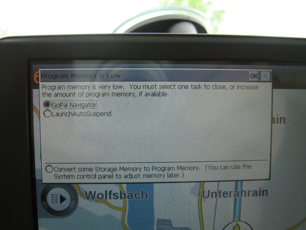

  • Hallo Leute,
    ich hatte ja gehofft, daß der Fehler mit Version 98560 verschwindet - leider nicht.
    Ich bekomme regelmäßig eine Fehlermeldung (siehe Anhang).
    Egal was ich tue, drücke oder verschiebe, keine Besserung tritt ein.
    Ich fahre mein Navi relativ 'schlank' POIwarner4 / Poibase mobile ist drauf aber sonst keine Speicherfresser.
    Hat jemand 'ne Idee?
    Danke im voraus und Gruß
    Jens
