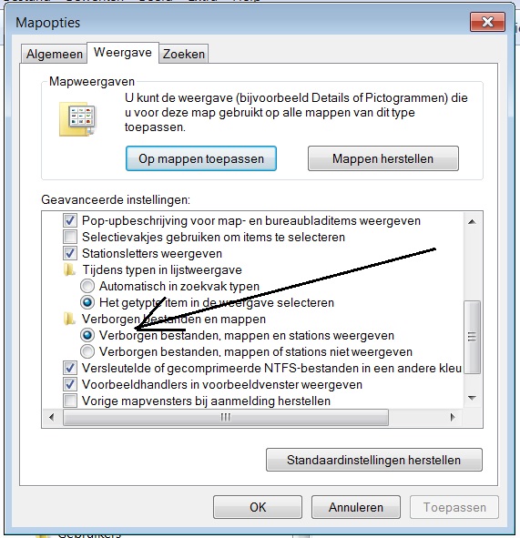

    Dein backup steht im :
    C:\Users\(namePC)\AppData\Roaming\Navigon Fresh\Backup
    Um diese path zu erreichen must du im explorer beim extra die maptionen warscheinlich änder,im was beigefügtes bild angibt.
    Es muss ungefehr so aussehen.
