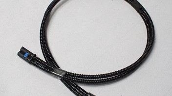

Wie lang -->> na ja eben von vorne nach hinten ![]()
Ich würde mal ca. 5,00 mtr. sagen.

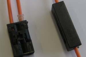

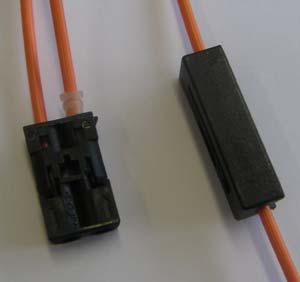

Bei einem MOST-Lichtleiter sind immer beide Enden gleich ,
sieht dann so aus :
sieht dann so aus :

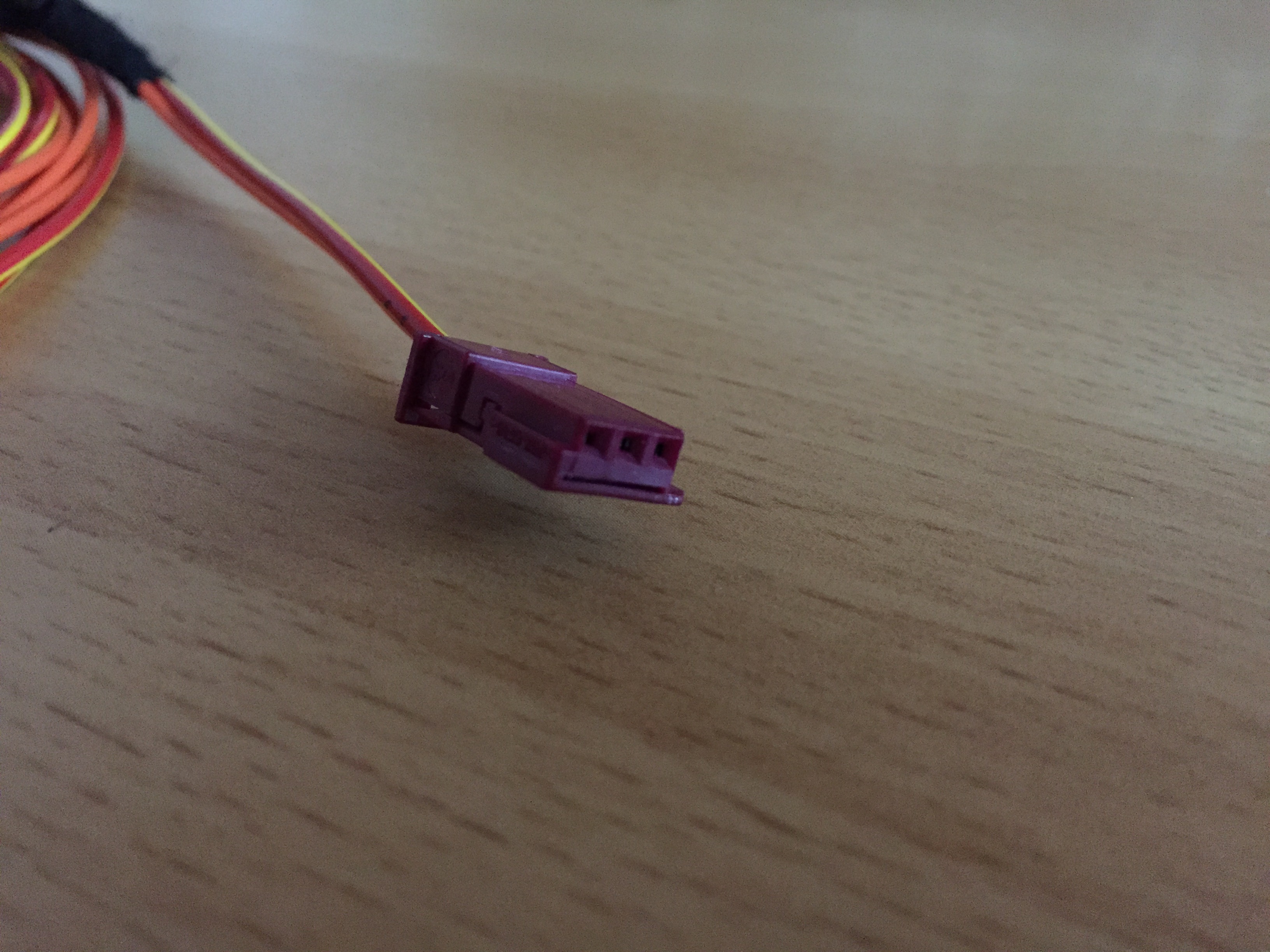

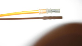

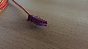

sieht das so aus ? Ist wohl von der S-klasse !
Und wenn welcher der schwarze oder der violette ?
Schwarz
Stecker besteht aus 2 Teilen
1x 001 545 20 30
1x 002 545 90 40
Danke !!

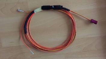

Das Kabel kann ich erwerben in 5,50m Länge , kannst du erkennen ob das die Stecker sind die du mir gerade genannt hast ?
Vielen Dank
LG
Das ist der 002 545 90 40 der da dran ist, der andere wird dann ja nicht gebraucht, am DAB sollte er ja noch vorhanden sein und am COMAND kommt die Leitung ja mit in den Quadlockstecker rein.

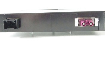

2.) Habe das neue Most Kabel verlegt und am Dab Tuner sowie am Comand eingesteckt ,jetzt habe ich aber auch das vom UCI was mach ich damit und wo stecke ich es ein ?
3.) Und ich habe bei dem ganzen Kabel gedönse ein Kabel irgendwo im Karton vergessen
kannst du mir sagen woher das ist ?
Vielen Dank
LG
Moin,Moin,
zu1. gar nicht, das Signal kommt über CAN-Datenbus
zu2. 1 Leitung aus dem COMAND raus nehmen, eine neue vom UCI da rein, dann die zweite vom UCI mit der rausgenommen aus dem COMAND verbinden. Mit Verbinder 000 545 44 84 verbinden ( Bild unten, rechts ist der Verbinder)
