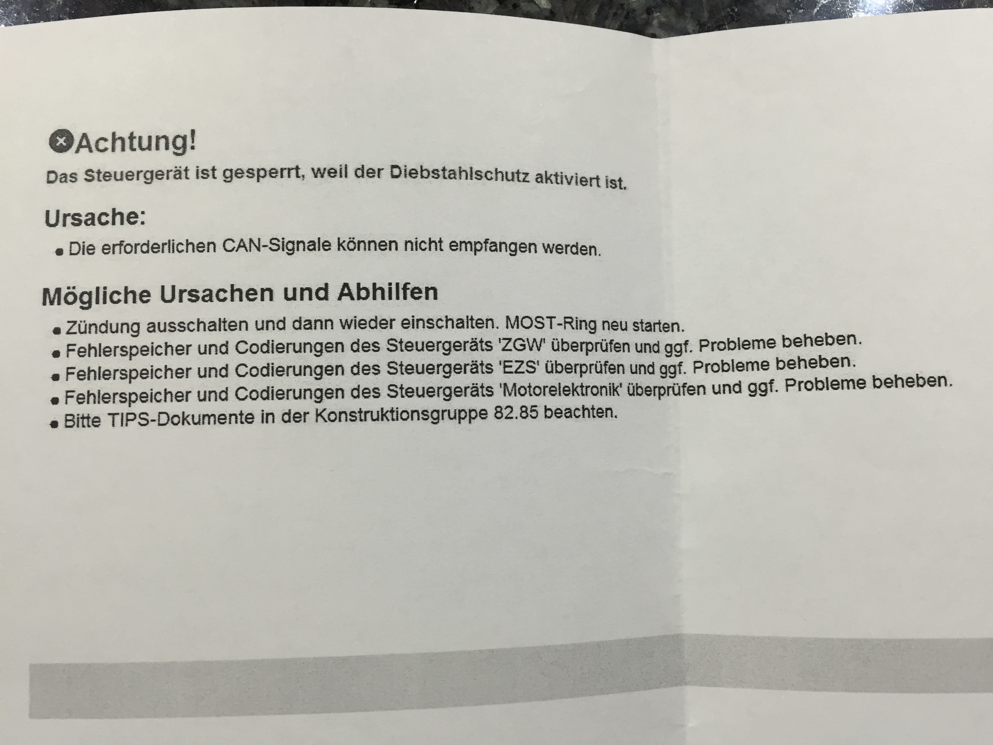

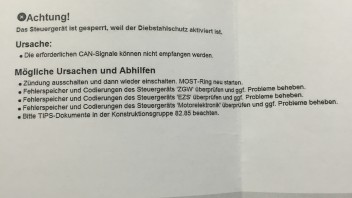

Moin moin,
das sind die Fehlermeldungen nach dem Umbau aber ntg 4.5 läuft .
EDW konnte erfolgreich per scn codiert werden.
UCI und Rückfahrkamera läuft nicht .
Obwohl ich schon die RFK anfangs mal am laufen hatte.

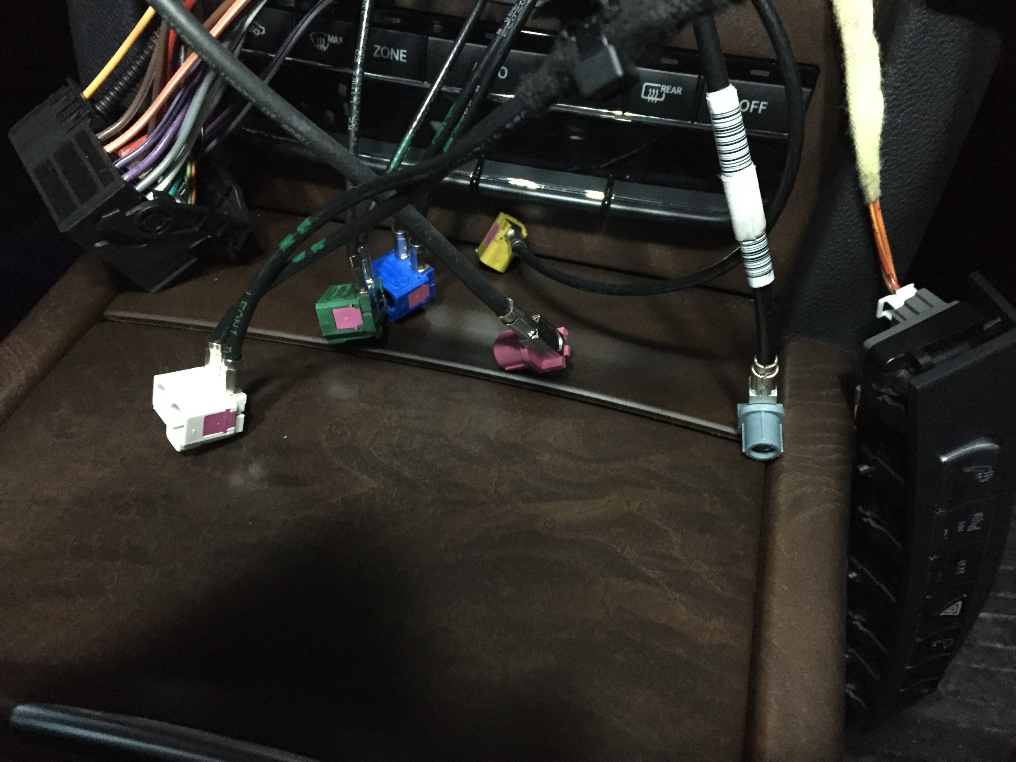

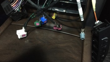

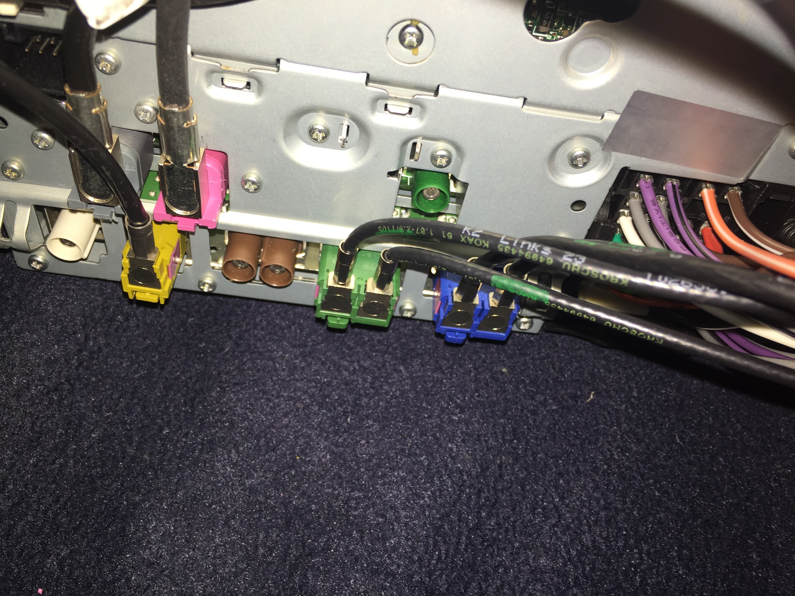

Was mir fehlt sind glaub ich die alte Farbcodierung der Stecker wie die am NTG 4 war.
So sehen die Stecker original aus bis auf Grün da habe ich noch die RFK und UCI dran gemacht ansonsten ist die Farbkombi original.
Und einen blauen hab ich schon als GPS umgesteckt.
Was waren die anderen für welche ?
Gibt es die kleinen bunten Plastik steckerhülsen einzeln ?

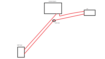

So sieht mein Most aus.Hoffe es ist richtig . Egal welche Leitung man benutzt ?
Vielen Dank
LG
MOST ist richtig und Belegung kommt per PN

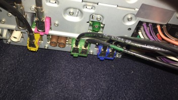

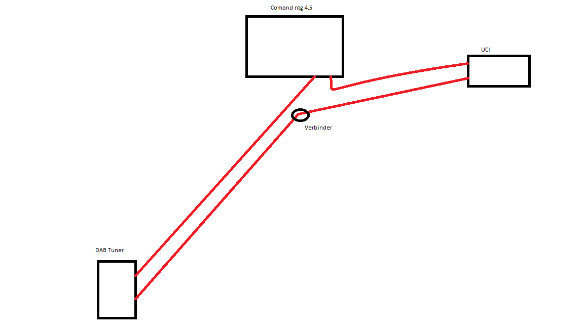

Jetzt hab ich noch ein Antennenkabel übrig !! Weiss aber nicht was es ist.
Ich bin der Meinung das alles bis aufs UCI läuft
2 x Antenne AM - FM

Habe ja lt deiner Aussage nur ein DAB + im Kofferraum mit Most angebunden hat der was mit dem Antennen kabel zu tun ?

DAB+ geht dann aber und UCI nicht, habe ich das richtig verstanden ![]()

ne nen das ist kein USB Kabel.
Das ist ein dünnes Koax Kabel mit dem Fakra anschluss wie die anderen auch alle sind BT, GPS,FM/AM,usw.
