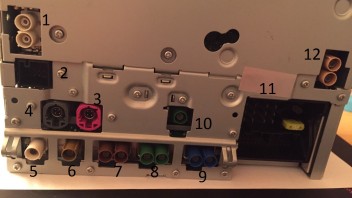

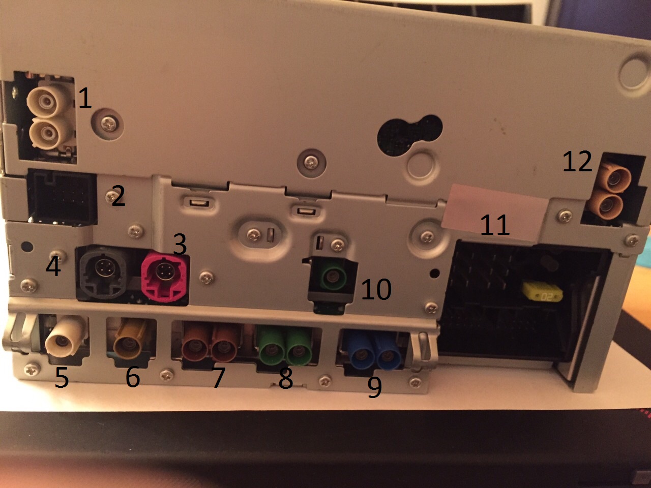

  • der Anschluß mit der Nr.2 sieht aus wie der Anschluß am Zentraldisplay( Monitor ) ? Kann das ?

  • Moin,Moin,
    1 Antenne FM/AM
    2 nicht belegt
    3 USB
    4 LVDS
    5 GPS
    6 Bluetooth
    7 nicht belegt
    8 MediaInterface/RückfahrCam
    9 nicht belegt
    10 nicht belegt
    11 Spannungsversorgung
    12 nicht belegt

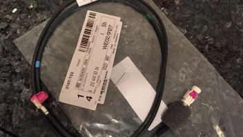

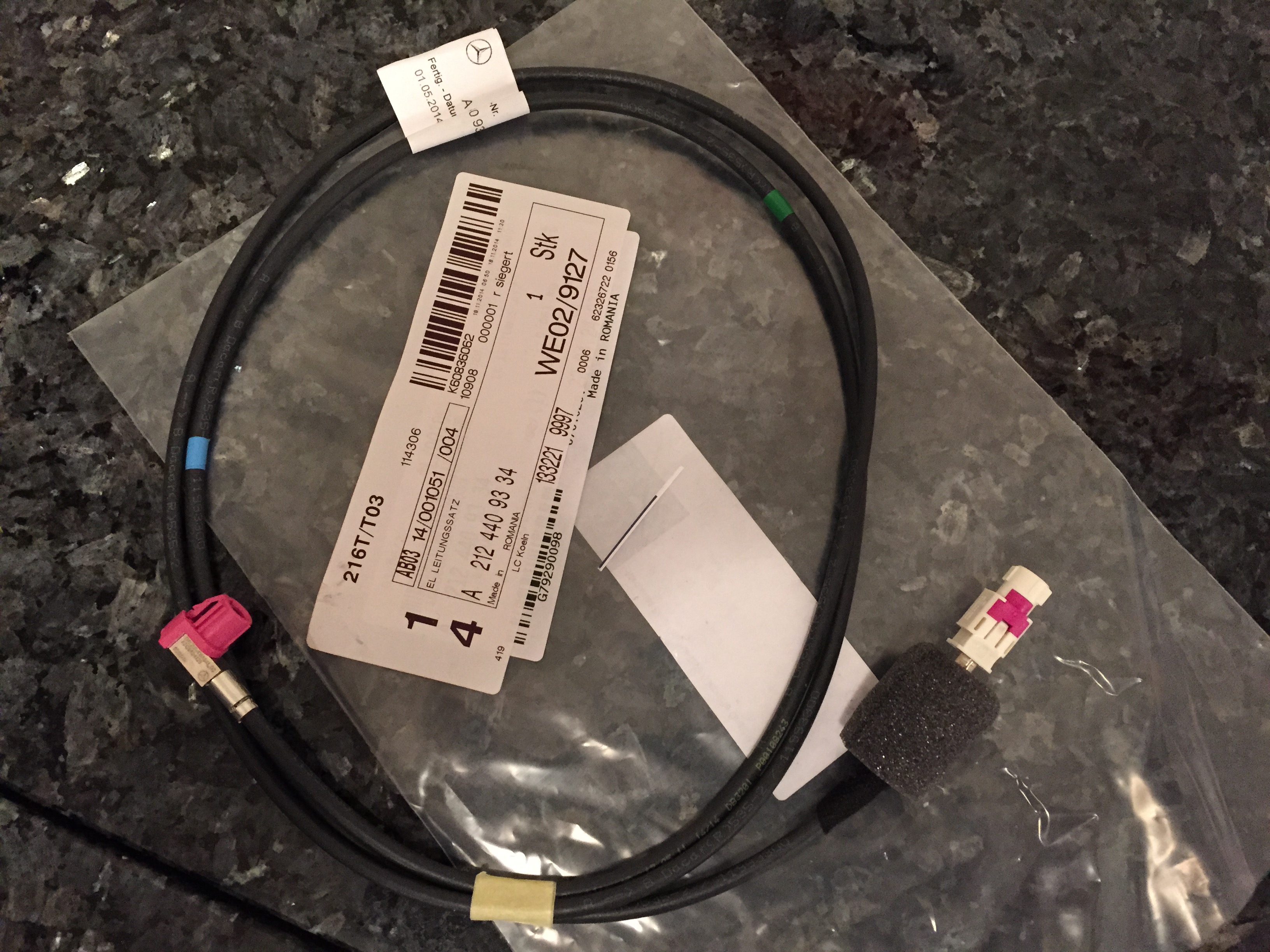

  • AUX-Buchse fällt bei Mediainterface weg, da gibt es dann ja 3 Kabel zu und das eine wäre dann auch 3,5mm Klinke
    USB-Leitung sollte dann noch die 117 820 03 15 sein, da ist die USB-Buchse dann dran ( ca. 15,-)
  • Hallo Holgi,
    das usb kabel ist bestellt.

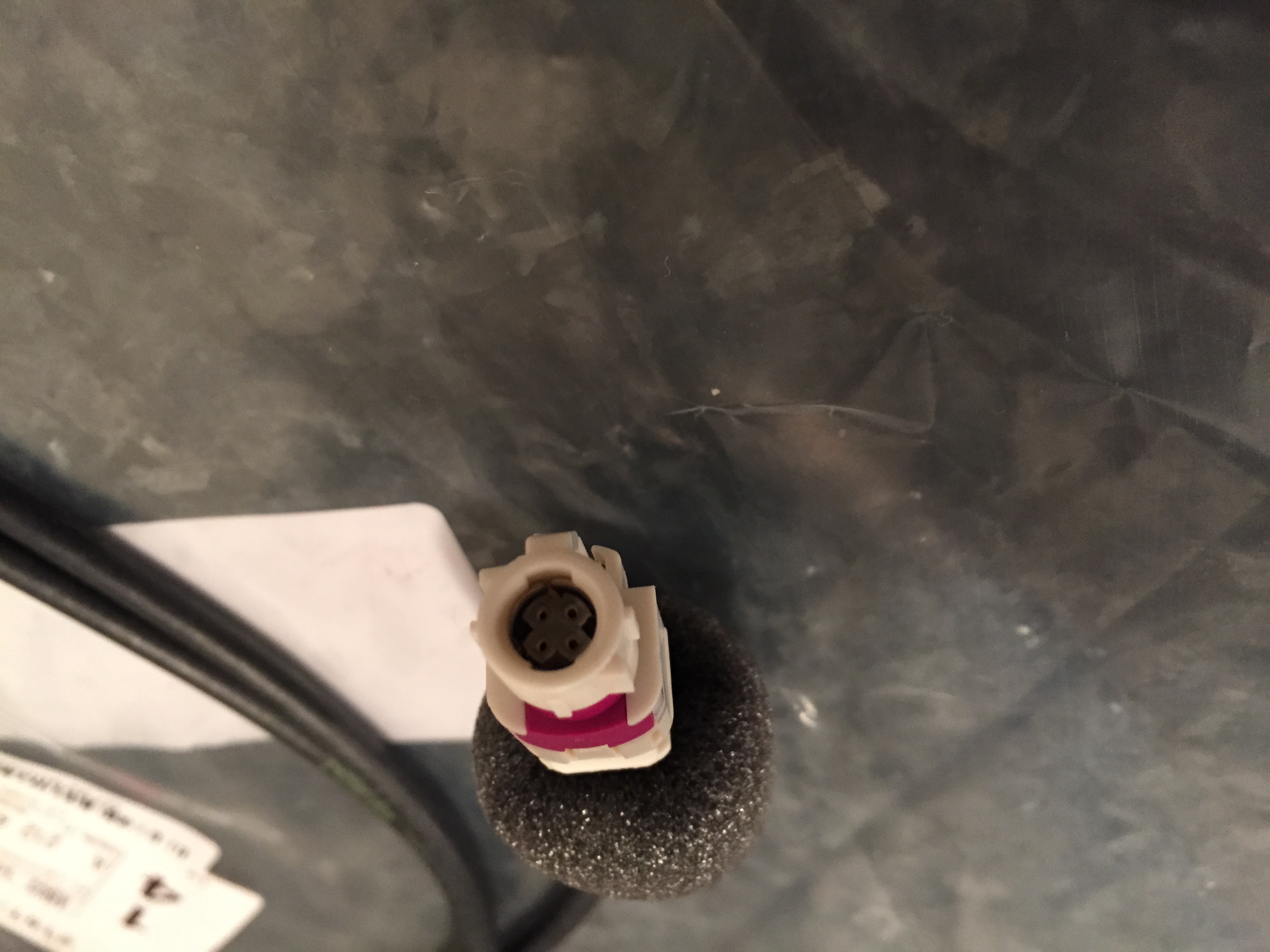

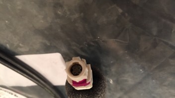

  • Und wie lang muss die Strecke sein ?
    Was heist auf beiden Seiten gleich ? Sieht der Stecker so aus der ins Comand kommt ?
    Vielen Dank
