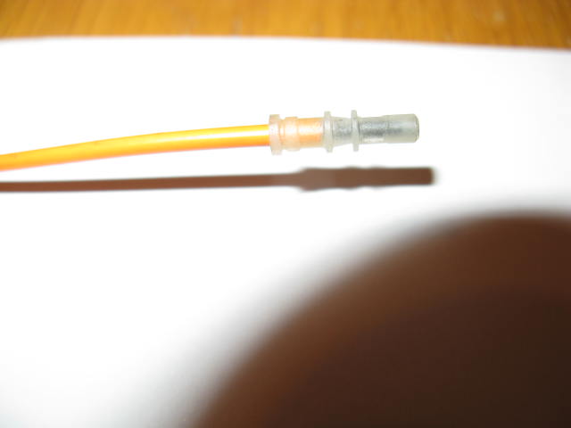

    die übergeschnittenen harten Plastik Leitungen sind die LWL ( Lichtleiter ) ?
    Und wo gehen die hin ?
    Vielen Dank
    LG
  • Ja das ist der MOST-Lichtleiter.
    Die zwei 2 Leitungen gehen je nach Fahrzeugausstattung z.B. zum Soundsystem oder, oder.............

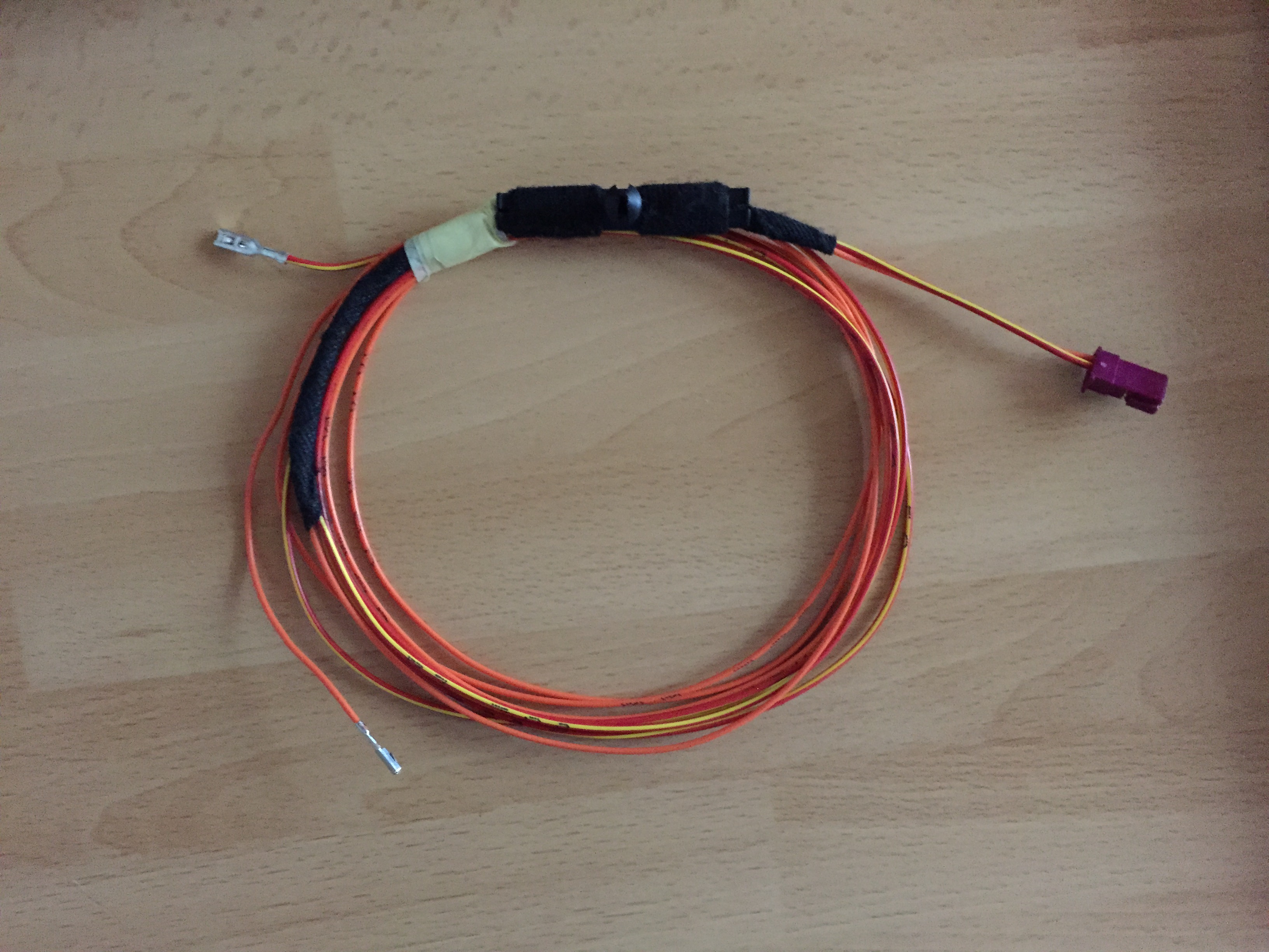

    Die `USB-Leitung 212 440 93 34 (28,53) `wo wird die angeschlossen, den rosa stecker am comand hab ich gefunden und der gegenstecker weiss kommt wo hin ?
    Vielen Dank
    LG
  • Ich kenne die Leitung auch nicht, ist da am anderen Ende noch keine USB-Buchse dran ????
    Mache mal ein Bild, wenn da noch keine USB-Buchse dran ist, wird wohl noch ein 2. Kabel fehlen das dann zur Mittelkonsole geht, wie lang ist denn das Kabel jetzt.
