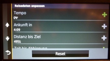

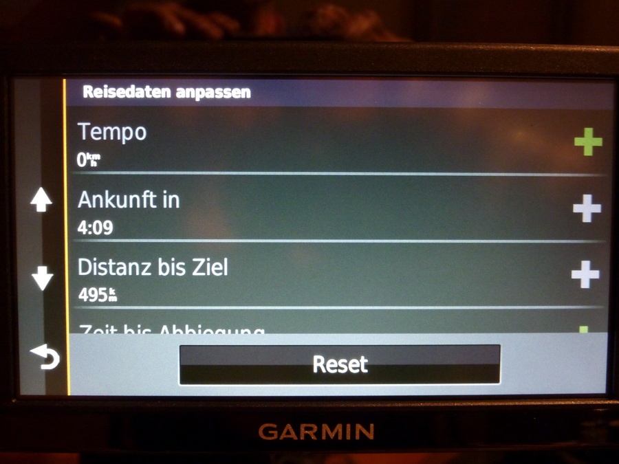

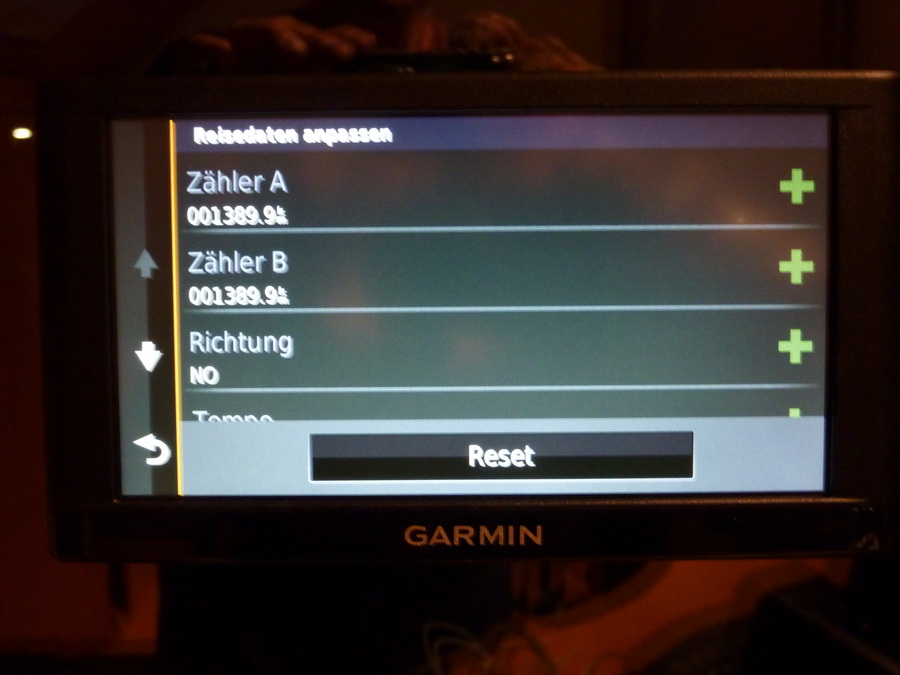

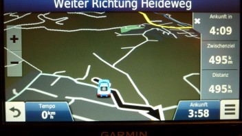

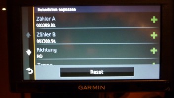

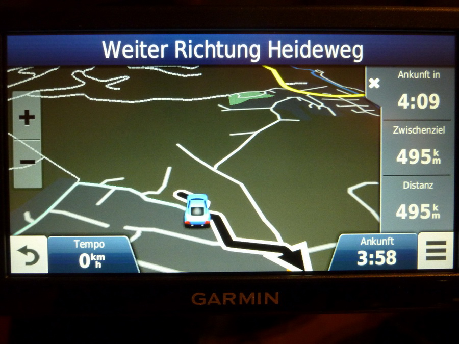

  • Hallo Robert
    hier ein paar Fotos.
    Bild 159
    ...zeigt oben rechts mit Ankunft in die verbleibende Fahrzeit
    Dann Zwischenziel und Gesamtstrecke. Wenn es kein Zwischenziel gibt ist das auch die Gesamtstrecke
    Dann in den Standardfeldern hier im rechten Feld die Ankunftszeit.
    Wenn man auf das kleine x im oberen Feld tippt, verschwindet die Leiste und kann durch das Antippen des 3-Strichfeldes mit Reisedaten wieder eingeblendet werden oder man wählt eine andere Auswahl.
    Nicht Anderes hatte ich gemeint, aber so wie es scheint hast du es ja nun gefunden.
    Bild 160 und 161 zeigt beispielhaft die Reisedaten, welche man zur Belegung in den 3 Feldern einsetzen kann und die Scrollleiste dazu links
