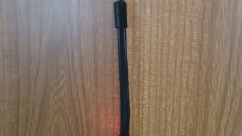

    Die rote LED vom KFZ-Stecker ist übrigens sehr hell. (siehe mein Bild mit KFZ-Steckdose)

    - Kabel vom KFZ-Adapter ziemich steif und breit, rote LED am Stecker viel zu hell in der Nacht (Bezeichnung Micro-USB irreführend da nix von usb dran)

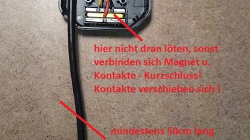

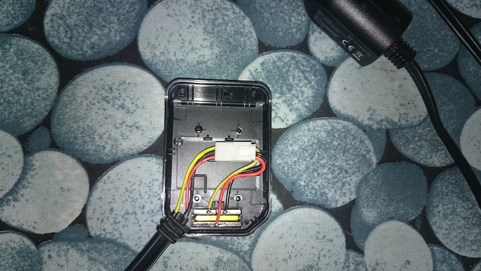

    - so habe mir meinen MagClick-TMC-Adapter gebastelt. Damit ich nicht den ganzen Kram vom z215 umbauen muß..
    - einfach ein 5-poliges mini-USB-Verlängerungskabel kaufen rot auf rot, schwarz auf schwarz, gelb auf weiß - feddich!
    Somit kann man auch die mini-USB-TMC-Adapter von GE-tectronic oder GNS weiternutzen.
    (habe die USB-Kabel nicht direkt auf die Kontakte gelötet sondern an die Kabel. Doppelter Schrumpfschlauch - das muß reichen! Hatte Angst das die Kontakte zu heiß werden und den HR-Sockel zerschmelzen)
    Eine USB-Buchse direkt im Gehäuse des MagClick wäre natürlich eleganter, läßt sich aber schlecht darin befestigen.

    - Achtung ! keine Lötarbeiten am neuen MagClick direkt an den Kontakten machen immer an die original Kabel ansetzen o. den kleinen Stecker benutzen!
    die Kontakte sind eingeklebt und lösen sich bei Hitze - MagClick im A...
    - Kabel brechen schnell ab !

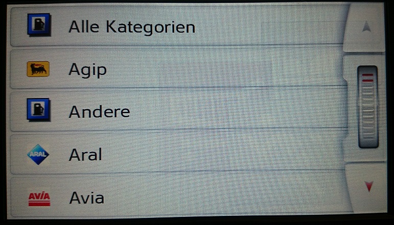

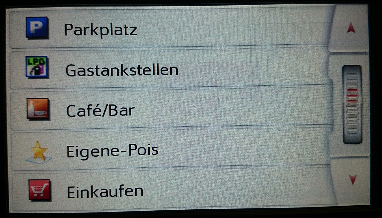

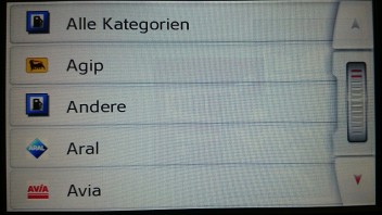

    - endlich Branding-Poi u. kml-Pois richtig mit Icons integriert (siehe Bilder)

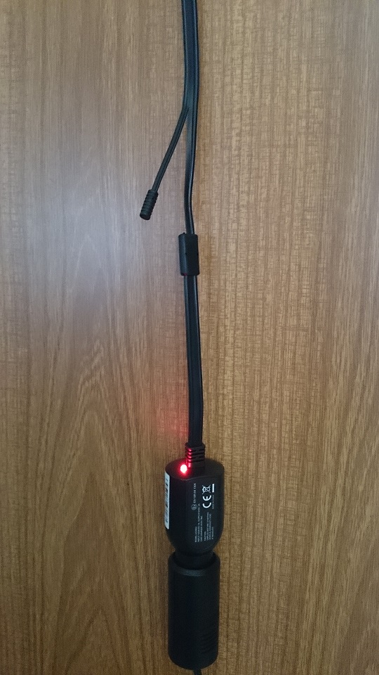

    - hatte bisher immer den bekannten Fehler, bei Anlegung an Bordspannung TMC-Signal weg!
    - nach mehreren Versuchen mit unterschiedlichen KFZ-Ladeteilen usw. habe ich heute den finalen Stand erreicht
    - habe das original Beckerladegerät aufgemacht und neues Kabel für Spannung und USB-Kabel angelötet
    - TMC-Adapter nochmals überprüft auf Durchgang usw. - alles OK.
    - das Ladegerät mit ALU-Folie umwickelt und in die Folie einen Draht eingewickelt und an die gleiche Masse gebracht wie Ladegerät und USB-Abschirmung
    (die Folie habe ich dann nochmals mit KFZ-Isolierband umwickelt)
    - gleich nach dem Ladegerät einen Klappferrit um das USB-Kabel (nicht um das 12V-Kabel! hatte genau das Gegenteil bewirkt!)
    - ca. 5cm vor dem MagClick noch einen Klappferrit gesetzt
    So jetzt TMC-Empfang - auch mit Ladegerät !! :thumbup: :D

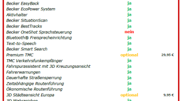

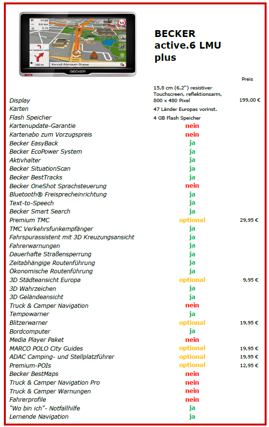

    Hier noch eine von mir erstellte private Übersicht:
    Die Funktionsübersicht auf der Homepage von Becker stimmt leider nicht mit dem gelieferten Gerät überein.
    (genau wie die Bezeichnung "Becker MagClick Aktiv-Halterungssystem Micro-USB" ) ;)
    - falls nicht gewünscht bitte PM an mich, dann entferne ich das Bild.
    - Preise laut Becker-Shop und Contentmanager 06/2014

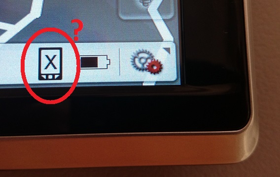

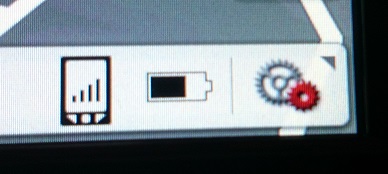

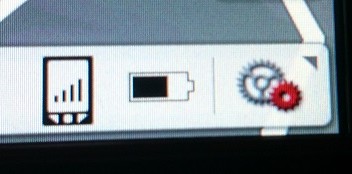

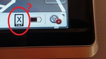

    mal eine Frage, kennt jemand das Symbol hier?
    SD-karte ist es nicht.
    Sieht aus wie ein Benzinkanister auf dem Kopf - mein Tank ist voll! ;)
    ............ Haha gefunden ! - Ist der Status für das gekoppelte BT-Handy.
    ---- und ganz rechts der passende Ausschnitt (4) vom "Universal-Manual" - siehe oben bei "minus"
  • Zu deiner Übsresicht: wieso Kartenupdate Garäntie "nein". Das ist doch ein LMU Gerät.
