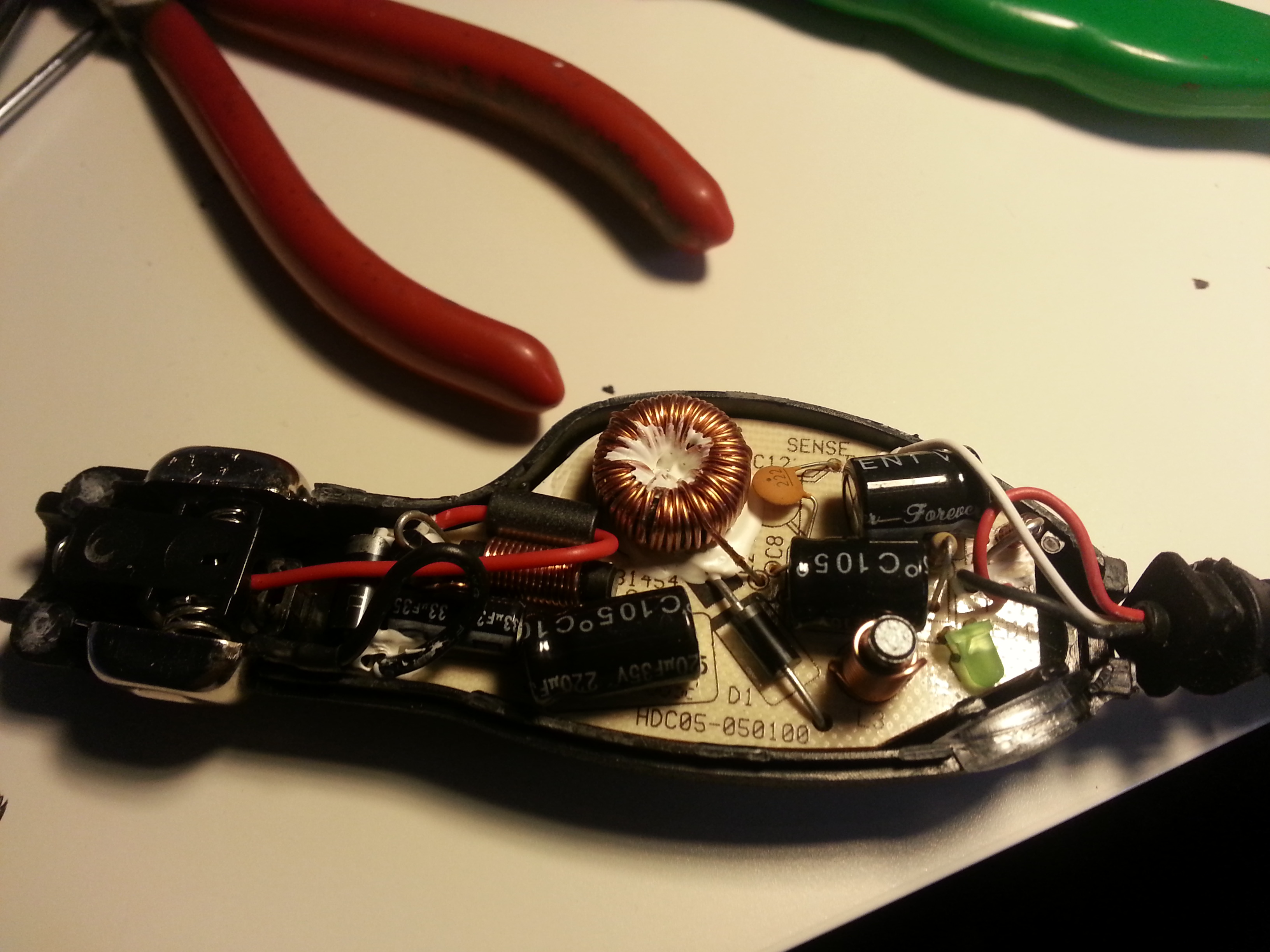

Hallo. Es scheint am Ladekabel zu liegen. Der Stecker war defekt. Daher hatte ich ein anderes versucht und da trat der Fehler auf. Mit dem Original Ladekabel , das mit dem defekten Stecker habe ich das Problem nicht. Das Originale hat eine geraden Stecker den ich aber nicht gebrauchen kann. Also hatte ich mir ein anderes Ladekabel mit abgewinkelten Stecker gekauft. Da trat das Problem sofort wieder auf. Nun habe ich den Original 12 Volt stecker geöffnet. Ich habe dann gesehen das drei Kabel zum Navi gehen. Wobei Schwarz - Rot mit 5 Volt und Schwarz Weiß auch 5 Volt haben. Rot- Weiß ohne Spannung. Frage , wozu ist das weiße Kabel.

Ohne die von Dir beschriebene Belegung nachvollzogen zu haben, scheint mir ein Zusammenhang mit der besonderen Pin-Beschaltung des USB-Steckers der Medion-Geräte gegeben zu sein. USB-Ports sind standardmäßig auf 500mA begrenzt. Diese Begrenzung wird in den Ladeteilen von Medion durch eine von der Norm abweichende Steckerbelegung umgangen. Dadurch ergeben sich Einschränkungen im Betrieb, wenn ein Standardkabel verwendet wird und eigentlich mehr als 500mA zur ausreichenden Versorgung gebraucht werden.

Hallo. Nun ich habe es geschafft. Es war das Ladekabel. Es gibt bei Medion eines welches ich auf Verdacht hätte kaufen können ( 15€ ). Ohne jegliches Umtauschrecht wenn es nicht geht. Das habe ich gelassen und zum Lötkolben gegriffen. Ich habe ein anderes USB Kabel aufgeschnitten und es mit dem alten Kabel verbunden. Schrumpfschlauch drauf und geprüft. Funnst wie es soll.
