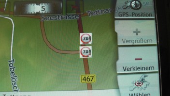

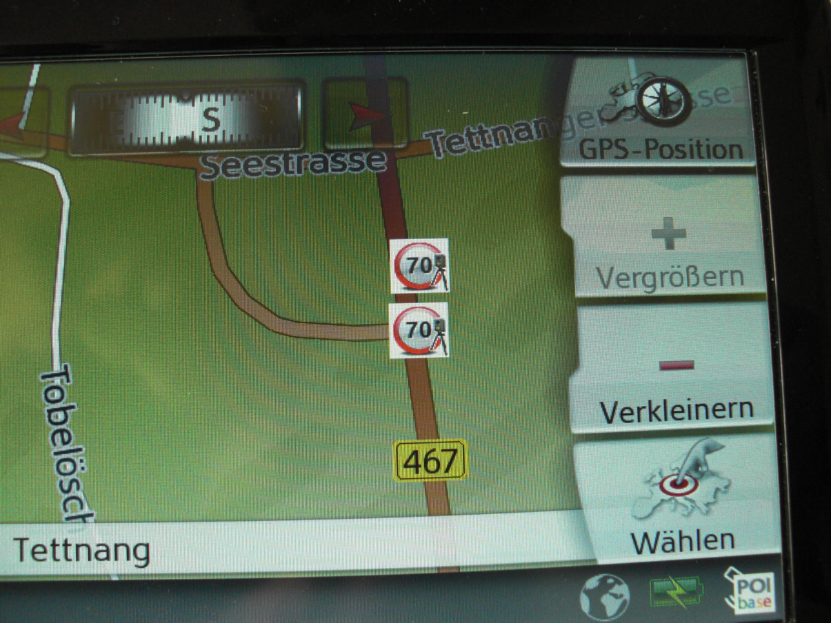

  • Tobias,
    warum werden jezt 2 Kameras an Stellen angezeigt, wo nur ab und zu 1 mobiler Blitzer steht. Vorher war die Anzeige, 1 Kamera, richtig,
    Gruß Karl
    • Offizieller Beitrag
    ok hab einen Datensatz gelöscht, hatte aber nichts mit der POIbase Version zu tun sondern es hatte einfach jemand einen 2. mobilen Blitzer dort gemeldet. Spricht dafür, dass dort häufig geblitzt wird!
    Tobias
  • ok hab einen Datensatz gelöscht, hatte aber nichts mit der POIbase Version zu tun sondern es hatte einfach jemand einen 2. mobilen Blitzer dort gemeldet. Spricht dafür, dass dort häufig geblitzt wird!
    Tobias
    Tobias,
    da muß man aber noch viele Datensätze löschen. Meistens werden doppelte angezeigt. Die Ansage wird auch wieder lauter. Poibase funktioniert hier einfach ncht und der Zeitaufwand, den man investieren muß um es zum Laufen zu bringen, ist schon enorm. Nach meiner Meinung hängt es mit der Zoomeinstellung zusammen. Man kann alles Einstellen von keiner Anzeige bis doppelter Anzeige. Leider bleibt die Zoomstufe, wenn einzeln angezeigt wird, nicht stehen, sondern verstellt sich von selbst.
    So ist Pobase nicht zu verwenden,
    Gruß Karl
    Warum sind da 2 Directorys mit den Geschwindigkeitsschildern?
    1. Poiwarner/ Pois
    2. Navigator/ Poibase
    Einmal editiert, zuletzt von Keyboard ()
    die Zoomeinstellungen haben nichts mit POIbase zu tun!
    Die Icons sind doppelt, weil POIbase Mobile andere Icons benötigt als das Becker. Das die meisten mobilen Blitzer doppelt sind stimmt einfach nicht :) es mag solche Fälle geben, aber ich würde das gar nicht mal als Fehler einstufen sondern es zeigt eben, dass das eine besonders riskante Stelle ist. Wir werden aber in Kürze auch die Möglichkeit geben, vorhandene Blitzer nur zu bestätigen. Dann wird dieses Verhalten sicher abnehmen.
