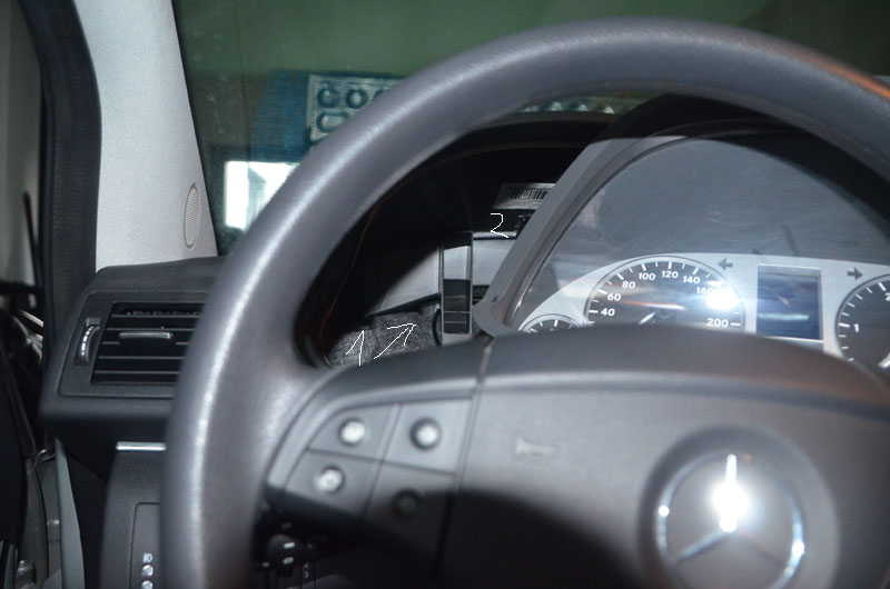

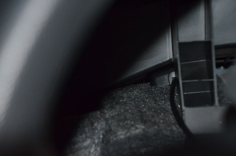

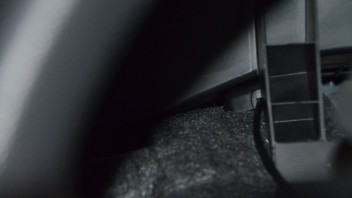

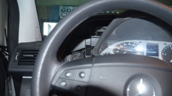

habe mir ein gebrauchtes NTG2.5 zugelegt. Leider werden die Satelliten im Navi nicht dauerhaft angezeigt. Ich hatte das Navi eingebaut und erst nach ca. 1 Woche das erste mal unter "Position" "Kompass" einen Satelliten gesehen. Davor war die Anzahl immer auf 0 und das Navi irgendwo im Nirvana . Nun sieht man sporadisch mal 3,4 Satelliten für wenige Minuten, die dann kurz von 3 Sat auf 0 Sat springen. Manchmal kann es aber auch sein, das ich 30 min zur Arbeit unterwegs bin und es wird kein einziger erkannt. (GPS Antenne liegt direkt auf Amaturenbrett unter der Frontscheibe)

Die GPS Antenne würde ich als Fehler ausschließen. Da die zweite sich ähnlich verhält.
1 Antenne im Service Menü unter "Link Test" Steuergerät "grün OK", GPS Antenne ab und zu grau dann aber auch mal wieder "grün OK"
=> einmal gefunden, Sat Anzahl kommt lange nicht oder zappelt zwischen 0 und x Satelliten
2 Antenne im Service Menü unter "Link Test "GPS Antenne immer sofort als erstes "grün OK" danach erfolgt kurz verzögert das Steuergerät "grün OK"
=> bis jetzt ca. 30 Min. gefahren, bisher noch keine Sat erkannt.
