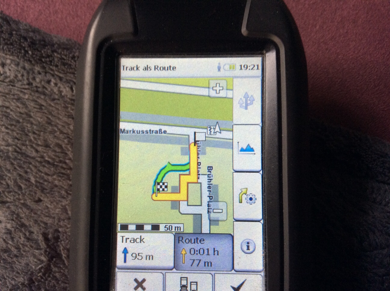

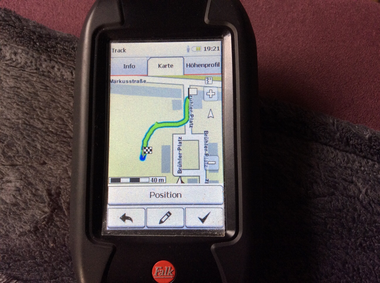

  • Versuch 2 Demobilder hochzulsden, einmal track, einmal Track und Route.
    Der Startpunkt des Tracks liegt näher an der routingfähigen Straße als die Entfernung zum 2. Trackpunkt.

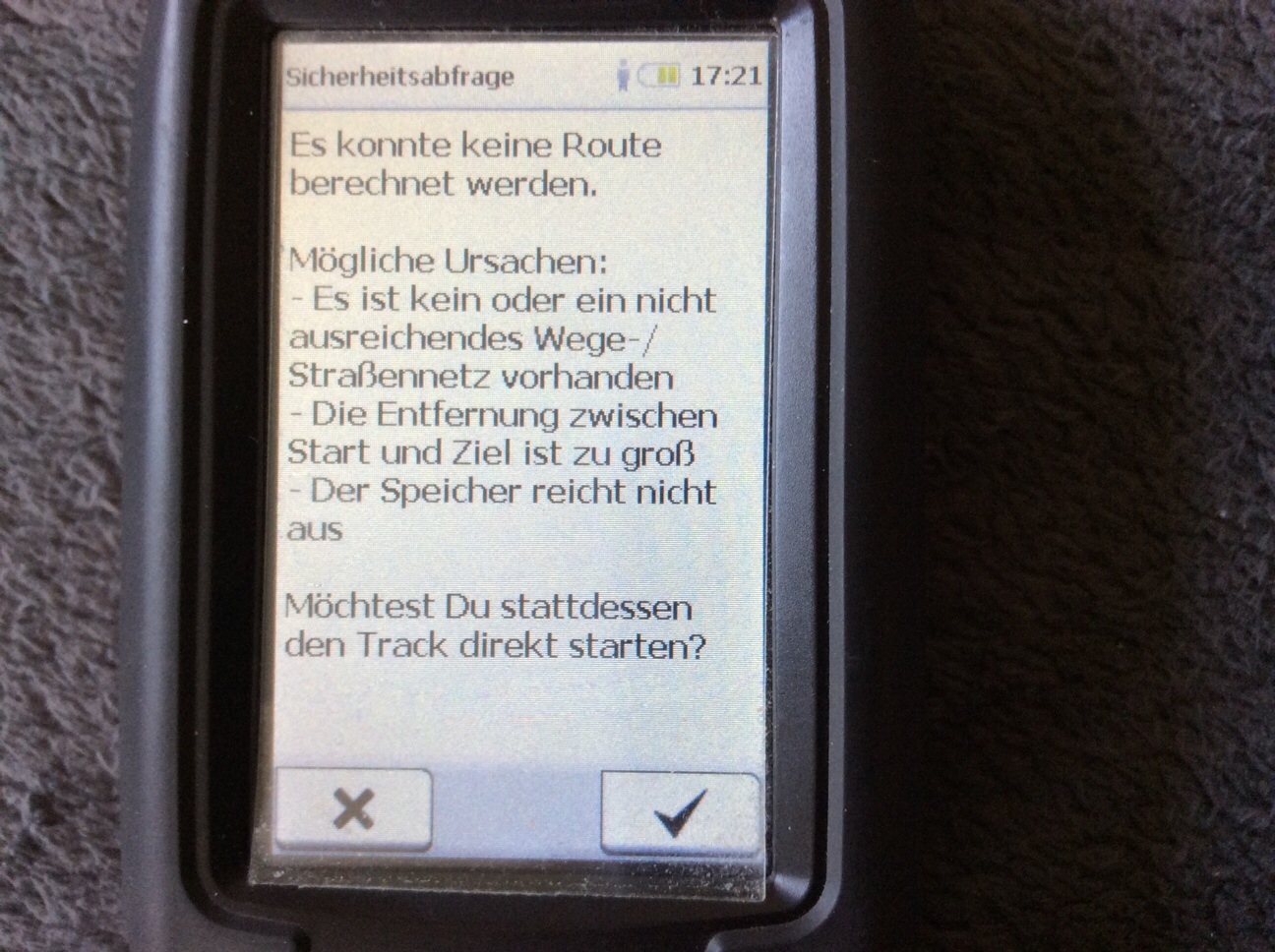

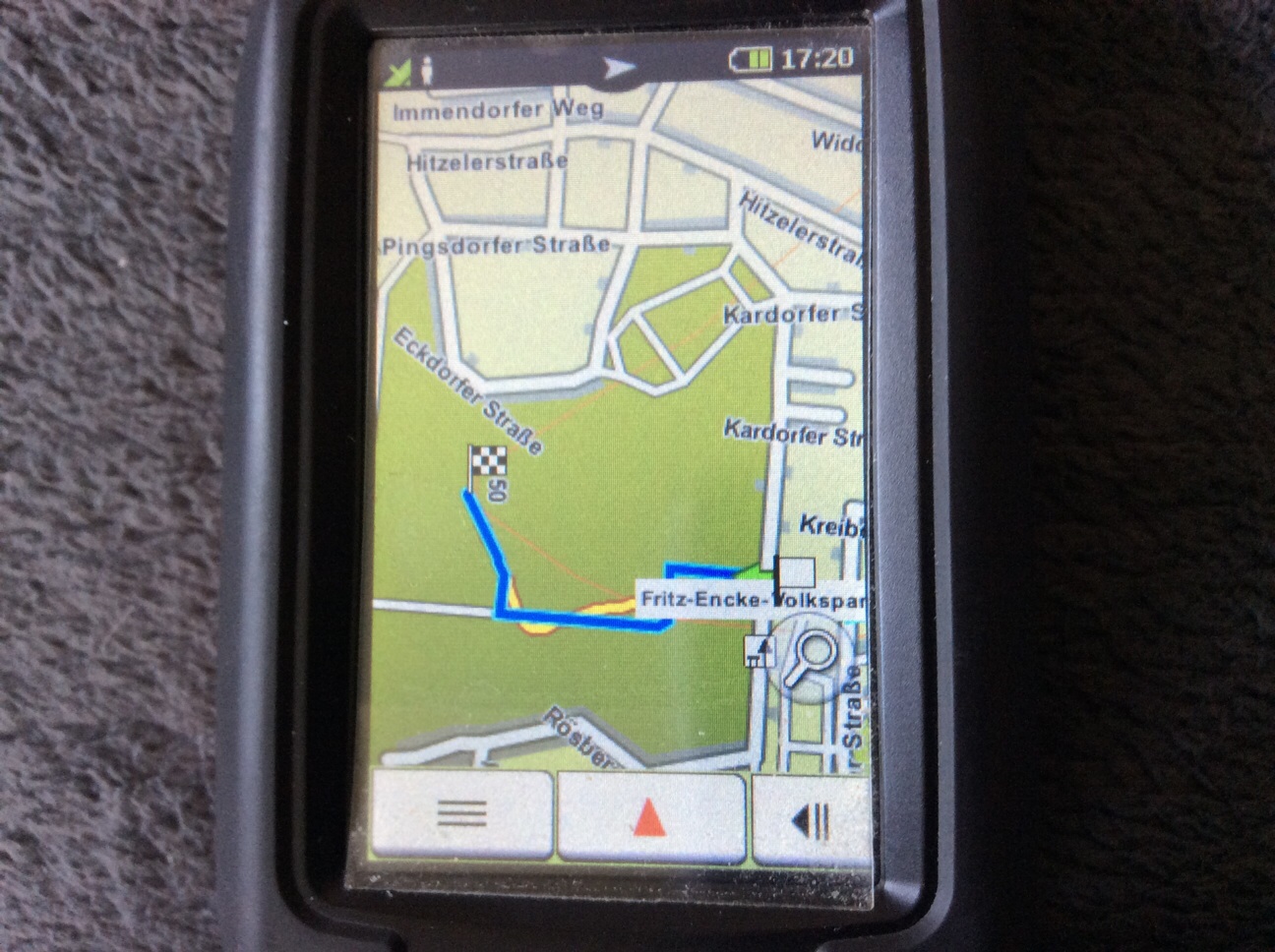

    Zunächst: Mir ist aufgefallen, dass die Fehlermeldungen dann kommne, wenn ich den Track unter " bearbeiten" umkehren lasse. Wenn ich vom Anfang des Tracks konvertiere keine Fehlermeldung.
    Anbei wieder 2 Demo Bilder vom Lux 32.. Es ist bei uns z.b. ein Volkspark mit grossn Wiesenfelder. Ich zeichne einen Track auf und verlasse bewusst schlängelnd den Fussweg um zu einer Baumgruppe zu kommen die ca 50 m vom Fussweg auf freiem Feld steht. Da gehe ich gerade aus dann hin. Wenn ich von der Baumgruppe zum Startpunkt des Tracks die Route berechnen lasse kommt die Fehlermeldung. Berechne ich die Route vom Startpunkt des Tracks zur Baumgruppe kommt keine Fehlermeldung.
    Btw: wie erstelle ich einen Geocache? Will ja nicht das ganze Gedöns was dazugehört, sondern quasi wie ein Wegpunkt den Baum o.ä. ansehn.
    Wenn ich den Kompass aktivier zeigt er nur solange Richtung und Entfernung an zum Wegpunkt, bis die Stimme kommt,sie haben ihr Ziel erreicht.Es liegt links vor ihnen. Und zack ist alles weg bis auf WP im Kartenfenster.
