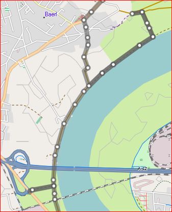

    ich habe hier einen Track, welchen ich mit dem LUX32 als Route abfahren will. Beim "Umwandeln" gibt es folgenden Fehler (gekürzt):
    Es konnte keine Route berechnet werden.
    - kein ausreichendes Wege-/Straßennetz
    - Entfernung zu groß
    - Speicher reicht nicht aus
    So weit so gut bzw. schlecht. Wähle ich aber Track umkehren beim Laden, dann läuft das einwandfrei ... Kann mir das mal jemand erklären bzw. selbst testen? GPX-Datei habe ich angehängt. Start ist übrigens in D-Laimnau, Ziel in A-Dornbirn, ca. 33 km).
    Danke.

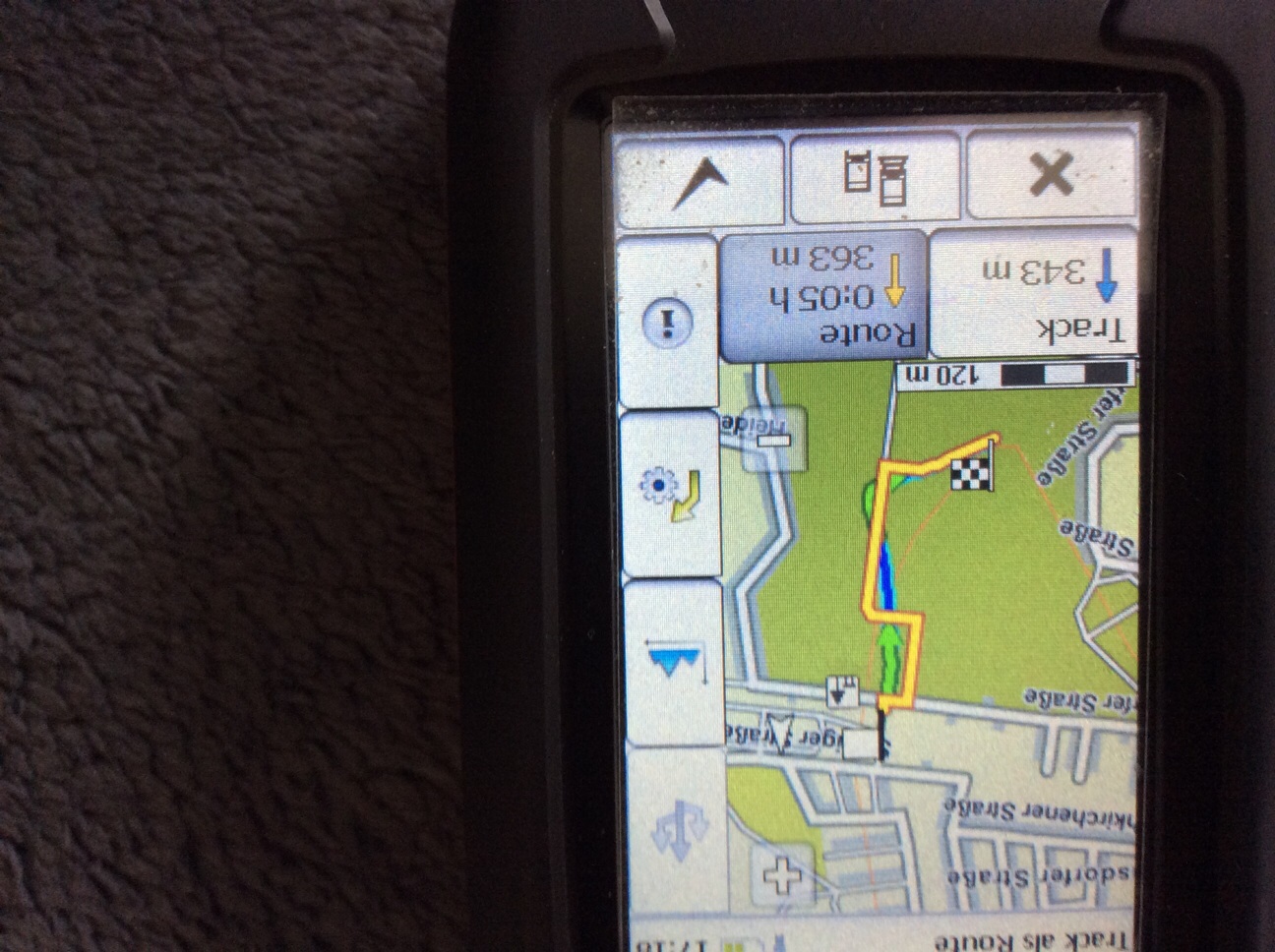

  • Also, Falk sagt nichts dazu dass außer A und B noch etwas anderes an der Route geändert wird. Zumindest konnte ich Handbuch nichts dazu finden! Ich habe heute eine andere Route geplant, habe dem Falk wieder gesagt es möge bitte die Route umkehren. Der Startpunkt der Route wäre ca. 300m Luftline von meinem jetztigen Standort aus entfernt. Da sagt mit das Falk dann folgendes zu:
    "Die Route konnte nicht berechnet werden, da der Startpunkt zu weit von einem Weg/einer Straße entfernt liegt. ( error: 8706 )" ?(
    Ich rede hier von einer normalen, ausgebauten Straße in einer Großstadt...
