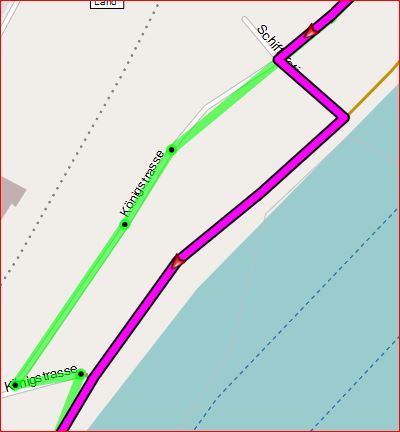

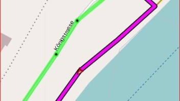

  • ... ich habe versucht, mit Stationen die Strecke nachzubauen und habe festgestellt, dass es so nicht geht. Deine Planung ist so etwas von wilkürlich, so dass die Route mit hunderten von Wegpunkten/Stationen gepflastert werden müsste.
    Ein Beispiel mit der Königstraße; du planst bist zum Ende der Königstraße, und dann zum Rheinufer.
    Das Autorouting will aber schon, da ich schnelle und große Straßen vermeiden will, über die Schifferstraße zum Rheinufer. Was auch logischer wäre.
    Bild anbei.
    Bei einer derartig geplanten Tour bleibt nur die Konvertierung mittels Track.
