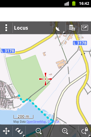

    "Locus Free" habe ich schon versucht. Aber da finde ich gar kein Routing. Orux-Maps zeigt mir den Weg als rote Linien an. Und pipst beim Verlassen eines Korridors. Echt ein Unding. Keinerlei Richtungsangaben. Man muss gebannt immer den Kartenausschnitt beobachten. Ansonsten viel zu viel Infos im Display.

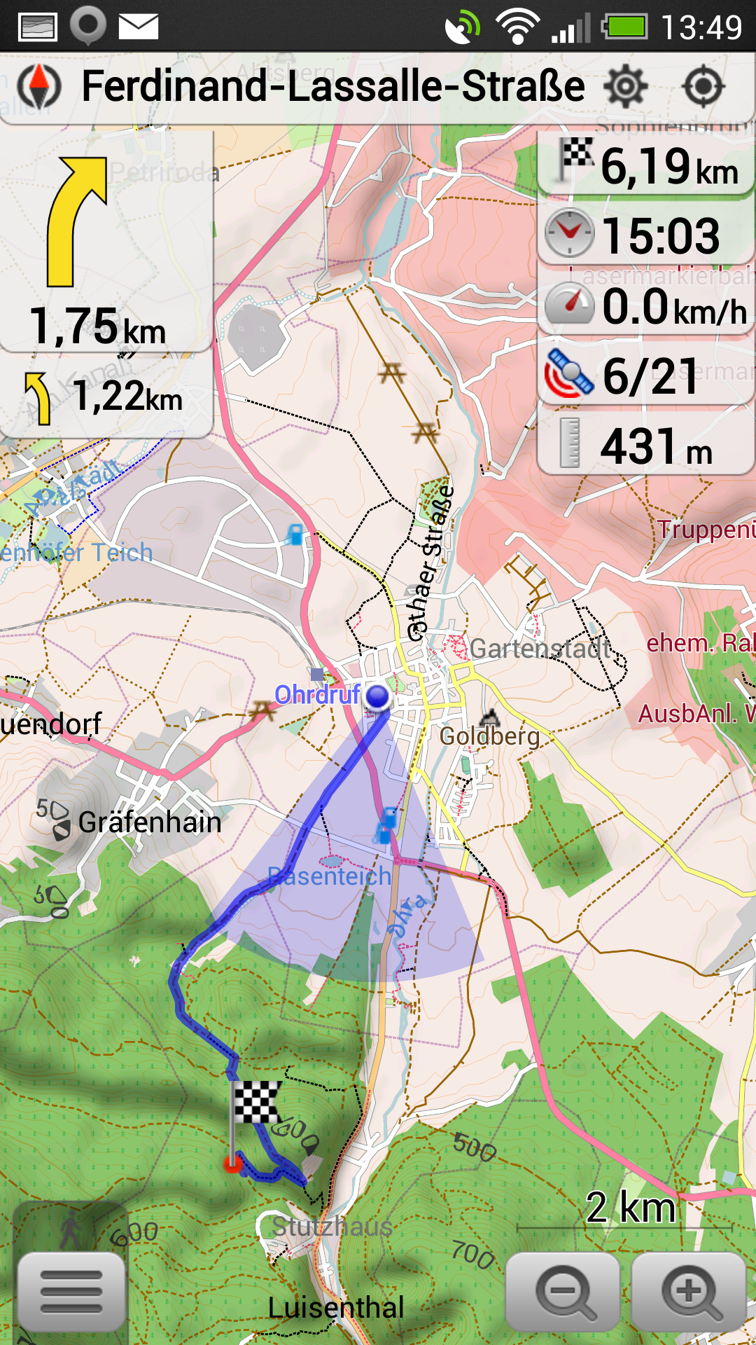

  • Danke für die Tips. OSMAND habe ich nun wohl zum 3. oder 4. mal im Laufe des letzten Jahres installliert. Die ersten Male ist es jeweils nach kurzem gefrustetem Versuch wieder runtergeflogen. Keine Hilfe in Deutsch, absolut nicht intuitiv und auch sonst ist man total allein gelassen. Keine Hilfe. Da sind dutzende andere Navisysteme einfach mehr intuitiv!
    Nach den begeisterten Tips habe ich es nun mal intensiver versucht. Nichts wie Frust zuerst! Habe den ganzen Abend heute damit verbracht. Alleine 2 Stunden habe ich jetzt gebraucht, um nach einem vorhandenen Test-Track zu Routen. Was ja mein Hauptziel ist.
    Geht erst ums Verrecken nicht! Weil er keinen Track findet. Das Verzeichnis, wo er sucht, gibt es ja auch nicht wie ich nach langem Probieren festgestellt habe. Eine Browse-Möglichkeit hat er auch nicht. Also komme ich nicht an den vorher erzeugten und gespeicherten Track. Irgend wann hatte ich die Idee in den Einstellungen etc. mal einen Track aufzuzeichnen und abzuspeichern. Siehe da - er legt ein Verzeichnis an. Habe als meinen Track dort hineinkopiert und mich dann mal testweise vom Biergarten heimrouten lassen.
    Bis jetzt bin bzw. war ich begeistert von diesem Routing. Habe willkürlich unterwegs mal einfach einen anderen Weg gewählt und er hat sofort die neue Route berechnet um wieder auf den geplanten vorher gespeicherten Track zu kommen. Routen anhand einer Vorgabe per GPX-Datei scheint ganz gut zu gehen.
    Allerdings stürzte er dann kurz vor daheim, also nach 950 von ca. 980 Metern ab wegen mangelndem Prozessorspeicher. So was hatte ich noch bei keiner App! :(
    Zum Installieren hatte ich ja auch schon massiv Speicherprobleme und habe es erst im x-ten (x=4 oder 5) Anlauf geschafft, das Teil überhaupt zum Laufen zu bringen. Trotz 4 Giga SD-Speicher und 4 Giga "Link2SD"-Speicher. Also 8 Giga-Karte mit 2 Partitionen im Smartphone. Davon zusammen ca. 7 GB frei
    Das Android Betriebssystem ist, was Speicher betrifft, absoluter Murks! Dauernd "Speicher voll". Obwohl 95% meiner Apps auf die 2.SD Partition verlinkt sind. Ich habe Gigaweise Speicher frei. Und trotzdem fehlt es dauernd an Speicher im Grundspeicher Ich vermute mal, daß alle temporären Daten aller Programme nach und nach den Speicher zumüllen. Die Apps selber sind ja fast alle auf der SD. Im Grundspeicher liegen nur 3 oder 4 kleine Apps. U.a. Link2SD und der Astro-Dateimanager. Aber die brauchen fast keinen Speicher.
    Nun denn - ich werde mal weiter experimentieren. Wenn es doch einigermaßen stabil läuft, verkaufe ich mein Garmin Etrex. Das hat dann keine Daseinsberechtigung mehr. Das Karten und Trackhandling damit ist im Vergleich zu OSMAND eine Zumutung. Und deshalb suche ich ja eine Alternative.

    Dem OSMAND fehlt ja Prozessorspeicher. Und das liegt wohl am Android mit seiner "dummen" Arbeitsspeicherverwaltung. Jede mal benutzte Anwendung bleibt da drin teilweise hängen. Und so müllt sich der freie Speicher immer mehr zu. Da fehlt offensichtlich eine "Garbage-Collection". Muss ich mal suchen, ob es da eine APP gibt, die alle "Speicherleichen" regelmäßig selbst rausschmeisst. Ich habe keine Lust mein Handy 3 mal am Tage komplett neu zustarten nur weil der Speicher zugemüllt ist. Ich benutze nun mal sehr viele APPs am Tag.
    Ansonsten steckt in dem OSMAND ein ganz guter Kern. Nur ist das ganze Design wohl von einem gemacht, der so ein Gerät nie selbst in der Praxis benutzt hat. Z.B. bei Sonnenschein auf dem Fahrrad oder gar während einer Autofahrt. Viel zu viele winzige Schaltflächen, viel zu viele winzige Informationen, umständlich und verworren in der Bedienung. Relevante Sachen fehlen ganz oder sind nur schwer zu finden bzw. zu bedienen. u.s.w. - Dann gibt es viele Konzeptfehler. Z.B. kein variables automatisches Tracking. Ein Unding in der Praxis. Bsp. OSMAND schreibt 3500 Punkte und Etrex nur 850 bei gleicher Fahrt! Etrex merkt, wenn man steht und schreibt keine hundert Punkte im Stand! Oder die Anordung der Infoblöcke links und rechts oben. Genau in dem Bereich, in den man eventiuell hineinfahren möchte. Sowas gehört unten hin. Dies Infoflächen verdecken fast 2/3 der Zone vor einem. Und hinter einem ist der ganze Bildschirm fast frei. Mal abgesehen von den überflüssigen +/-Flächen rechts unten und der Menüfläche linkls unten.
    Aber es kann ja nur besser werden - wenn nicht die leider noch zu vielen Macken wären, dann wäre das ein Ersatz für alle meine anderen Sachen.
