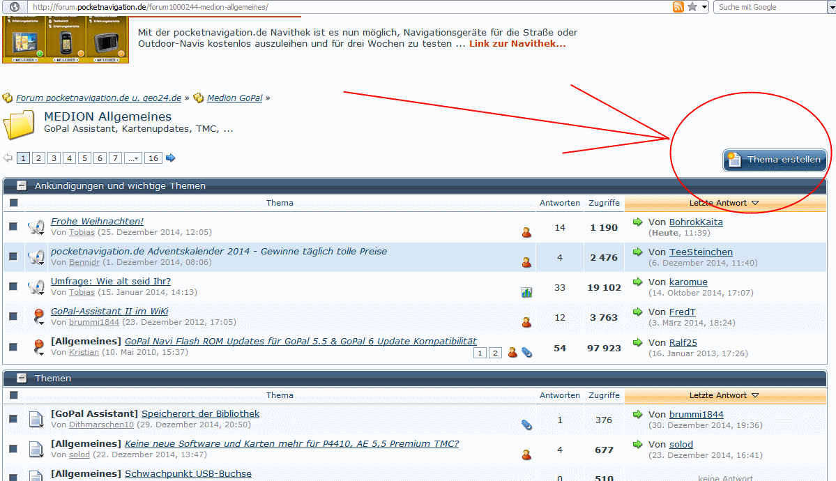

  • Hallo Leute,
    da ich ums verrecken keinen Weg gefunden habe, in diesem Forum einen neuen Thread zu erstellen, hänge ich mich hier einfach mal dran. Einer der Mods wird mir schon schreiben wie das funzt.

    • Offizieller Beitrag
    Hallo Leute,
    sterben wollen wir doch deswegen nicht, deshalb habe ich ein bild davon gemacht, ich hoffe, es hilft dir! ;)
