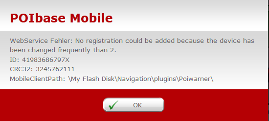

ich habe mir den neuen Medion P5460 mit GoPal 7.0 gekauft und will Poibase Mobile sowie die abonnierten Dienste installieren.
Dabei kommt die angehängte Fehlermeldung.
Kann mir jemand weiterhelfen?

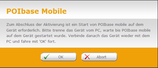

nach dem Update der Software auf die Version POIbase version: 1.058, kann ich zwar den POIBase Mobile installieren und er wird auch gestartet, aber von der Software nach dem Reboot nicht als INSTALLIERT erkannt. Es werden auch bei den Blitzern nicht die Standardstimmen installiert. Ich erhalte nur die Meldung: >In 1000 Metern< (Zusatz: <100ter Blitzer> fehlt). Win7 pro 64bit engl.

bei der hier beschriebenen Problemmeldung ("No registration could be added because the device has changed frequently than 2" ist eine Rücksetzung eures Geräte-Aktivierungszählers bei uns erforderlich.
Bitte bei dem POIbase support melden sofern betroffen unter Angabe eures POIbase Benutzernamens und dem Hinweis, dass eine Aktivierungsrücksetzung erforderlich ist wegen der oben angegebenen Fehlermeldung.
Es kommt dann kurzfristig die manuelle Freigabe von uns und dann sollte wieder alles funktionieren!

Hallo Markus,
ich habe heute mit dem Support von PoiBase gesprochen. Der Mitarbeiter dort konnte in der Datenbank keinen Aktivierungszähler finden. Er hat angeblich mein Konto gelöscht und gemeint, jetzt müsse es gehen.
Leider erhalte ich nach wie vor die Meldung. Gibt es noch Hoffnung?
