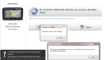

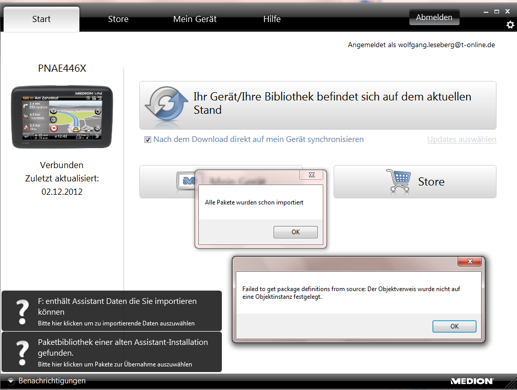

    Entsprechend Deinem Vorschlag habe ich jetzt die Software deinstalliert und neu aufgesetzt. Beim erstmaligen Start kommt dann die im Bild angehängte Meldung.
    Wenn ich diese wegklicke, wieder der alte Zustand: Gerät wird erkannt, Anmeldung ist möglich, aber unterhalb der Karten keine weiteren Angebote.
    Kannst Du bzw. ein anderer mit den Meldungen etwas anfangen und mir helfen?
  • Mmmh, deinstalliere noch mal und dann löschst du auch die schon vormals importierten Paketdaten.
    Die liegen unter "Eigene Dateien\Medion". Solange diese noch vorhanden sind greift ein neuinstallierter Assi immer da drauf zurück und sagt dir das alles schon importiert wurde.
    Dann machst du das Spiel noch einmal von vorne. Aber nicht das Navi anschließen, bevor du alle Daten migriert hast. Auch die von Pnav aus dem alten Assi.
  • Hallo Peter,
    das habe ich gemacht. Beim Start des Assi kommt aber immer noch die Meldung "Failed to get ..... (s. vorheriger Beitrag)"
    Das Problem muss eine andere Ursache haben.
  • Da weiß ich im Moment auch nur den Rat, dich bei ->diesem nettem Medion Supporter per PN zu melden.
