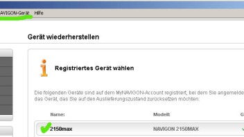

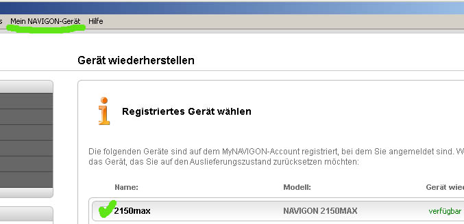

Mein 2110max_upgrade/4310max mit V 7.4.7, 4GB-SD (kann kein HC) hat pünktlich zum Start in den Urlaub mit der Meldung "Fatal Application Error...Navigon.exe" den Dienst quittiert. Nach Rückfrage beim Support bekam ich eine *.zip zur Gerätewiederherstellung, was über Fresh soweit erfolgreich abgeschlossen wurde. Das Navi start normal, läuft bis zum "Regenbogen" und den ersten Tönen hoch, bricht ab und start wieder bis zum genannten Punkt...and so on. Selbst ausschalten ist schwierig
Fresh erkennt das Gerät einwandfrei, die SD-Karte habe ich erneuert (Karte "springt" ziemlich zäh aus dem Slot; Fzg stand vor dem ersten Crash mit der Navi-Rückseite in der Sonne..); bereits die Kostenvoranschlag-Gebühren (~40 EUR) überschreiten wohl die Wirtschaftlichkeitsgrenzen, andererseits ist das Teil (mir) zu schade zum wegschmeissen.
