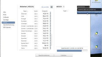

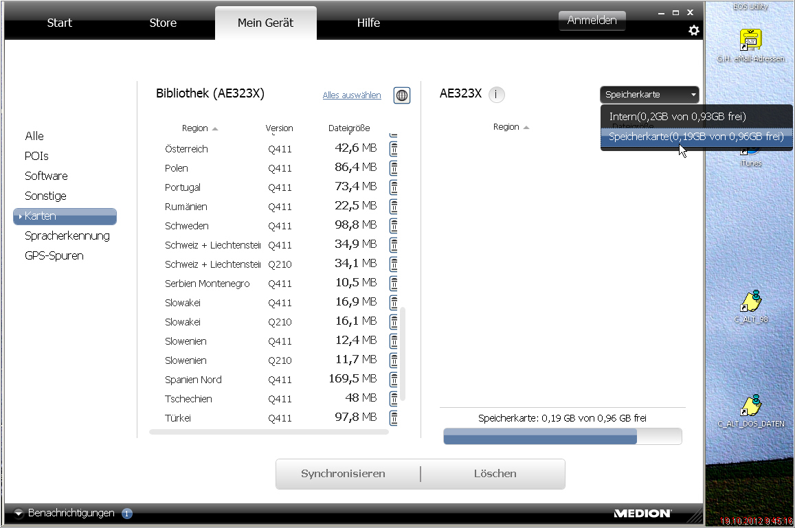

    Dann ist es aber aus: Im Navi werden Speicher und SD-Card als voll gekennzeichnet, allerdings ohne das gespeicherte irgendwie differenziert zu Kennzeichnen (System, Karten, Music u dergl.) und ohne eine Möglichkeit zum Löschen anzubieten. Siehe Screenshot.

  • Hat der Assistant denn Recht damit, dass die Speicherkarte wirklich voll ist? Oder ist auch das ein Anzeigefehler? Alte Karten kannst du auf jeden Fall auch ohne den Assistant löschen, indem du über deinen Windows Explorer auf der Speicherkarte im Ordner "MapRegions" die entsprechenden Karten Dateien löscht.

    ich habe es gerade selbst ausprobiert: Der Assistant überschreibt bei einer Synchronisation die alten Inhalte. Wenn du jetzt also einfach neue Karten auf dein Navi kopieren möchtest, hake die Karten einfach an und klicke auf Synchronisieren. Sofern du Karten kopierst, die in einer (ggf. älteren Version) noch auf dem Navi sind, wird kein neuer Speicherplatz verbraucht da die alte Datei überschrieben wird.
