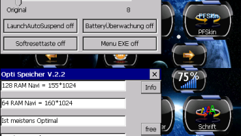

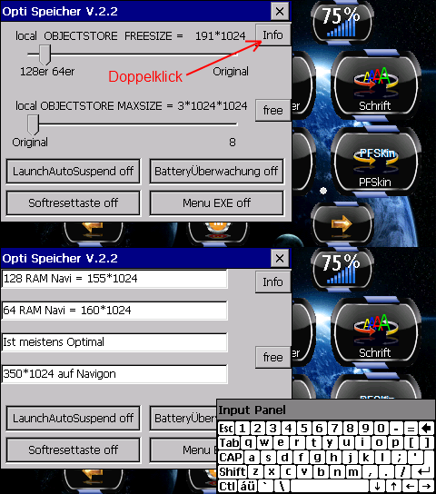

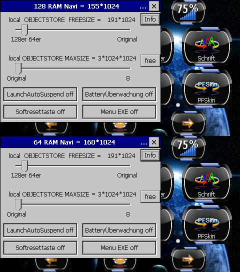

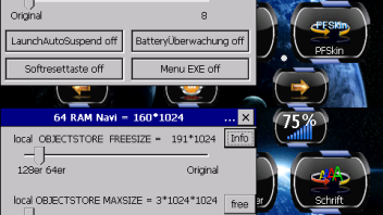

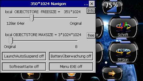

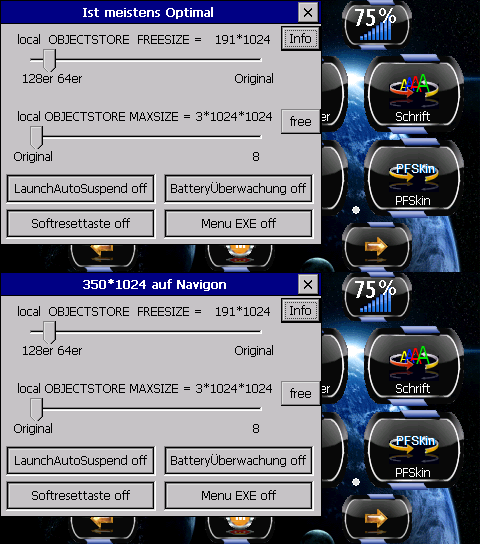

-- Was die Slider und Button betrifft , für 1. Slider auf Info Button klicken dann seht ihr in der Kopfzeile die Optimalwerte , für 2. Slider hat bei mein E4430 64MB kaum Auswirkungen , müsst ihr mal selbst testen .
-- Den Button LaunchAutoSuspend auf off wenn man das automatische bei USB Strom Navi an oder aus bei ohne Strom nicht braucht .
-- Den Button BatteryÜberwachung auf off , sagt der Name ja schon , im Auto brauche ich keine BatteryÜberwachung .
-- Den Button Softresettaste auf off , dann habt ihr auf der Navi-Einschalttaste kein Softreset mehr , HR geht natürlich weiterhin , beim 64er Navi ab und zu ein HR ist eh nicht verkehrt .
-- Und den Button Menu EXE auf off , warum das Progi in Original im Hintergrund weiterlaufen muss weiß ich beim besten Willen nicht , es stoßt die Shell.exe oder die Extrashell.exe an , danach wird es aus meiner Sicht nicht mehr gebraucht , ist vielleicht auch was für die 128er Navis .
Ach so noch was , auf dem Info Button gibt Koord ein Infobox mit dem Speicherzustand , der Zustand ist aber nicht aktuell , das muss der Zustand sein bei Navi-Start also nicht der nach dem Start des Tool Opti_Speicher mit frei gegebenen Arbeitsspeicher , das macht aber ResInfo , wenn ResInfo im Ordner \My Flash Disk\Programme\WR-Tools\ vorhanden dann wird vorzugsweise ResInfo.exe gestartet .
