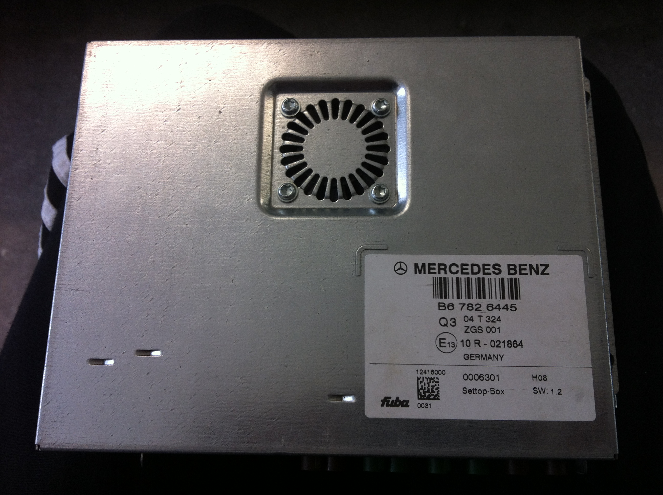

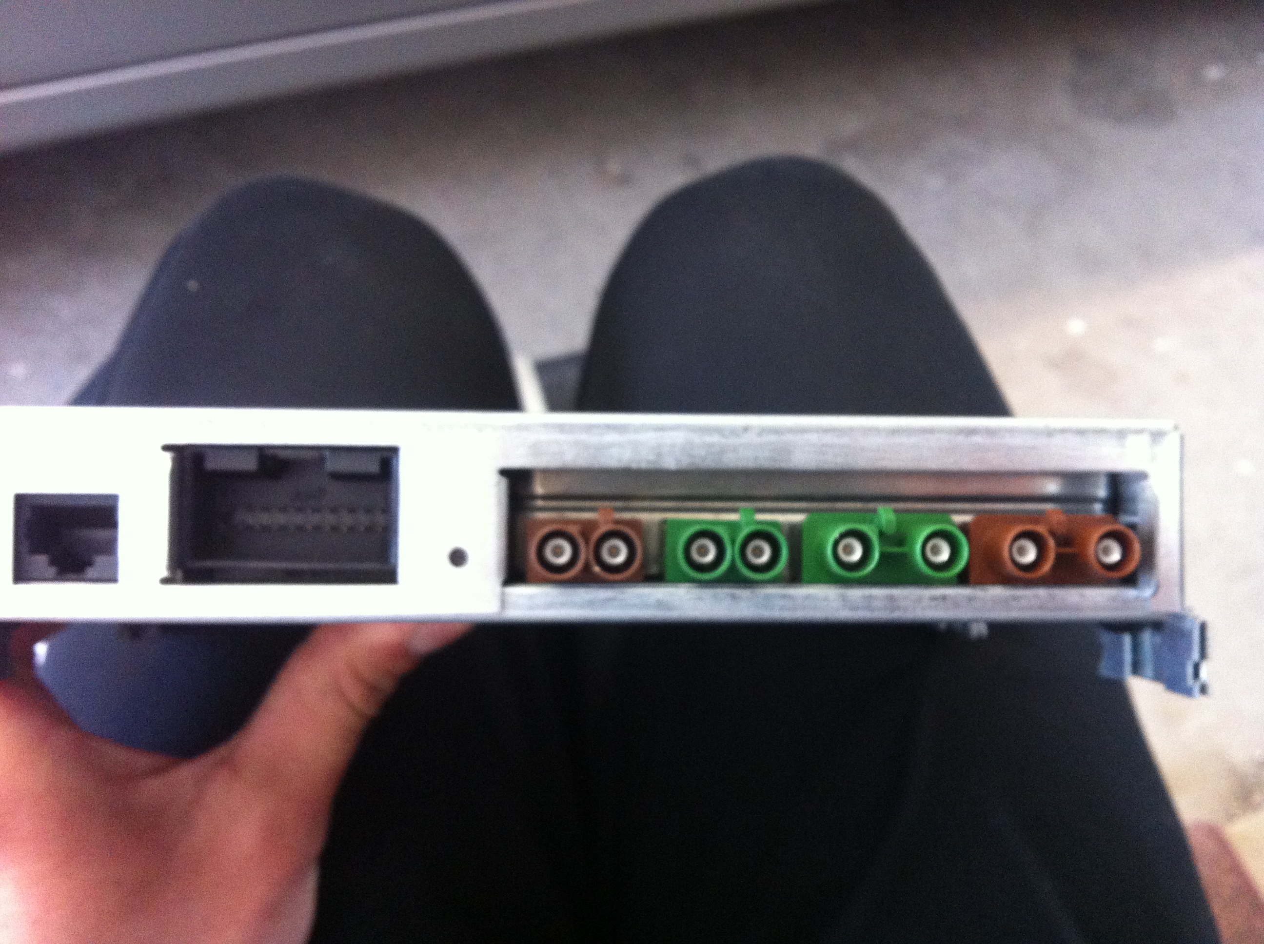

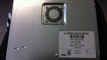

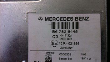

  • Hallo liebe Mercedes Gemeinde, ich habe folgendes Problem. Ich habe einen
    Analog Tv-Tuner von Mercedes in meinem W 211 Baujahr 2003. Ich habe
    mich nun entschieden den Wagen auf Digital umzurüsten. Den Tuner habe

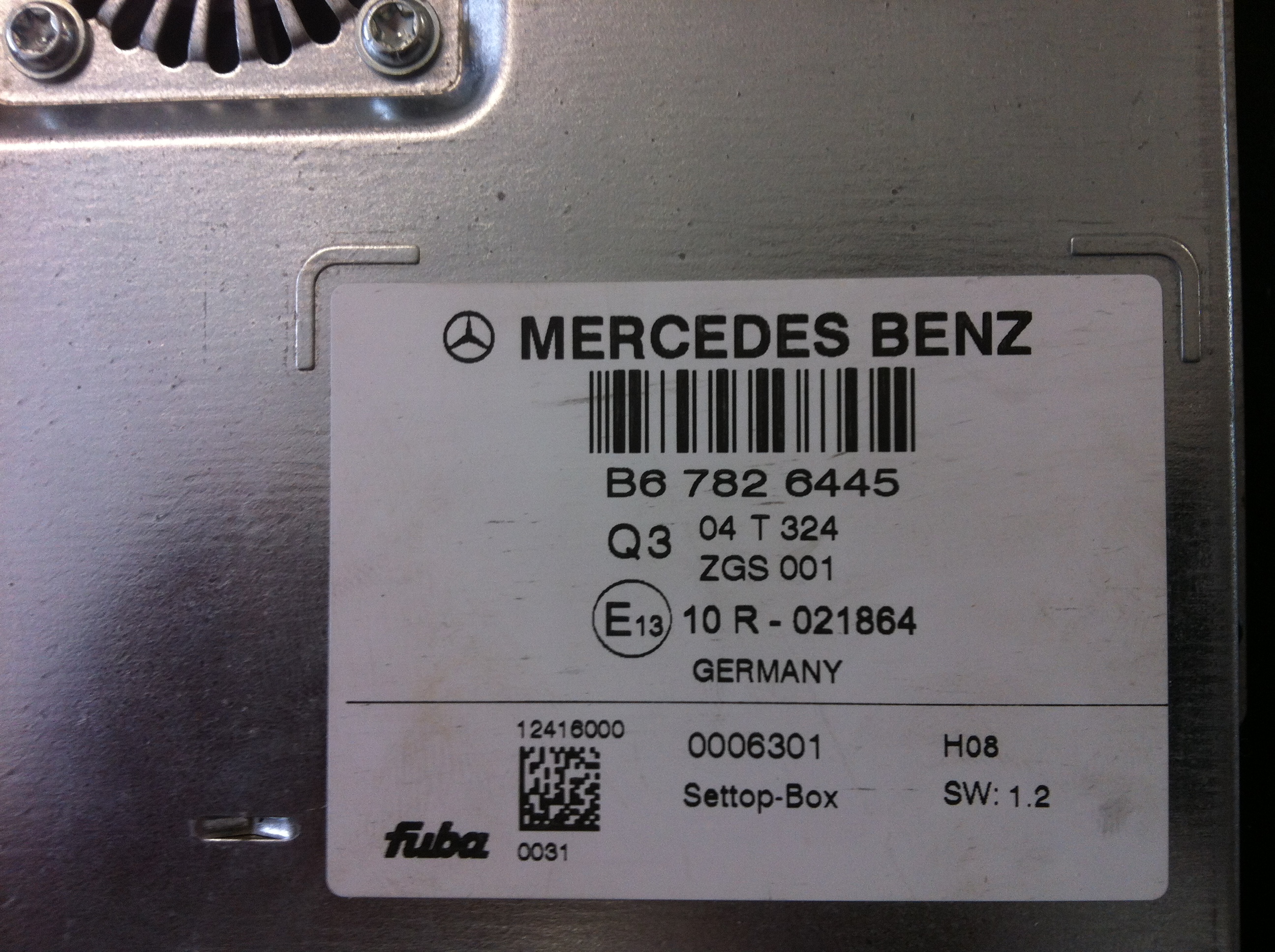

    ich bereits bei eBay gekauft, der hat die Nummer B6 782 6445. Ist dieser
    kompatibel mit meinem bisherigen? Die Stecker passen schon mal nicht.
    Der verbaute Tuner hat leider kein Typenschild mehr, habe lediglich
    diese Nummer gefunden 607114622612035780 keine Ahnung wie ich die Kabel
    nun ändere und wo sie dann verbunden werden.

    dat war aber schon mal ein Griff in die Tonne, wie wäre es denn mit zuerst informieren und dann kaufen :?:

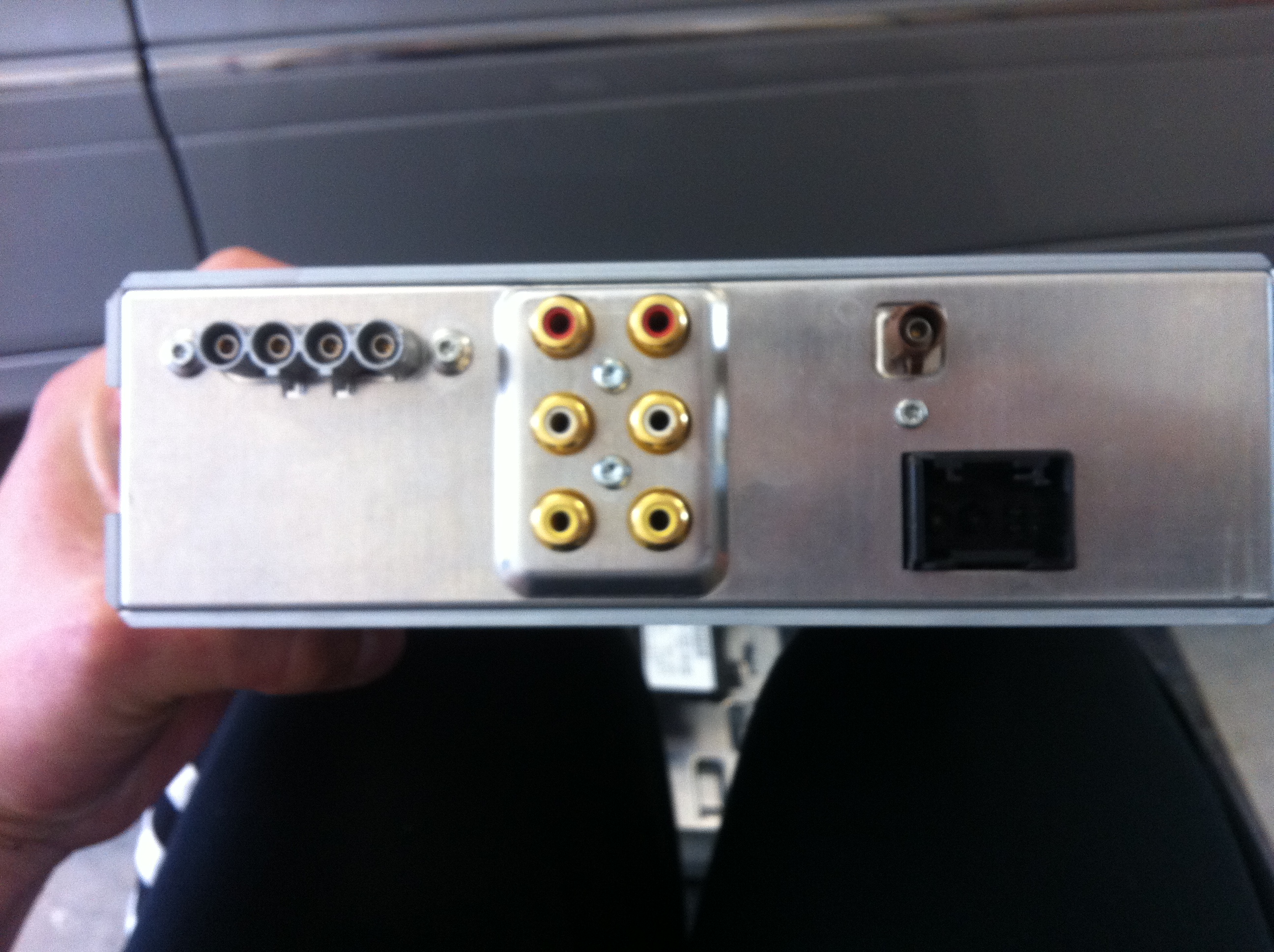

    Das ist ein Nachrüst-Tuner der zusätzlich an den alten angeschlossen wird und dann mit einer extra Fernbedienung bedient wird, und ob es dafür überhaupt die Kabelsätze einzeln gibt, glaube ich nicht mehr, das war früher mal ein Komplettset.

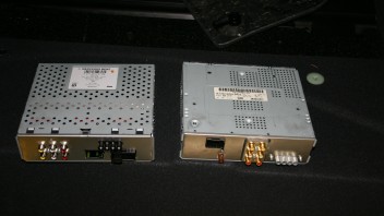

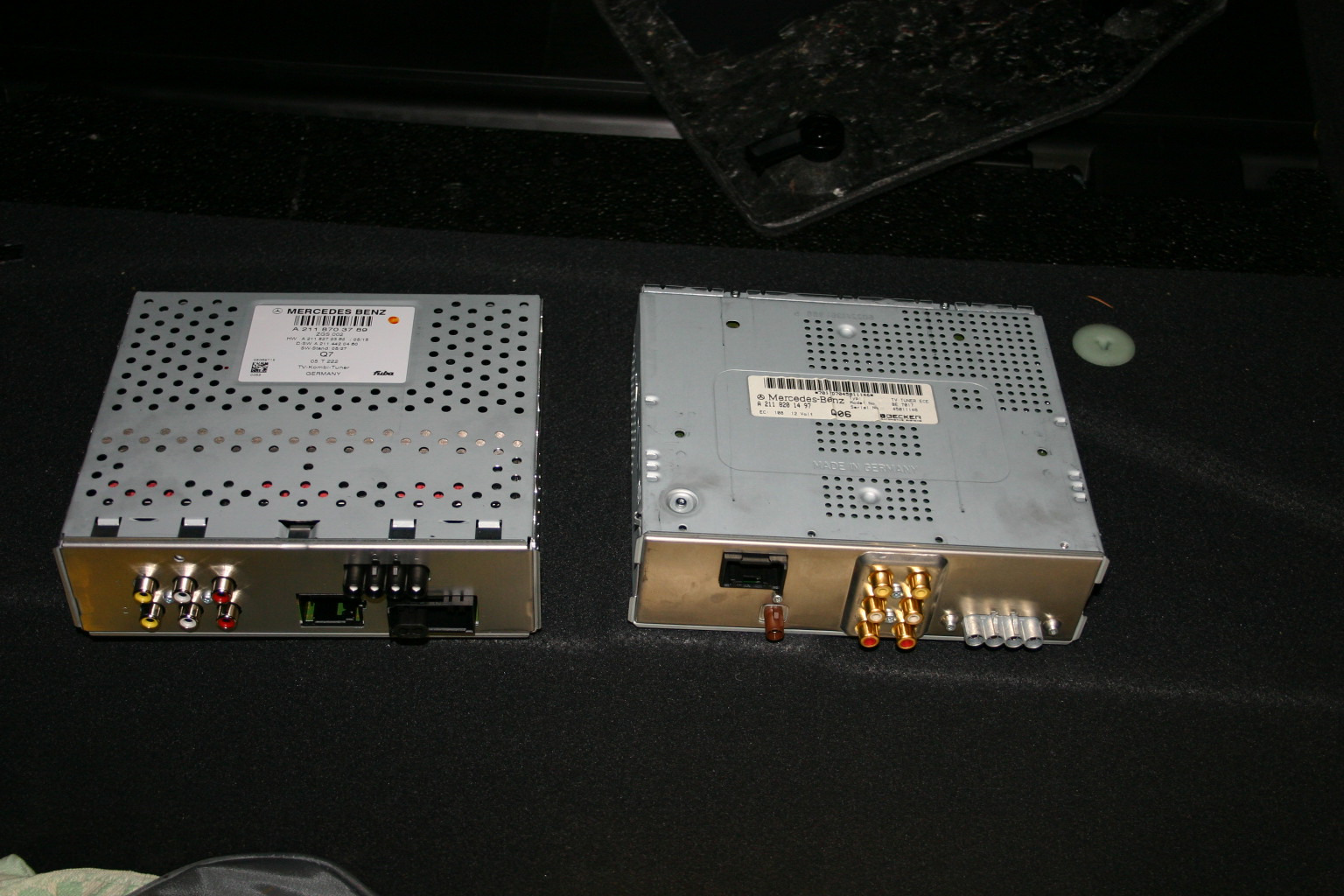

    Das wäre der für Dich richtige gewesen ;( links der alte, rechts der neue

  • Stimmt, rechts ist ja noch die FAKRA-Buchse, also der alte :D

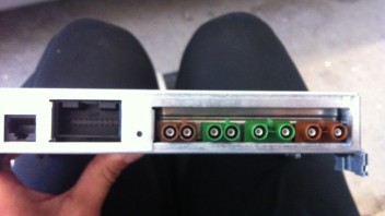

  • Hallo zusammen,
    ich bin neu hier im Forum. Komme aus Bremen und habe einen S211.
    Nun einmal mein Problem: Ich habe den alten analogen gegen den neuen Digitaltuner getauscht. Den Stecker habe ich beim Freundlichen zusammen mit den Pinns bekommen. Und da fängt mein Problem an: Ich habe jetzt nicht die Steckerbelegung/Kabelfarben. Wohl njedenfalls nicht die richtigen....?
    Pin 4 Video Abschirmung
    Pin5 Video
    Pin 1 Masse (braune Ltg)
    Pin2 rote Leitung
    Pin 7 grün/rot
    Pin 8 rosa
    So habe ich es angeklemmt. Ist das so richtig. Ich habe ein Bild von Aux1 (Rückfahrkamera.)
    Ich habe ansonsten nur Rauschen. Sendersuchlauf wird nichts gefunden.
    Und der Tuner wird sehr heiß. Bleibt auch warm (im Steckerbereich), wenn der Wagen so rd. fünf Stunden stand.
    Habt ihr da eine Antwort drauf? Würde mich freuen...
    Peter

    Ich kann Dir die Umbauanleitung gerne mailen :D
  • Hallo Holgi,
    wenn du das machen kannst. Mail bekommst du per PN. Ist denn aus deiner Umbauanleitung auch die Belegung der Aderfarben klar ersichtlich? Denn nur das brauche ich noch. Alles andere ist erledigt. Ich habe jetzt die Antennenverstärker über die gn/rt Leitung an Dauer + (rot) gelegt. Nun hat der Tuner auch die TV-Sender gefunden. Ist natürlich kein Zustand. Muß ja vom Tuner angesteuert werden. Wusste gar nicht, das vier Kabel so schwer anzu klemmen sind.... ohne das der Tuner abraucht.
