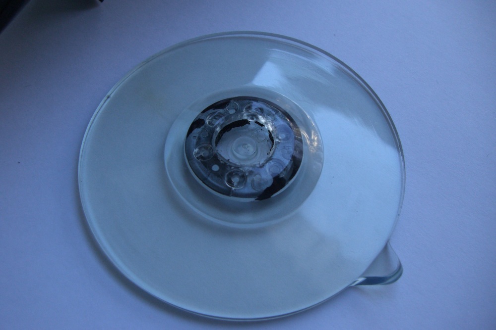

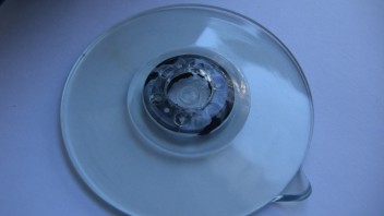

    meine Halterung ist letztes Wochenende gebrochen.
    Habe versucht zu kleben, hat aber nicht gehalten.

    ich hatte bei meinem Navi 70 Pr das gleiche Problem. Die Teile lassen sich problemlos mit Sekundenkleber wieder reparieren, der von Navigon gelieferte Ersatzhalter liegt seit Monaten Original verpackt als Reserve im Handschuhfach.

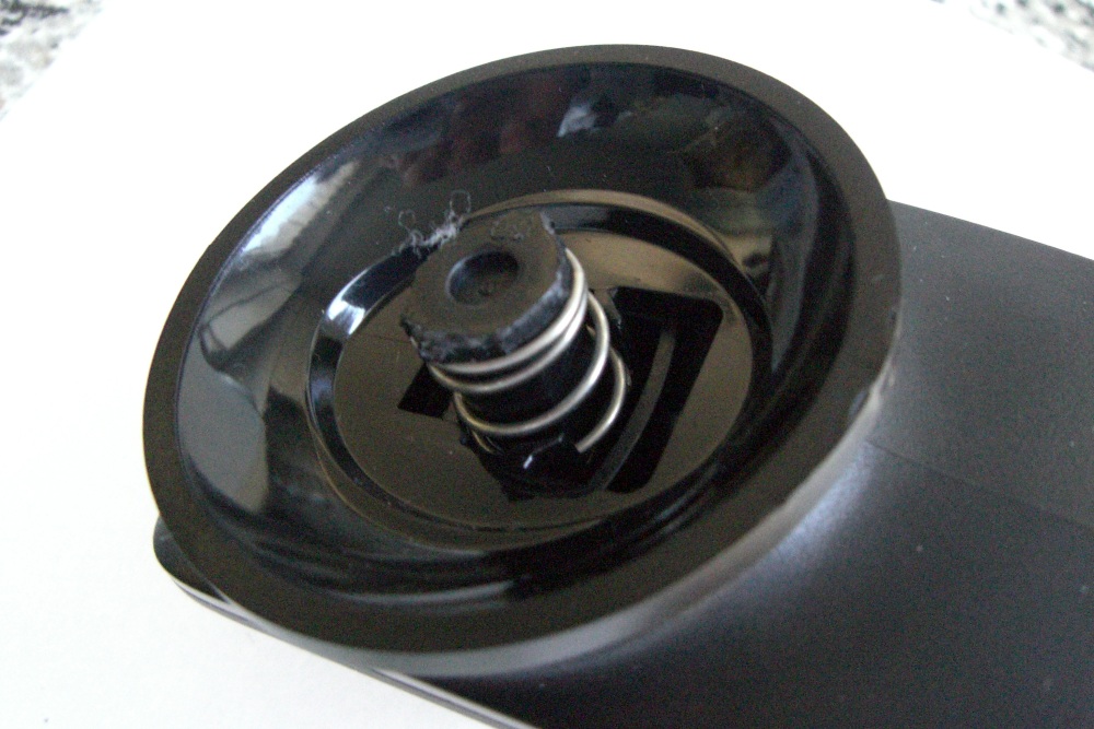

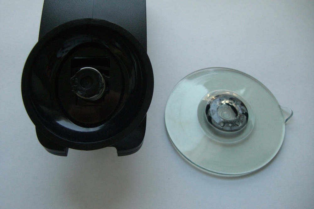

    Kann mir das nicht so richtig vorstellen den Halter genau an dieser Stelle zu kleben, wo die größten Kräfte und Belastungen wirken.
    Doch das geht. Ich habe meinen damals auch mit Kunststoffkleber geklebt und einige Tage genutzt bis der Ersatz geschickt wurde (seither liegt er im Schrank; müßte ihn mal wieder auf Funktion testen)
    • Offizieller Beitrag
    federspannung eine viertel bis halbe umdrehung wegnehmen (geht mir aus den bildern nicht so eindeutig hervor, was machbar ist) und einen kunststoffkleber verwenden, da selbiger das plastik anlöst und förmlich verschweißt. versucht bei einer solchen verbindung mal, den plastikhalter einer scheibengardine mit einem kunststofffensterrahmen spurlos zu lösen. :)
    ich möchte jetzt keine kleberdiskussion aufrufen, nur mal so als tip (ist ja ohnehin defekt).
    mfg rohoel.

    Ich nutze noch immer den geklebten Halter. Der von Navigon übersandte neue Halter liegt noch immer original verpackt im Handschuhfach.
