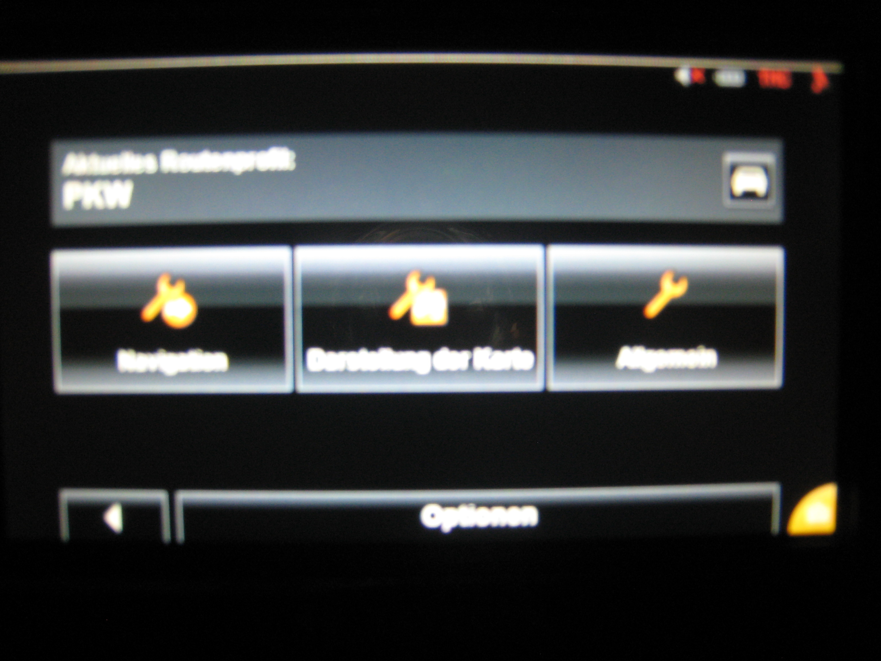

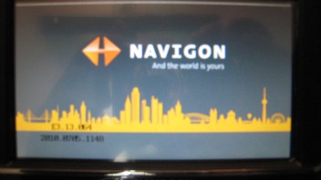

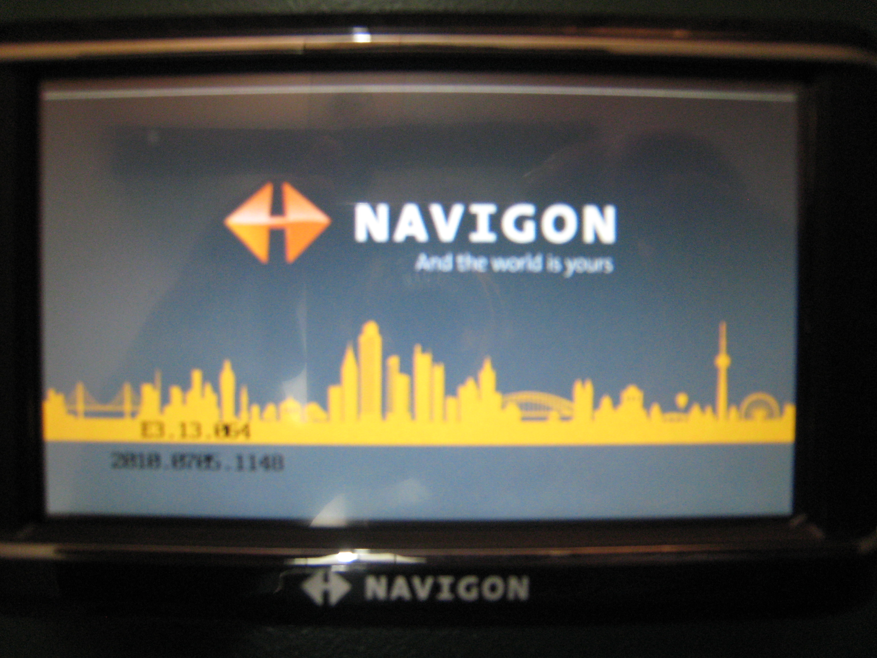

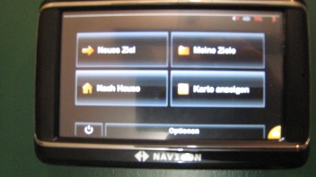

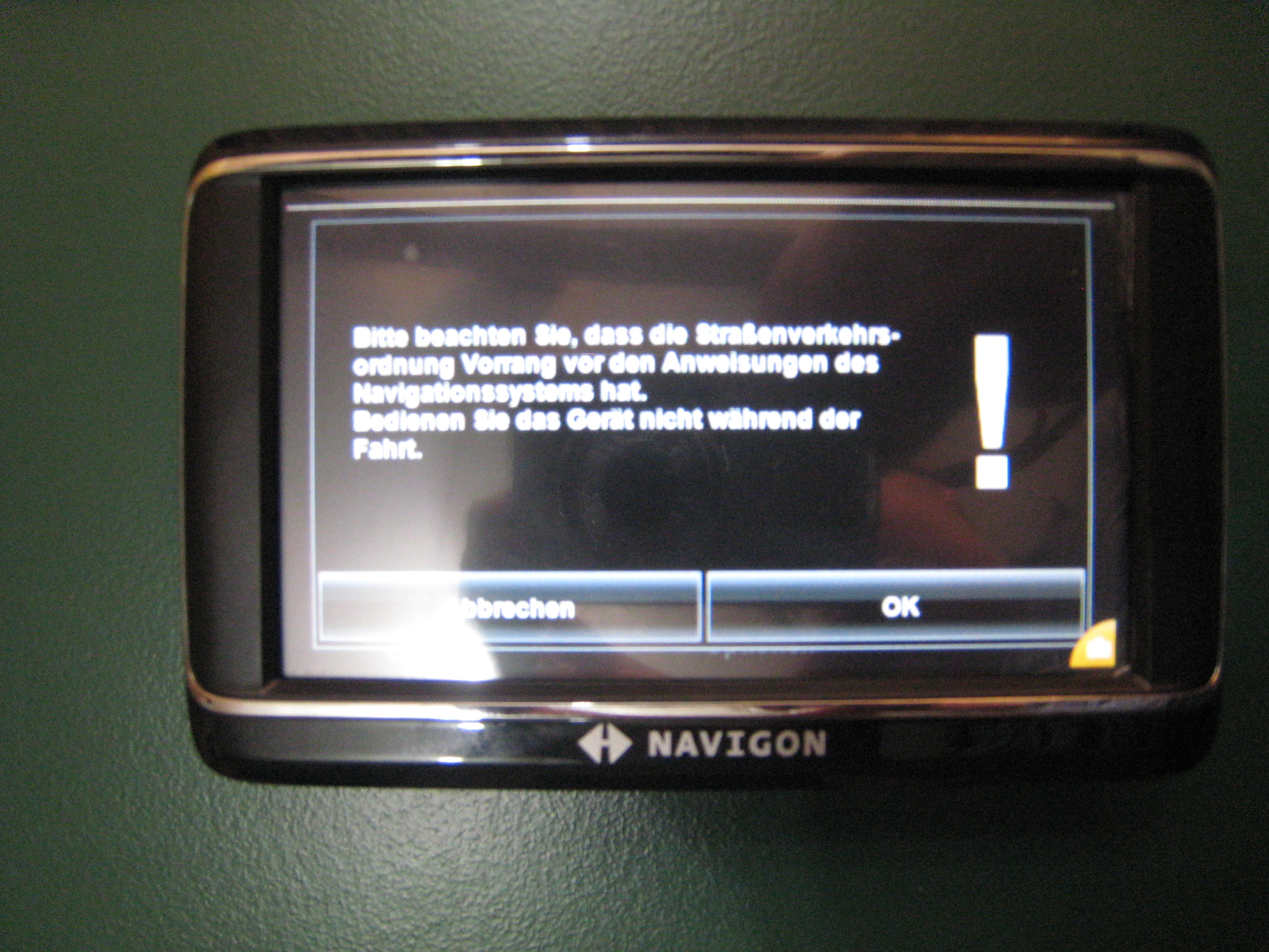

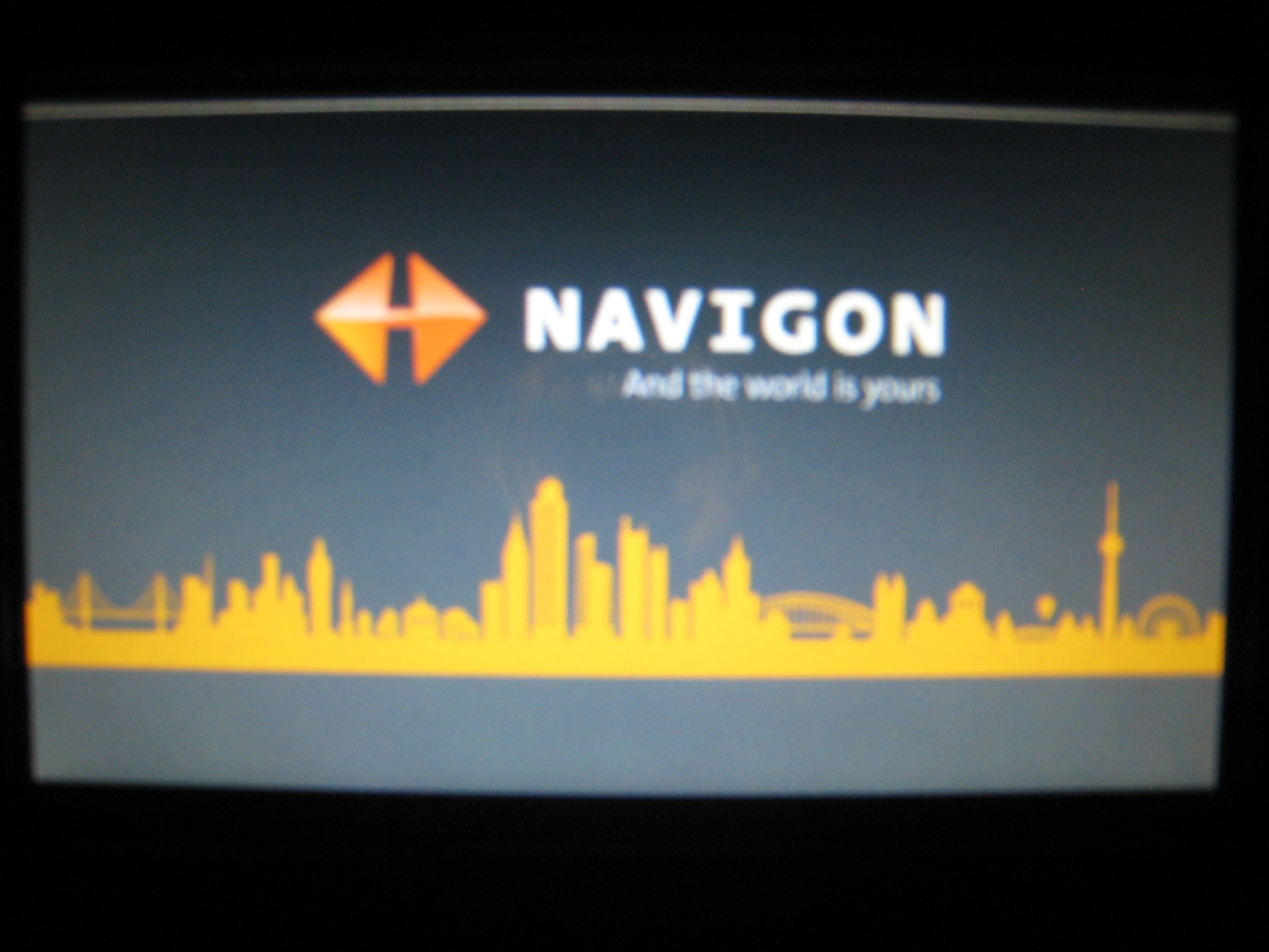

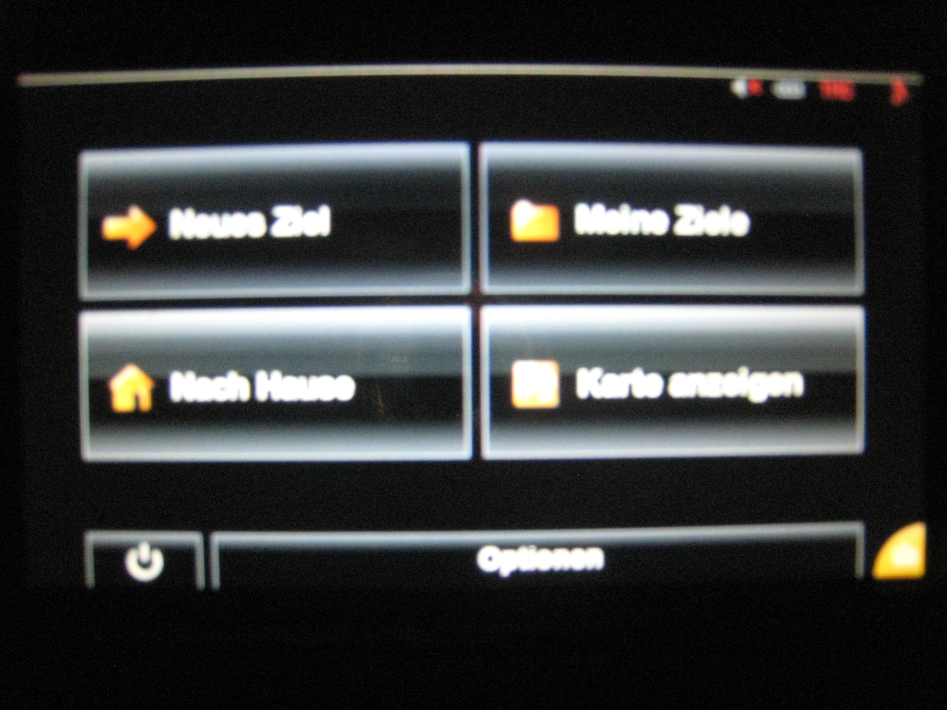

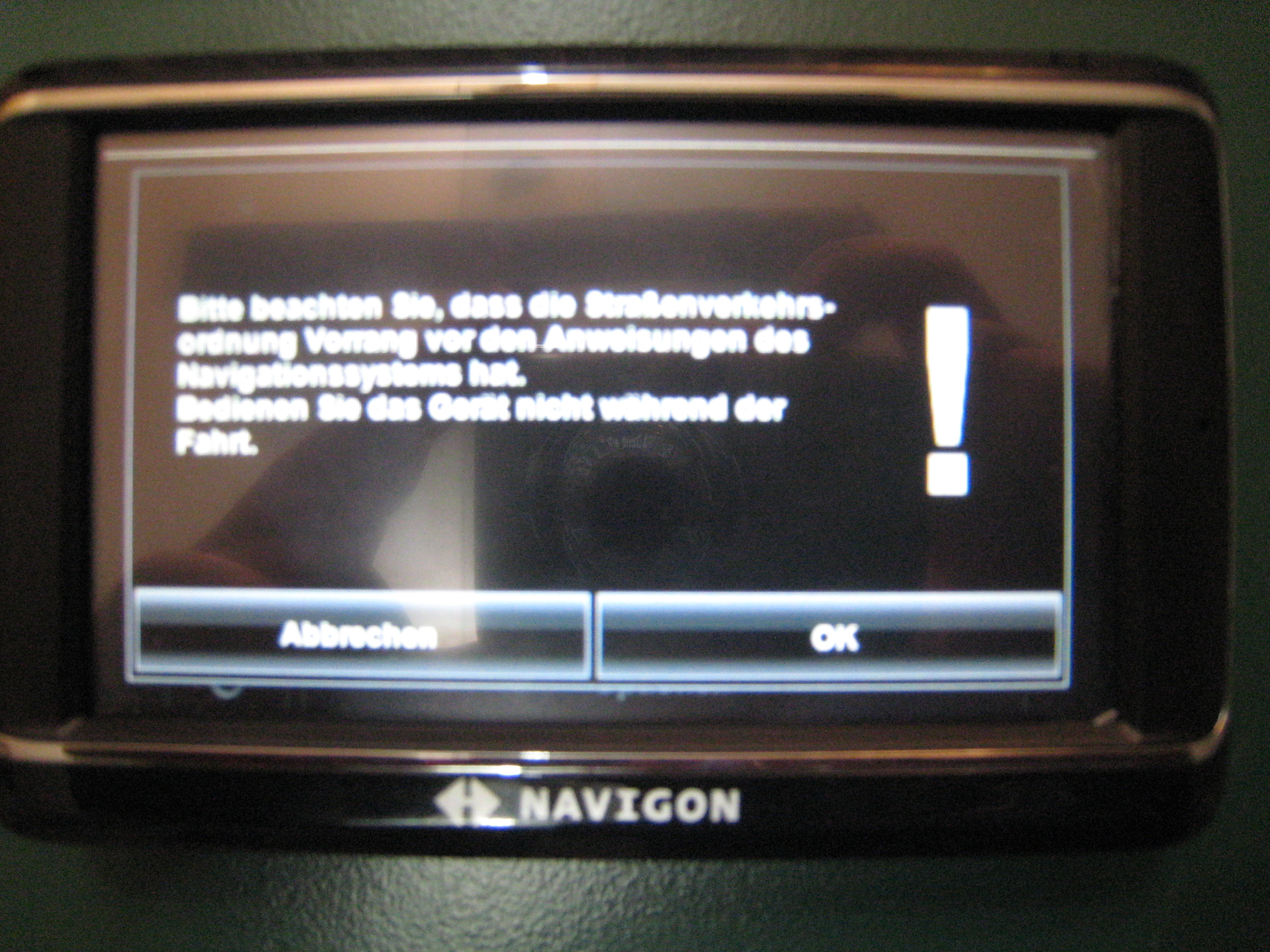

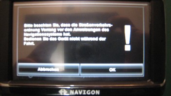

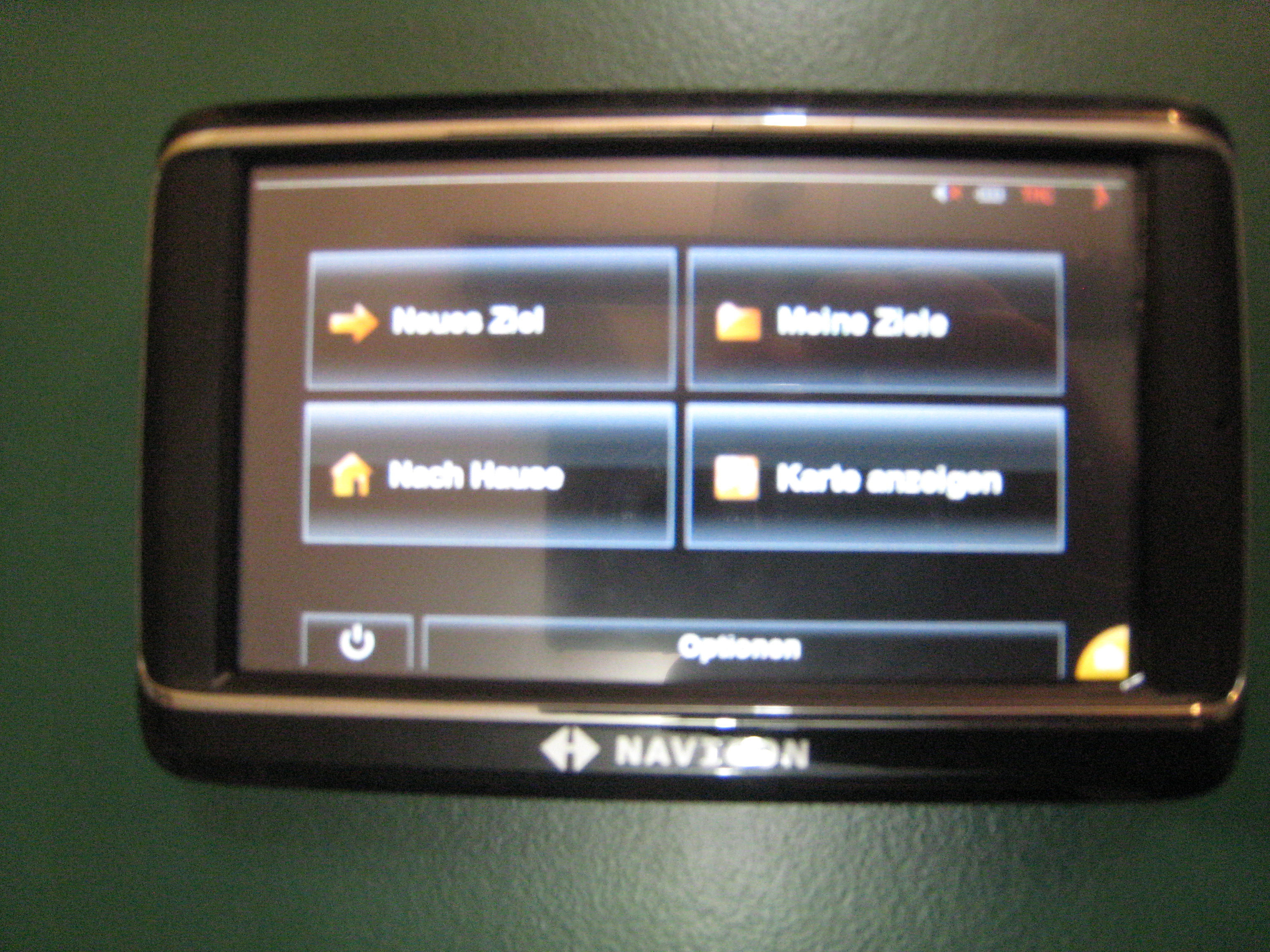

    Ich habe eben leider ein ziemliches Problem mit meinem Navigon 40 Plus festgestellt.
    In dem oberen Displaybereich, kurz über den Symbolen Lautstärke, Batterie, Satelit usw. ist eine gestrichelte weiße Linie aufgetaucht, die sich über den ganzen Bildschirm zieht.
    Was ich bisher probiert habe sind mehrmaliges Neustarten und einen Reset über den Button an der Seite. Leider ohne Erfolg, die Linie bleibt erhalten. ;(
    Habt ihr vielleicht noch eine Idee was man machen könnte oder woran das liegen könnte ?
    Ich habe bei Google auch ein paar Threads zu dem Thema gefunden leider ohne wirkliche Lösung.
    So habe ein paar Bilder mit der Cam gemacht, ich hoffe man kann einigermaßen erkennen was ich meine.
  • Scheint am Display zu liegen. Hast du noch Garantie auf deinem 40 Plus?
  • So kann ich das nicht beurteilen aber ich würde mit einer Neuinstallation mal probieren.

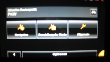

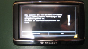

  • Auf Bild 4 sieht man schön,das das Display unten abgeschnitten ist.Ich würde auch eine Neuinstallation versuchen.

  • Hallo Andy,
    vielleicht liegt auch ein profanes mechanische Problem vor. Der Bildschirm bzw. das ganze Innenleben ist im Gehäuse schlicht um den Betrag, den Du jetzt oben siehst, nach unten gerutscht. Schließlich sind die oberen Symbole nicht beeinträchtigt und irgenwie beschnitten. Bedenke, dass an den Rändern des Schirms auch die Hintergrundbeleuchtung installiert ist und diese durchleuchtet jetzt den nicht mehr aktiven Bereich des LCD Schirms. Ein sicherlich ungewöhnlicher Fehler, aber auch denkbar.
    Die andere Variante wäre, dass diese Zeilen des LCD nicht mehr angesteuert werden.
    Da Du außerhalb der 1-Jahres Herstellergarantie bist und die 2-jährige Gewähleistung des Verkäufers nach 6 Monaten den Beweis von DIR verlangt, dass der Fehler ein Anfangsfehler der Herstellung ist, ist es wohl schwierig, da auf kostenlose Reparatur zu pochen. Wenn' s nicht weiter stört und alles Andere funktioniert, die Lebenserwartung, also rund 2 Jahre ausnutzen und dann ein neues Gerät anschaffen. .
