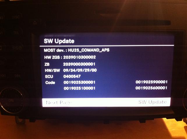

  • Ich hoffe das ist die Nummer (steht auf dem Klebezettel am Gerät): A 219 901 03 00
    Angeblich stammt es von einem CLC und gekauft bei der Firma Audiocomp
  • Ich würde das Gerät zurückgeben, es scheint ja etwas verbastelt zu sein. Deine Teilenummer stammt von einem CLS, das Gerät würde aber schon von der Bauform nicht in den CLK passen. Die Teilenummer müsste A203 900 0300 sein. Was sagt dir denn das Gerät im Systemmenü welches Innenleben es besitzt.
    Aber im Prinzip ist es auch egal. Umtausch veranlassen ist die einzig vernünftige Möglichkeit.
  • Moin,Moin,
    die Teilenummer gibt es auch überhaupt nicht im System ;(
  • Das ist eine interne SW Nr. aber nicht die Teilenummer vom Gerät !!!
  • Man sieht aber auch hier das das Innenleben vom und für den 219 ist und nicht vom 203. Somit wurde auf jeden Fall das Gehäuse manipuliert, sonst würde es schon von der Bauform nicht in den C/CLK passen.

    Zum Gerät: Es ist ein runderneuertes Comand, das ich im September 2011 kaufte. Es ist das selbe Gerät wie oben auf den Fotos. Verbaut ist es in einem CLK A209 Baujahr 2009.
