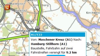

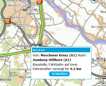

    Zu deiner Autobahn... Navteq-Traffic hat das IMHO auch nicht wirklich drin. Jedenfalls nicht die Onlineversion (Falk nutzt Navteq-Traffic)
    Unten sind jeweils die Baustellen drin, die man noch zur BAB zwischen Bremen und HH zählen könnte...
    Das Achtungzeichen bei Falk war ne Meldung über ne zähfließenden Verkehr, die seit heute früh um 8:00 Uhr dort steht. Jedenfalls nach dem hinterlegten Zeitstempel.

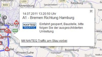

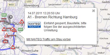

  • Hallo Franz,
    hier sehe ich alle Baustellen für das genannte Beispiel A1 Bremen-Hamburg
  • Sind bei Falk auch drin, wenn man denn den Baustellen-Layer einschaltet... Dacht gestern, das wäre bei Verkehr mit drin.
    In der Tat, Navteq-Traffic hat da diverse Baustellen auf der BAB und TT nur eine. Dafür hab ich gleioch ne Baustelle in Bremen gesehen, (Oldenburger Strasse) wo TT ne Baustelle meldet, Navteq-Traffic aber nicht.
    Das stützt wohl nicht gerade meine Theorie, das TT die redaktionellen Daten von Navteq bezieht. Die Übereinstimmung zwischen TMCpro und HDT bei den redaktionellen Daten war hier in Berlin allerdings an den von mir befahrenen Stellen zu 100% gegeben.
