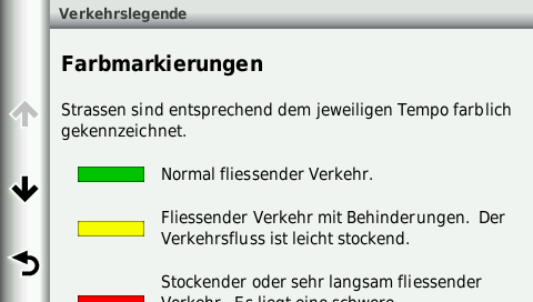

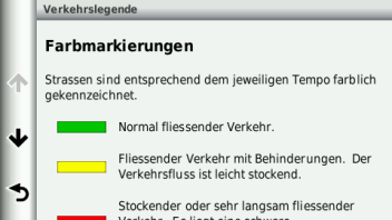

    Die Traffic wird mit einem Button auf dem Hauptbildschirm gemeldet, der die Farben Grün, Gelb und rot annehmen kann.
    Grün: Normal fließender Verkehr
    Gelb: Leicht stockender Verkehrsfluss
    Rot: Zäh fließender Verkehr bzw. Stop-and-Go

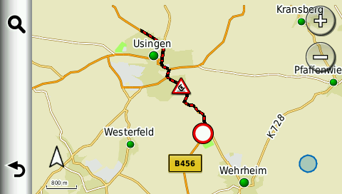

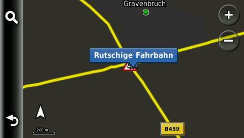

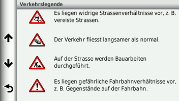

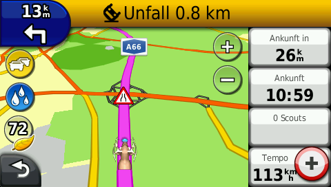

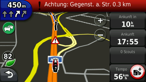

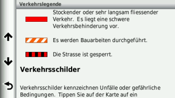

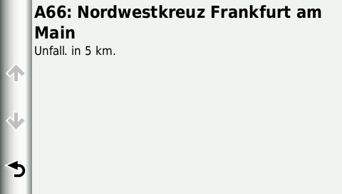

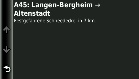

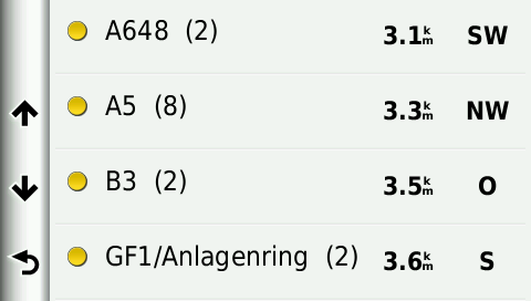

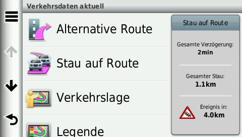

  • So, hier ein paar Neuerungen des NüLink! 2390 zu dem des 1690:
    Auf dem Hauptbildschirm ist wie gehabt das Traffic-Logo. Störungen werden mit gelben und roten Einfärbungen der Straßen im Hauptbildschirm gezeigt. Wird das Logo angeklickt erscheint der Traffic-Bildschirm. Zur Auswahl stehen Stau-Info-Karte, Stau-Info-Liste, Stau auf der Route und gegebenenfalls Vermeiden.
    Überraschung: DieStau-Info-Karte entpuppt sich als die normale 2D-Karte mit den farbigen Einsprengseln. Ist eigentlich auch über den Hauptbildschirm durch anklicken des Selbigen zu erreichen. Die Abdeckung der Traffic-Infos wird jetzt versteckt, da im 1690 fließender Verkehr mit Grün und keine Infos mit Grau dargestellt wurde. Wie gesagt, es bleibt nur Gelb und Rot übrig. Die Meldungen werden Grundsätzlich im Gegensatz zum 1690 auch im 3d-Hauptbildschirm angezeigt. Im 2D-Bildschirm sind zusätzlich rote Dreiecke mit den jeweiligen Meldungen zu sehen.

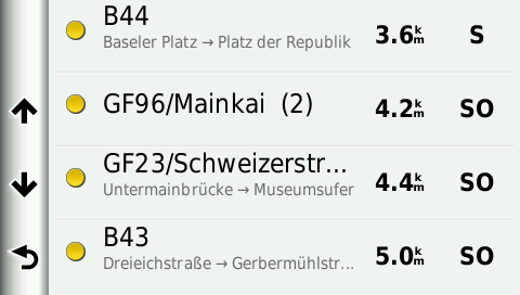

    Die Stau-Info-Liste ist jetzt geordnet durch die Anzeige der Straßen mit Verkehrsstörungen. Beim Auswählen einer Straße werden alle Störungen auf dieser Straße gezeigt. Eine Auflistung aller Störungen nach Entfernung zum aktuellen Standort gibt es nicht mehr. Bin mir noch nicht sicher inwieweit diese Ordnerstruktur Vorteile bringt. Beim Auswählen einer Störung wird sie auf der Karte gezeigt mit Länge und vermutlicher Zeitverzögerung.
    Die weiteste Entfernung zu einer Störung war 103km, ob das heißt daß jetzt die 99km-Grenze des 1690 aufgehoben ist kann ich noch nicht sagen.

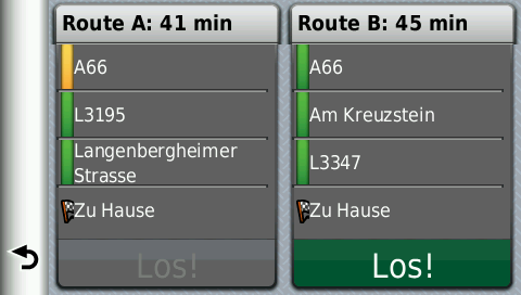

    Man kann jede Störung manuell durch Vermeiden zum Umfahren erzwingen, eine automatische Ausweichroute hatte ich bis jetzt noch nicht.

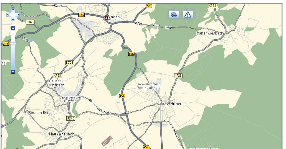

    Die Seite Garmin Traffic hat wenig mit der Stau-Info-Karte zu tun, habe die Hoffnung daß sie der Aktualität des Gerätes hinterherhinkt 8)

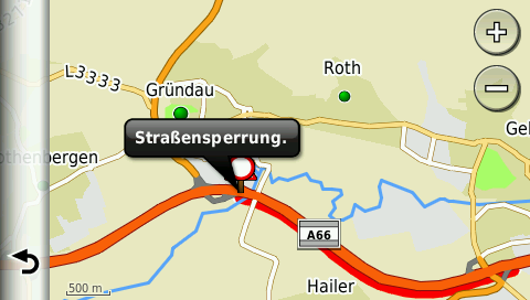

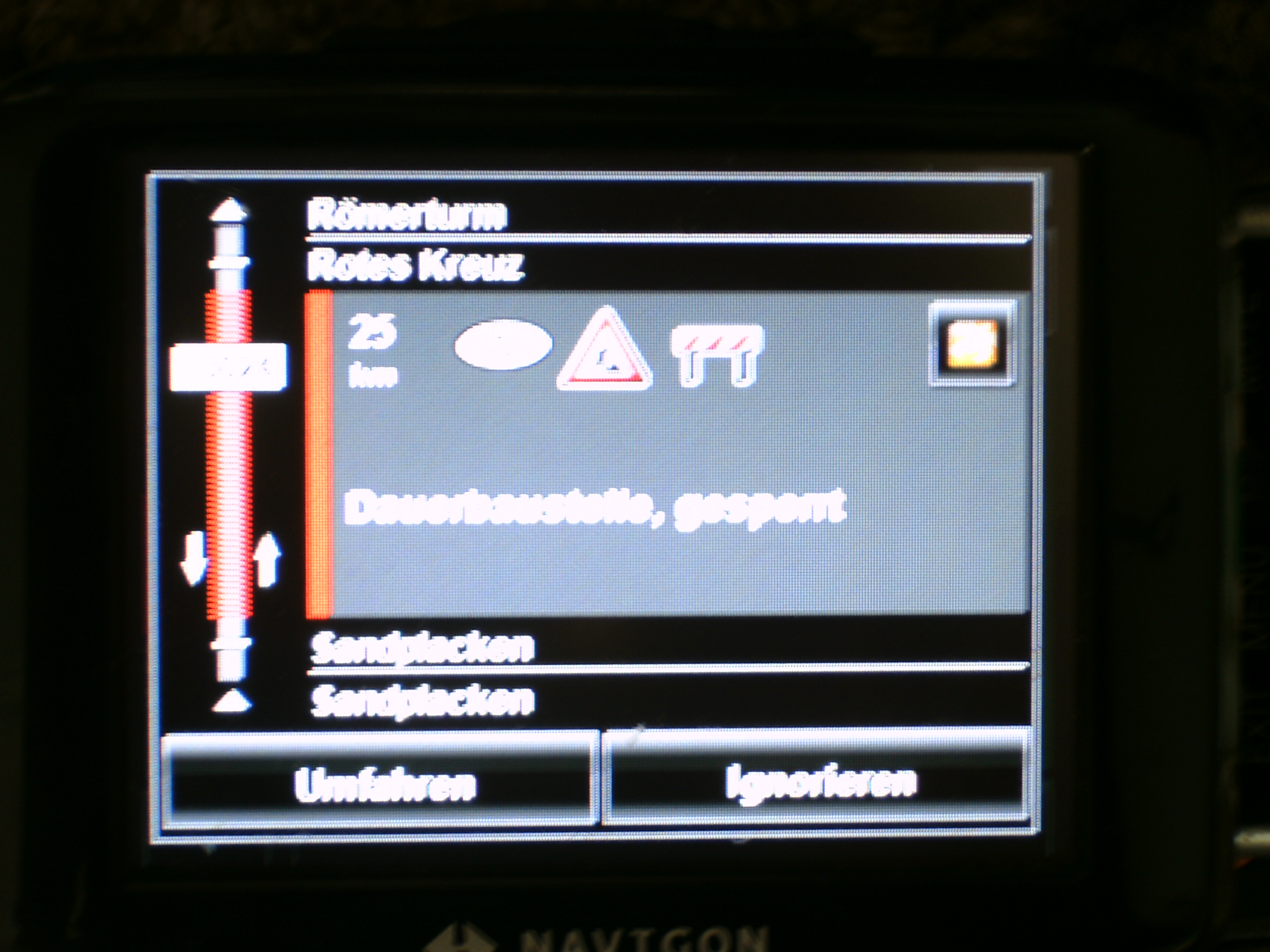

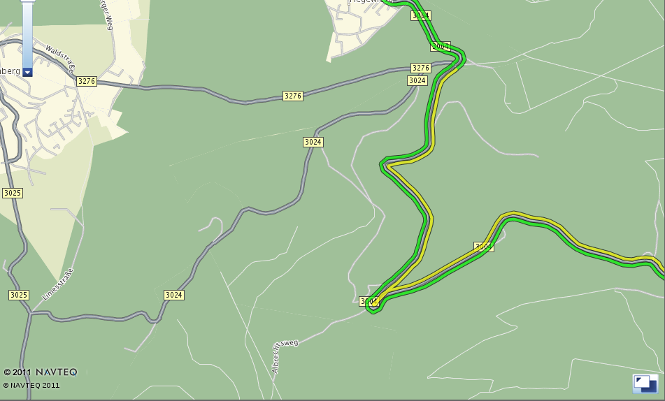

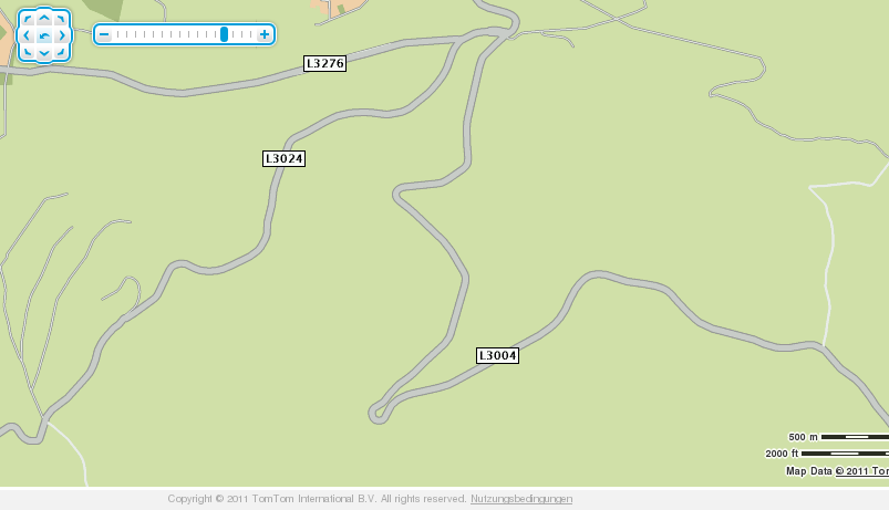

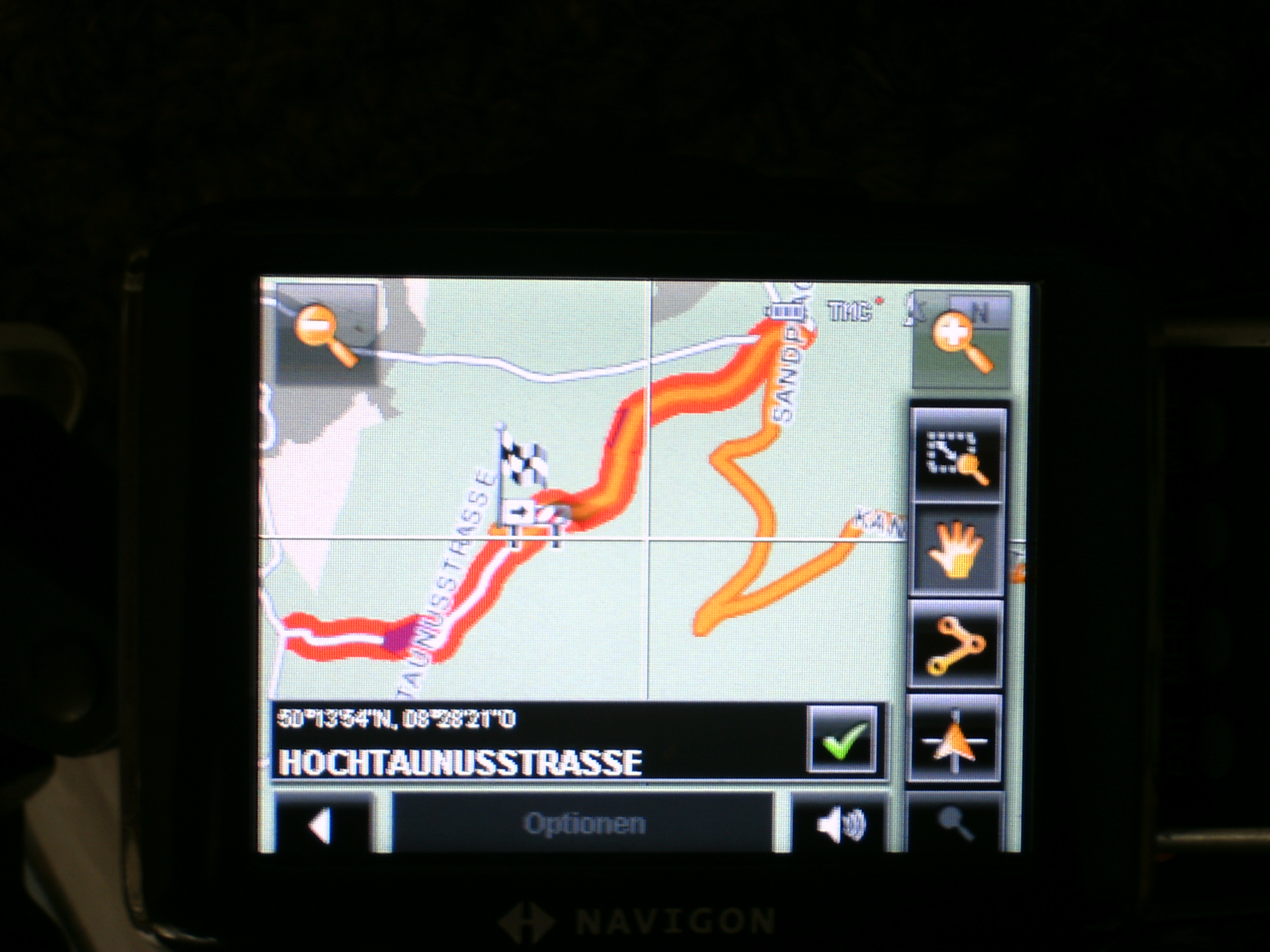

  • Heute habe ich um 18:45 vor dem Nachhauseweg eine Straßensperrung TMC-Meldung auf meinem Navigon (TMC + TMCpro) gesehen:
    L3024, Sandplacken, Römerturm-Rotes Kreuz. Die Straße wahr auch folgerichtig rot und gesperrt eingezeichnet.
    Auf der Garminseite als auch auf meinem NüLink! war auf dem Zubringer zum Felberg "gelb"-Störung eingetragen, die Sperrung selbst nicht.
    Zur Referenz auf die TomTom-Seite geschaut, gar keine Einträge. INRIX-App keine Abdeckung.
    Also alles um 19:15 kontrolliert und alles beim alten geblieben. Auf dem Nachhauseweg auf ein Radler auf den Feldberg gefahren und die komplette Sperrung begutachtet.
    Wieso hatte diese TMC-Meldung mein Navigon im Speicher und mein NüLink! nicht? HD-Traffic war auch außen vor. Sollten diese kommerziellen Dienste nicht auf TMC zurückgreifen dürfen? Mein NüLink! wollte mich auch auf dem Hinweg über die ihm nicht bekannte Sperrung leiten, um den "Stau" zu umgehen den diese Sperrung auf einer anderen Straße verursacht...
    Auch sind mir die Wege der TMC-Meldungen nicht bekannt, da weder TomTom, Navteq noch die Seite "verkehrsinfo.de" davon wußten, aber mein Navigon sie wohl erhalten hat.
    PS: Dürfen meine angehängten Bildchen überhaupt gepostet werde oder verletzte ich damit irgendwelche Rechte? Grüße
  • Die TMC-Meldungen können nicht frei benutzt werden. Insofern müssen sich kommerzielle Anbieter direkt bei der Quelle bedienen. Also z.B. den Verkehrsleitzentralen der Länder. Es werden aber manche Dinge direkt ins TMC-System eingespeist. z.B. von Meldern, Polizei etc. So kann es kommen, das es beim freien TMC ne Meldung gibt, die bei kommerziellen Diensten nicht vorkommt. Kann natürlich auch andersrum passieren.
    Btw. fahre ich durch zufall schon ne Weile mit TMCpro (Navteq-Traffic) und HD-Traffic parallel. Die redaktionellen Meldungen (Baustellen, Sperrungen, Unfälle usw.) sind bisher Deckungsgleich. Also kann man annehmen, das die redaktionellen Meldungen bei HD-Traffic von Navteq-Traffic kommen.
    Unterschiede in den verschiedenen Verkehrsdiensten gibt es aber eher bei den dynamischen Daten, also den gemeldeten Verzögerungen/Staus etc.

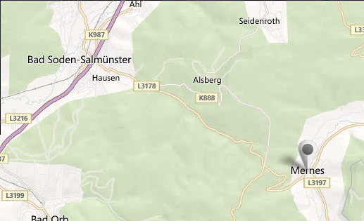

    Diese Dauerbaustelle ist vor dem von dir geschilderten Hintergrund dann besonders interessant:
    Sie ist eine Dauerbaustelle, sie blockiert eine wichtige Straße zu einem Hauptausflugsziel (Gipfel großer Feldberg) der Frankfurter am Wochenende und ist auch heute gültig und vermutlich die nächste Woche.
    Sie taucht heute wieder in meinem Navigon als TMC-Meldung auf (mich würde wirklich der Name des Senders interessieren :D )
    Redaktionell finde ich sie ansonsten überhaupt nicht im Netz, weder bei den oben genannten Anbietern noch bei "ViaMichelin" oder "ADAC"-Maps.
    Das wird am Wochenende viele Familienväter beim Vorführen ihres neusten technischen (Navi)-Spielzeugs erheblich stören!! :D 8) :P

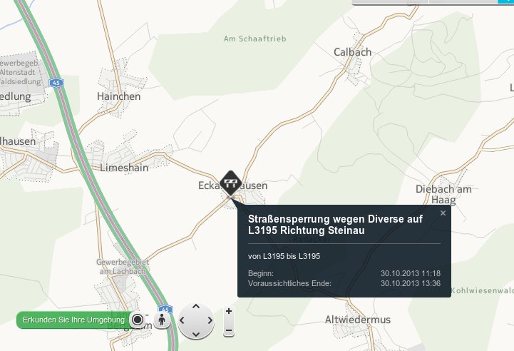

  • Die Meldung ist eine TMC, keine TMCpro, ...
    Wieso taucht die Meldung dann in dieser Tabelle nicht auf ?(
    Wenn Du schon mal dort bist, kannst Du in der Tabelle nach "gesperrt" suchen und die Treffer mit den Live-Diensten abgleichen :D.
    Auch wenn es Dir nicht gefallen wird, Sperrungen unterhalb der Bundesstraßen wirst Du in den Live-Diensten kaum finden (von Anschlussstellen abgesehen).
    Gruß gs.arch
  • @Tourenfahrer: die hatte ja auch genügend Krümmer zum abschleifen :D
    gs.arch: keine Ahnung warum die Meldung nirgens auftaucht. Fakt ist ich hab sie heute wieder. Und sie ist eindeutig nicht als TMCPremium gegennzeichnet. Müsste eigentlich jeder mit TMC-Empfang im Raum Ffm nachvollziehen können...
    Hast jemand eine Ahnung wer sich hinter dem obigen Link versteckt? (Wem gehört die Seite, wer speist sie ein...)

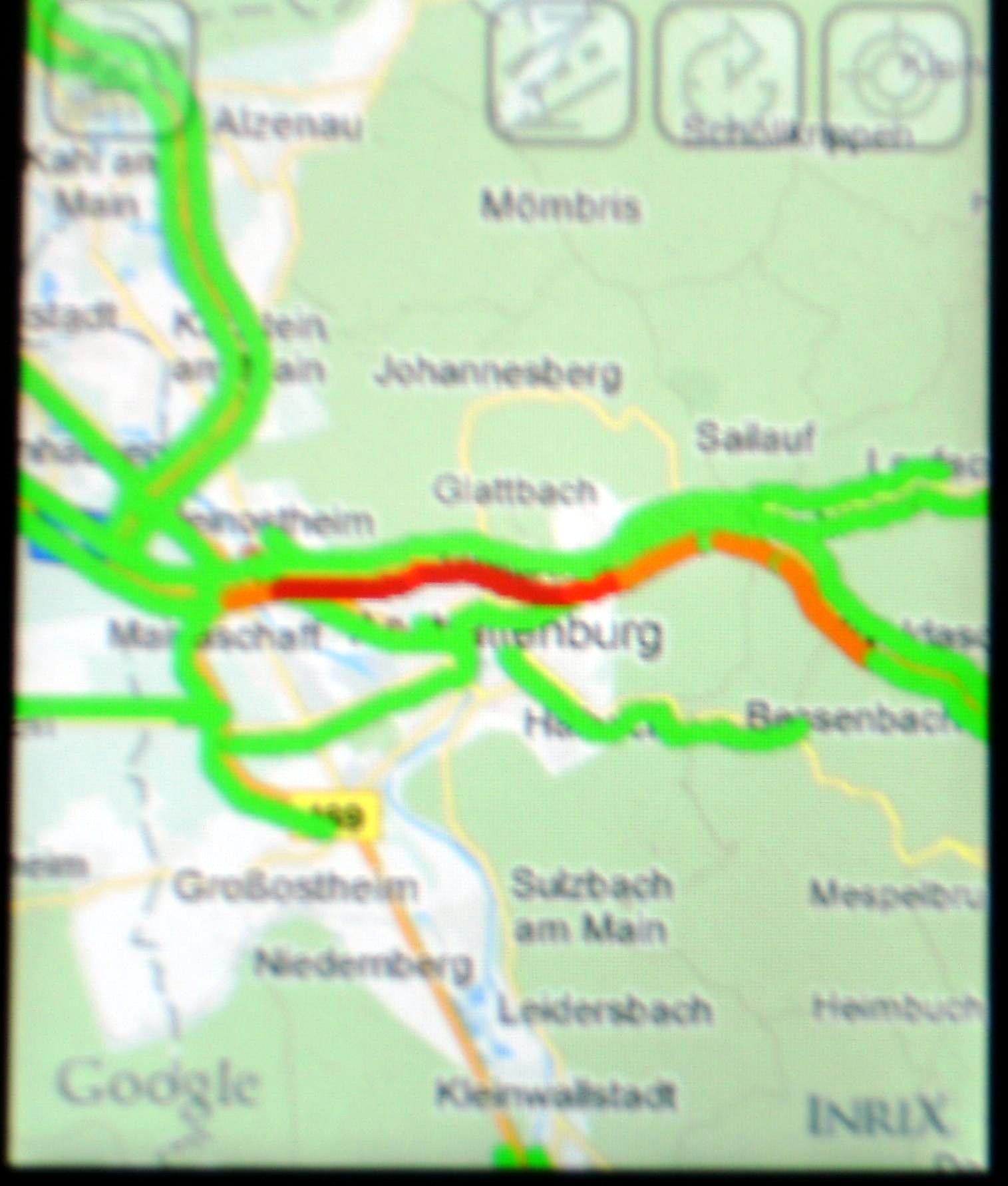

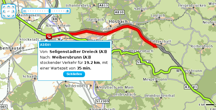

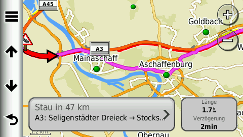

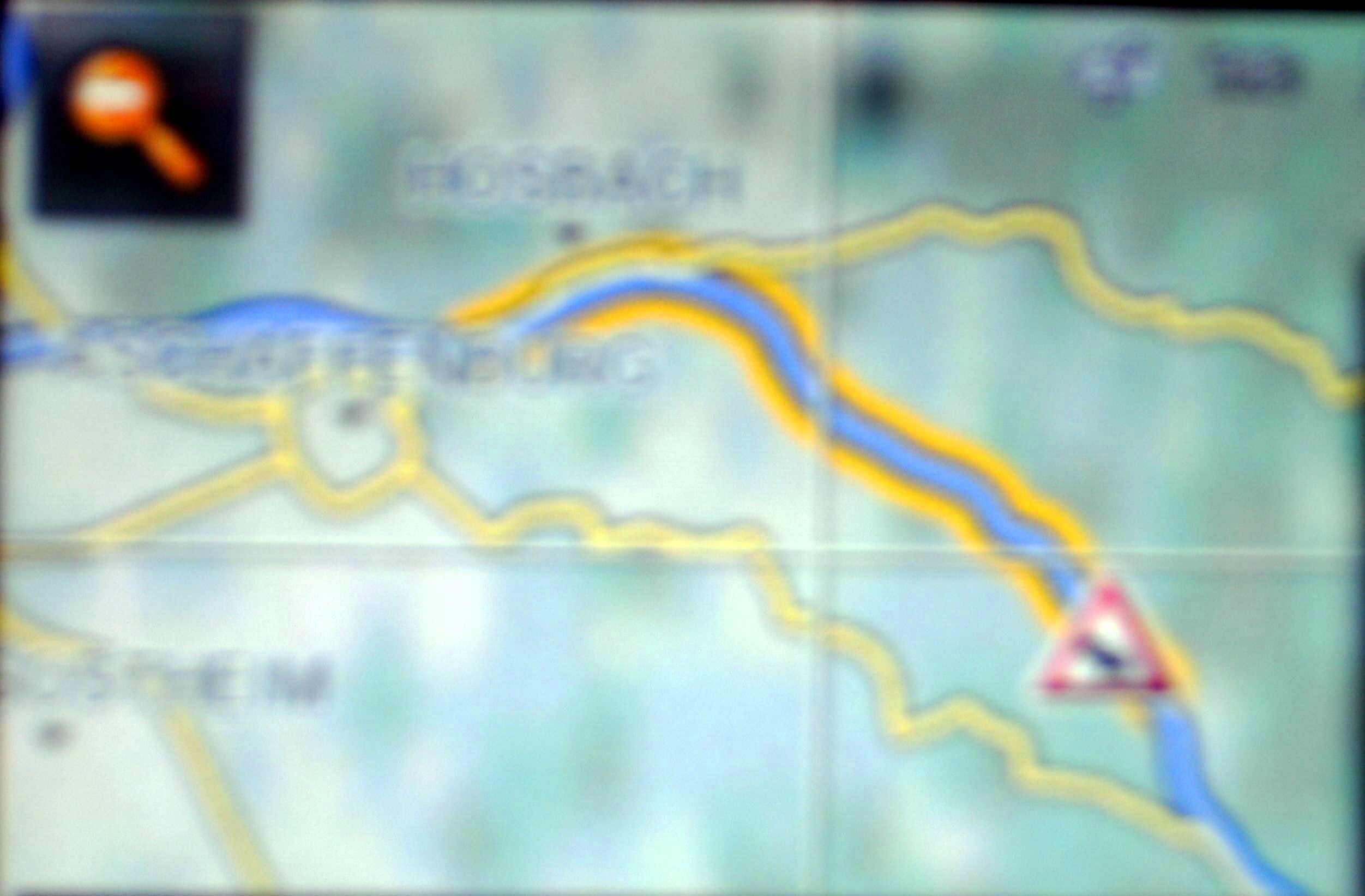

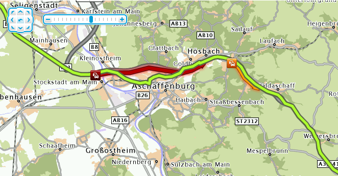

  • Hallo:
    Hier mal ein heutiger Stau und die Bewertung Bewertung von NüLink! und Mitbewerbern:
    NüLink! führt 8 Staus auf der A3 in Richtung Würzburg um Aschaffenburg in Reihe auf:
    Seligstädter Dreieck- Stockstadt: 1,7 km lang, Verzögerung 2 min, Bewertung rot,
    Stockstadt - Aschaffenburg-West: 4,5km lang, Verzögerung 9 min, Bewertung rot,
    Strietwald - Aschaffenburg-Ost: 5,4km lang, 18min Verzögerung, Bewertung rot,
    Aschaffenburg-Ost: - Einhausung west 2,2 km, 2min rot
    Einhausen West - Goldbach: 1km lang, 1min Verzögerung, Bewertung rot
    Goldbach -Einhausung Ost: 0,6kmlang, 1 min Verzögerung, Bewertung rot,
    Einhausung Ost - Hösbach 0,6km 1min rot
    Schafwiese-Bessenbach 1,5km lang, 2minute Verzögerung rot
    TMC (keine Pro-Meldung): Aschaffenbug Ost - Weibersbrunn 3km Stockender Verkehr, 4min Zeitverzögerung , Bewertung Gelb
    Die Inrix-App zeigt ähnliches wie die anderen beiden Livedienste mit unterschiedlich eingefärbter Staustärke.
    Die Website von TomTom gibt eine Staulänge von knapp 20km mit einer Verzögerung von 35 Minuten an.
    Bei der Routenplanung Franfurt-Würzburg routet NüLink! 2390 in die Aschaffenburger Innenstadt, der selbsternannte Hauptstau von 18 Minuten Verzögerung wird umgangen und dann zurück auf die Autobahn durch die kleinen folgenden Staus geleitet.
    TomTom-Website geht an der gleichen Stelle nach Aschaffenburg ab, umgeht aber den gesamten Stau mit einer Landstraße.
    In der Aschaffenburger Innenstadt bilden beide Live-Dienste keine Verkehrsstörungen ab, was ich bei der Länge und Dauer des Staus nicht ganz glauben kann.
    Grüße
    PS: Während ich beschäftigt war hat TomTom den Stau auch geteilt und routet jetzt fast die selbe Strecke wie NüLink. (Bild TomTom 2) Es ist halt schwierig mit Bordmitteln dynamische Live-Dienst zu vergleichen :P
