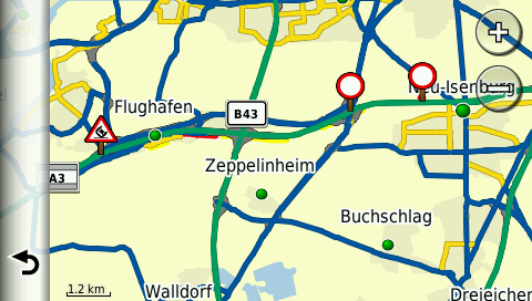

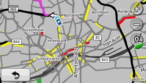

    So und die letzten zwei Grafiken für heute:
    Hier sieht man deutlich die Neuerung (Verschlechterung?) der Stauübersichtskarte vom 1690 zum 2390. Die Karte des 1690 ist durch die grauen Straßen klar zu lesen, links unten ist auch ein grüner Abschnitt zu sehen, also ist auch zu erkennen wo Navteq gerade keine aktuellen Daten hat ^^
    Die Karte 2390 ist deutlich schlechter zu lesen, obwoh ich ein ausgefallenes Kartenbild gewählt habe, denn die gelben und roten Meldungen werden einfach aufs normale Straßenbild aufgesetzt, grün und grau gibt es nicht mehr.. Rot ist allerdings auch für Autobahnen und Gelb für Bundesstraßen vorgesehen so daß die Übersicht leidet.
