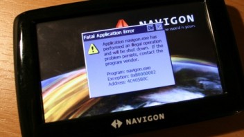

    Mein Problem:
    Gerät: Navigon 2110max

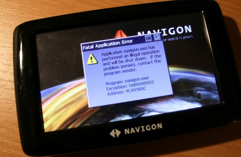

    Auf dem Display habe ich die Fehlermeldung:
    FATAL APPLICATION ERROR
    Application navigation.exe has
    performed an illegal operation
    and will be shut down.
    If the Problem persists, contact
    the program vendor
    Program: Navigon.exe
    Exeption0x00000005
    Adress: 003056B4
    Diese Fehlermeldung kam während der Fahrt d.h. während
    des navigierens. Ohne Vorankündigung und seit dem geht nichts
    mehr. Man kann nicht mehr navigieren, Reset-Knopf hilft nichts und
    Fresh erkennt das Gerät auch nicht mehr?!?!
    Was macht man in so einem Fall?

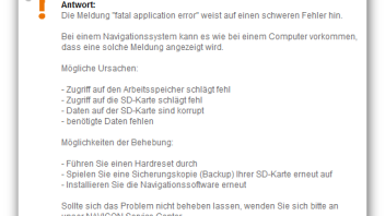

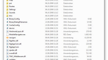

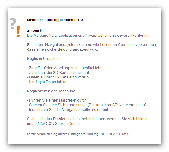

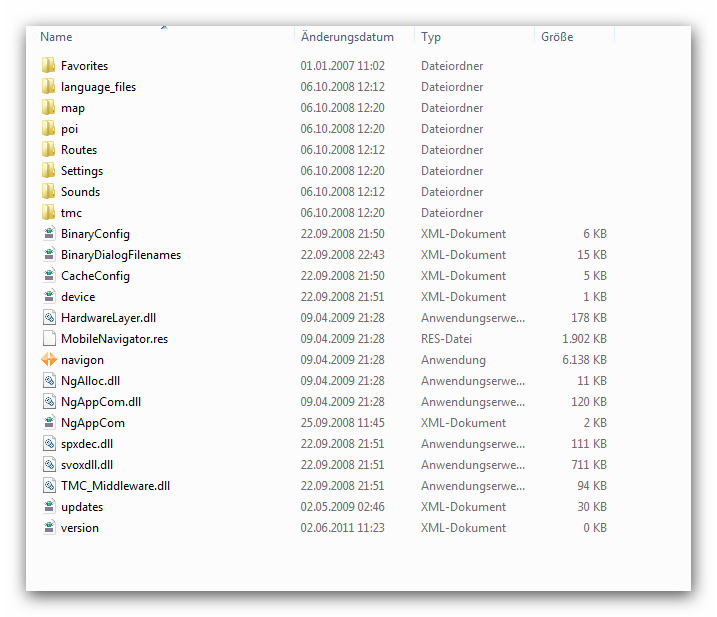

    Ich habe ein paar Dinge zusammen getragen.
    Ein Bild, wie der Fehler auf dem Display aussieht
    Ein Bild von der Navigon Homepage (da ist das Problem doch nicht unbekannt)

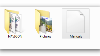

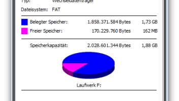

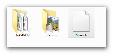

    Und zwei Bilder, von den Inhalten meiner Navigon Speicherkarte.

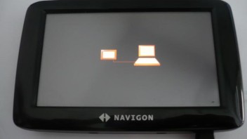

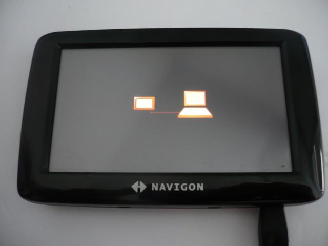

  • Bei Fresh Maps wird -auch nach zig Versuchen- kein
    Gerät erkannt!
    Wiederum erkennt der PC selbst sowohl die
    Speicherkarte mit Navi oder auch ohne (im Kartenslot).
    Wenn das Navi angeschlossen ist erscheint
    das passende Symbol auch auf dem Display.
    Am Anschluss selbst kann es also nicht liegen.
    Der PC erkennt das Navi, nur Fresh nicht mehr.

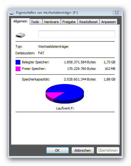

    Ich habe ausserdem mal ein Foto gemacht,
    wie die Auslastung der Speicherkarte ist.
    Im ersten Beitrag sind ja die Inhalte zu sehen.
    Ich habe auch schon gelesen, dass die Inhalte
    Schuld sein können, wenn Sie irgendwie verschoben
    sind oder ähnliches (was ich nicht gemacht habe?!?!).
    Nur weis ich im Nachhinein auch nicht, ob das
    diese vor dem Fehler genau gleich sortiert waren?
    Das Ding macht mich echt noch Wahnsinnig!
    Mfg Stivi

  • Das Gerät läuft zwar im Pc Modus. Aber ist der richtige Treiber geladen? Wird es vom PC richtig erkannt ? Könnte mir vorstellen das es ein unbekanntes Gerät(Navi) gibt
  • Deine version.xml scheint leer zu sein, darum kann Fresh das Gerät nicht erkennen. Hast Du eine Sicherung?

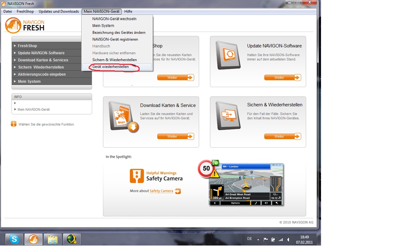

    War dein Navi bei NAVIGON Registriert gewesen?
    Für den 2110max gibt es die Wiederherstellung Möglichkeit über Fresh, aber nur wenn dein Navi Registriert war.

  • Hallo stivi81,
    in Deinem ersten Beitrag sieht man ganz eindeutig ( Bild png 002 ) letzter Eintrag heist Version und die hat 0 KB.
    das ist Dein Problem die Datei ist leer, das ist ganz klar wird dann von Fresh nicht mehr erkannt und es kommt eine
    Fehlermeldung. Du hast am 02.06.2011 irgendwas geändert.
    einen Tipp habe ich noch :
    suche mal ob Du einen Ordner > DeviseConfigurationBackupfile findest, auf dem Gerät bzw. Speicherkarte öffne ihn darin befindet sich eine version_bkp
    nimm eine leere formatierte Speicherkarte erstelle einen Ordner > Navigon und erstelle in dem Ordner eine version.xml
    darein kopierst Du den ganzen Inhalt von der version_bkp
    so das ganze funktioniert aber nur wenn Du mit Fresh schon mal geabeitet hast und hoffentlich hast Du deine Karte noch nicht´s gelöscht.
