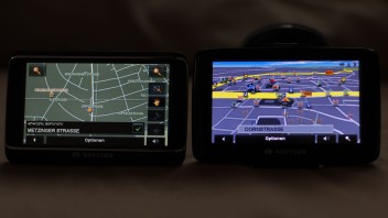

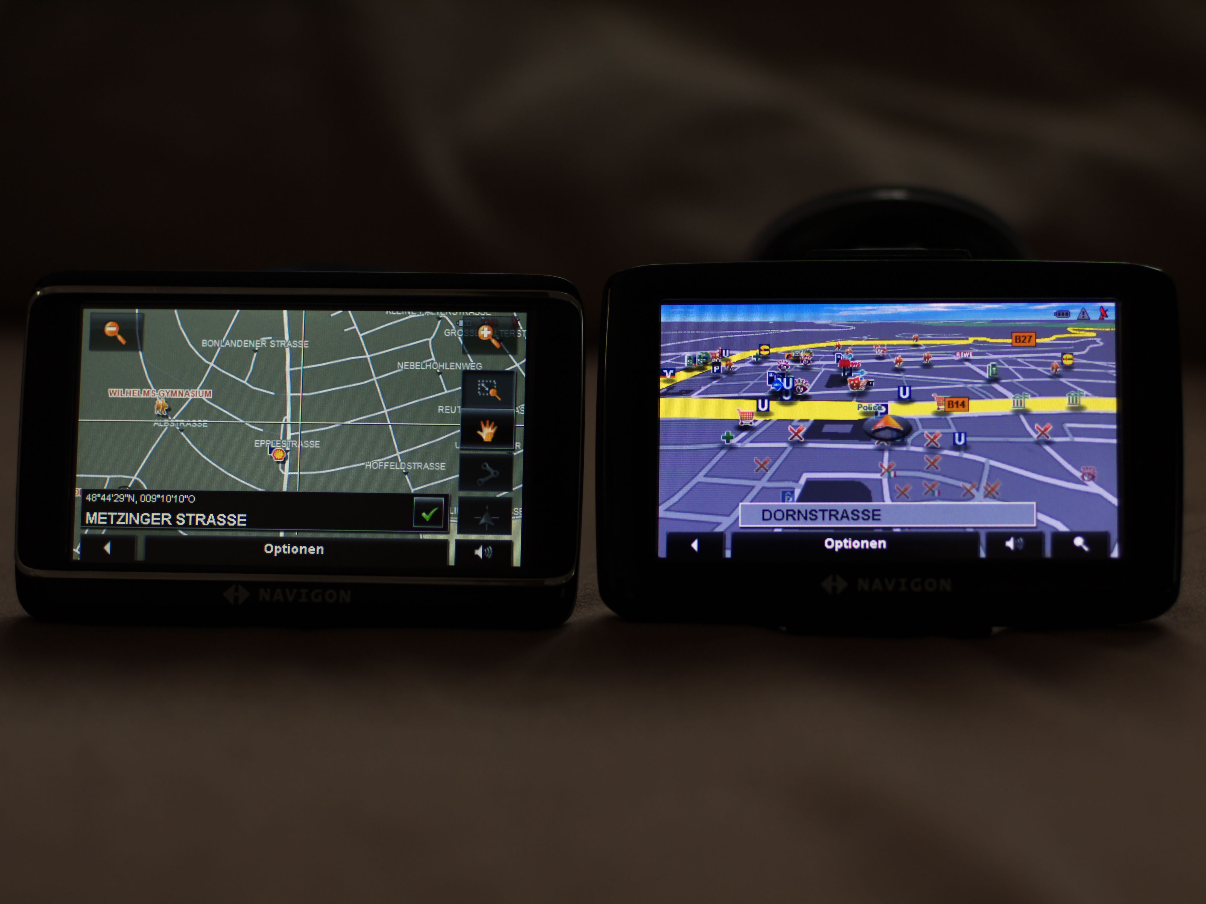

    ich habe kürzlich mein Navigon 2110 max durch ein 40 Plus ersetzt.
    Leider scheint das Display meines neuen Gerätes deutlich dunkler zu sein als das des alten. Siehe angehängtes Foto (links 40Plus, rechts 2110max). Beide Geräte waren auf maximaler Helligkeit im Tagmodus eingestellt, der Blickwinkel ist der gleiche. Insbesondere bei der weißen Schrift ist das 2110max deutlich heller.
    Auch ist mir aufgefallen, dass bei Helligkeitsstufe 1-4 (von 8 ) sich dich Helligkeit überhaupt nicht ändert. Erst ab Stufe 5 wird es heller.
    Da die Berichte über das Display des 40Plus sonst überwiegend positiv sind frage ich mich, ob meins fehlerhaft ist.
    Vielleicht besitzt ja jemand beide Geräte und könnte mal vergleichen. Interessant wäre auch, ob bei anderen 40Plus ein Helligkeitsunterschied von Stufe 1 bis 4 vorhanden ist.

  • Du müßtest mal versuchen ungefähr das gleiche Bild auf den beiden Geräten anzuzeigen. Ich wage zu bezweifeln das das rechte wirklich so wesentlich heller ist.
    Es hat eine andere Farbtemperatur und die Kontrastränder fressen aus, dadurch sehen sie überblendet aus und wirken heller. Durch die Farbtemperatur wirkt es auch schon wieder heller. Du hast das Bild ja in voller Auflösung hoch geladen, dadurch kann man die Bilder sehr groß betrachten. Wenn du dann mal versucht die weißen Stellen zu vergleichen wirkt der Helligkeitsunterschied schon sehr viel weniger dramatisch.
    Ob das mit der Stufe so "Normal" ist kann ich dir nicht sagen, ich habe mein 70'iger gerade nicht greifbar. Sonst hätte ich es mal da versucht, auch wenn es ein anderes Display ist.

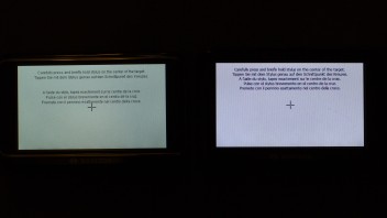

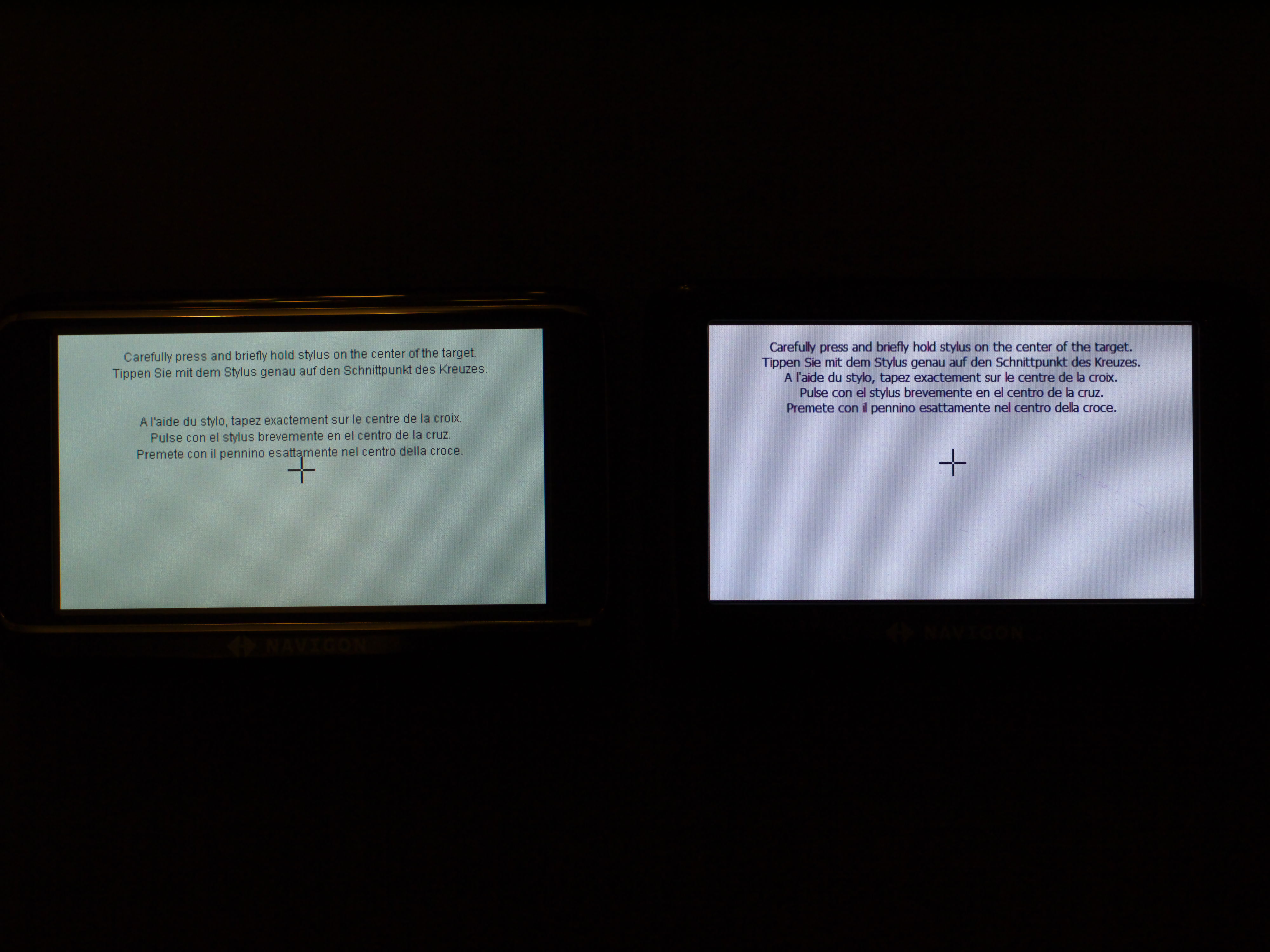

  • Noch ein Foto, diesmal mit dem Touchscreen-Kalibrierungsbildschirm auf beiden Geräten, da der einen weißen Hintergrund hat.
    Helligkeit wieder auf Maximum bei beiden Geräten; rechts das 2110max, links 40Plus.
    Ich habe mit meinem 40Plus auch einen Test mit dem Touchscreen-Kalibrierungsbildschirm gemacht.
    Bei mir ist der Hintergrund deutlich heller und als weiß zuerkennen.

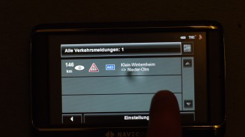

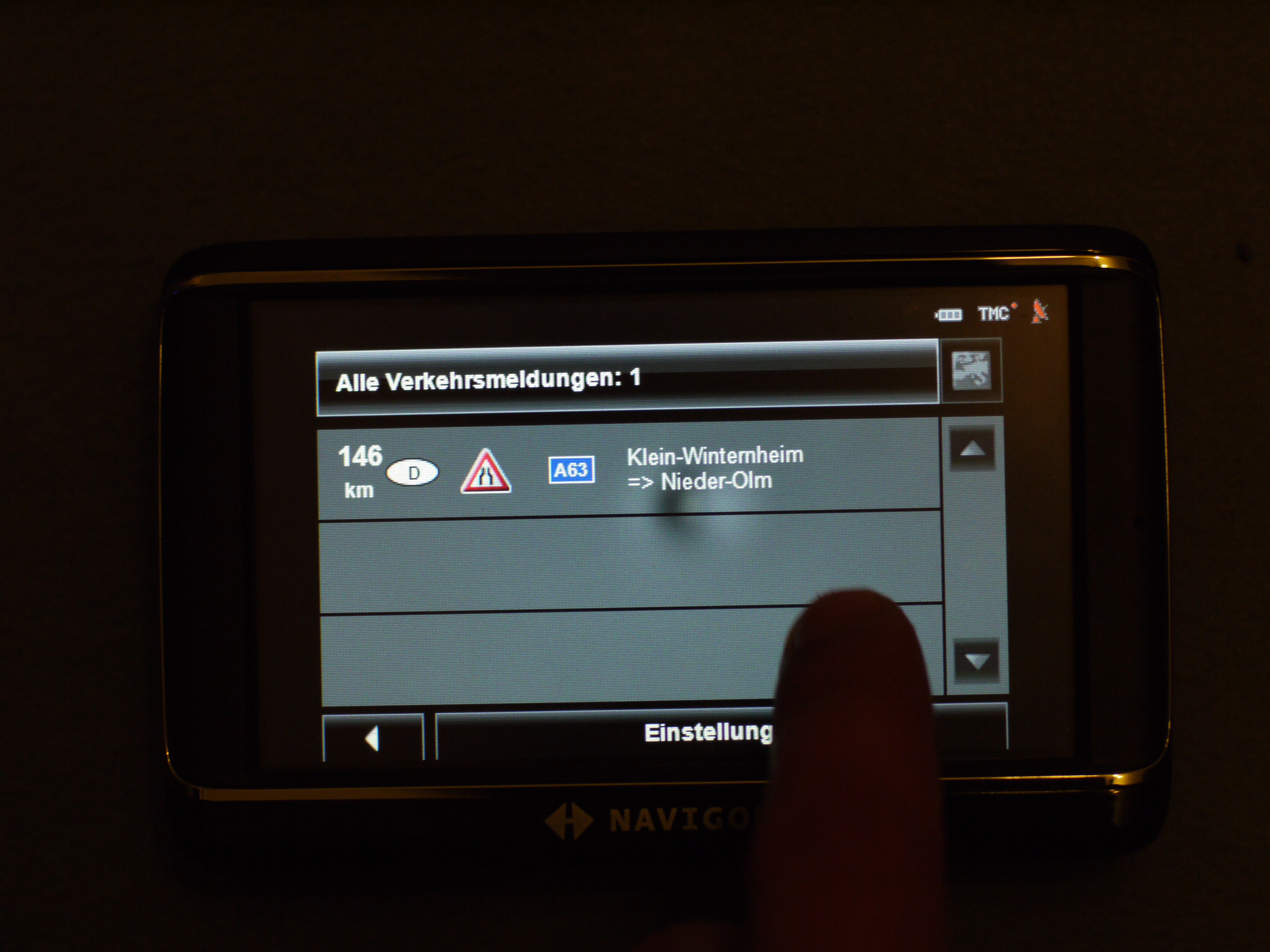

    Diese Wolken habe ich bei meinem 40 Plus auch, siehe Foto. Die "Wolke" tritt immer in der Mitte des Bildschirms auf während man an einer beliebigen Stelle den Bildschirm berührt.
    Verschwindet beim Loslassen aber auch sofort wieder.
    Tritt diesese Phänomen auch bei den Benutzern auf, deren Bildschirmhelligkeit sich über alle Stufen ändert??? (falls nein--> möglicherweise wurden dann tatsächlich andere Displays verbaut).
