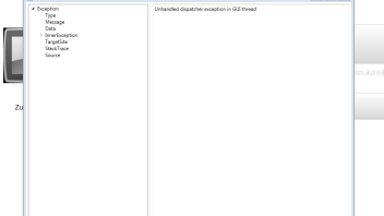

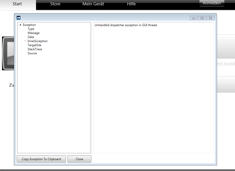

hab versucht neue versicn zu installieren aber es kommt eine meldung ....siehe anhang
diese meldung kommt beim updaten von der 4.03.006 auf die 5.05.013
die 4.03 ist aber nicht aktuell! ich habe vor etwa zwei wochen mal wieder aktualisiert auf die 5.05.013.

Hallo Gacci,
habe mit "Windows 7-32, Professional", Gerät P4440, dasselbe Problem wie auf Deinem linken Bild dargestellt. Auch ein neuer Computer, der nicht Medion belastet war, läßt das Update auf 5.05.013 nicht zu. Mit dem Update von 5.5 auf 6 gibt es aber keine Probleme. Geht auch mit der Version, die auf der CD ist,
