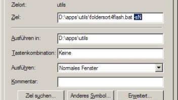

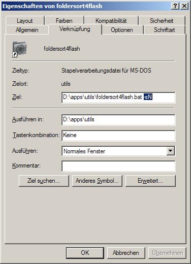

    2. du fügst zusätzliche optionen als startparameter der *.bat hinzu:
    verknüpfung auf Desktop -> rechte maustaste -> Eigenschaften -> Verknüpfung -> Ziel (siehe anhang)
    diese startparameter werden einfach den vorhandenen in der *.bat hinzugefügt.
    wie schon geschrieben, für die "normale" sortierung (namen alphabetisch) musst du eigentlich nix ändern. was hast du genau vor?
