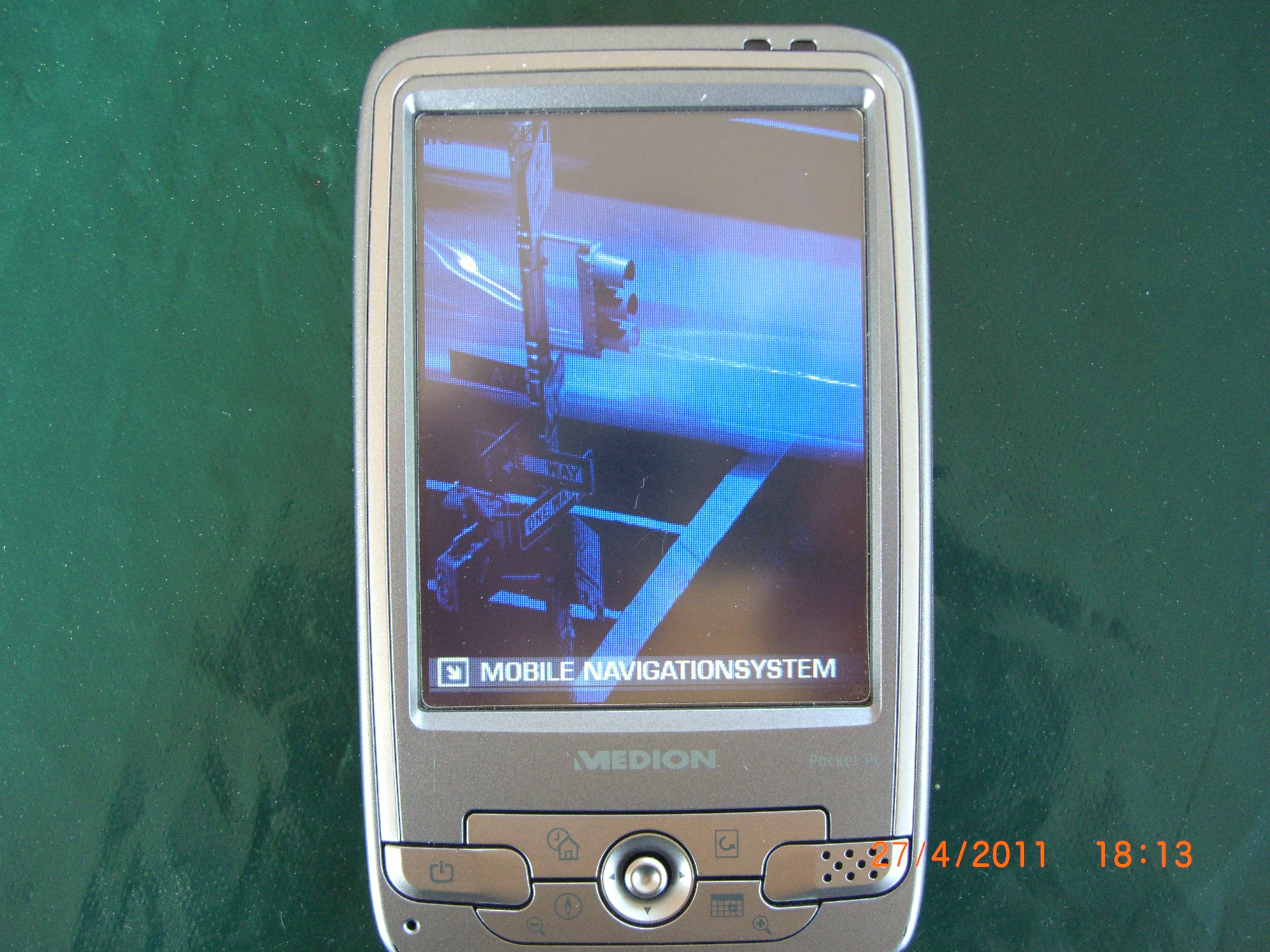

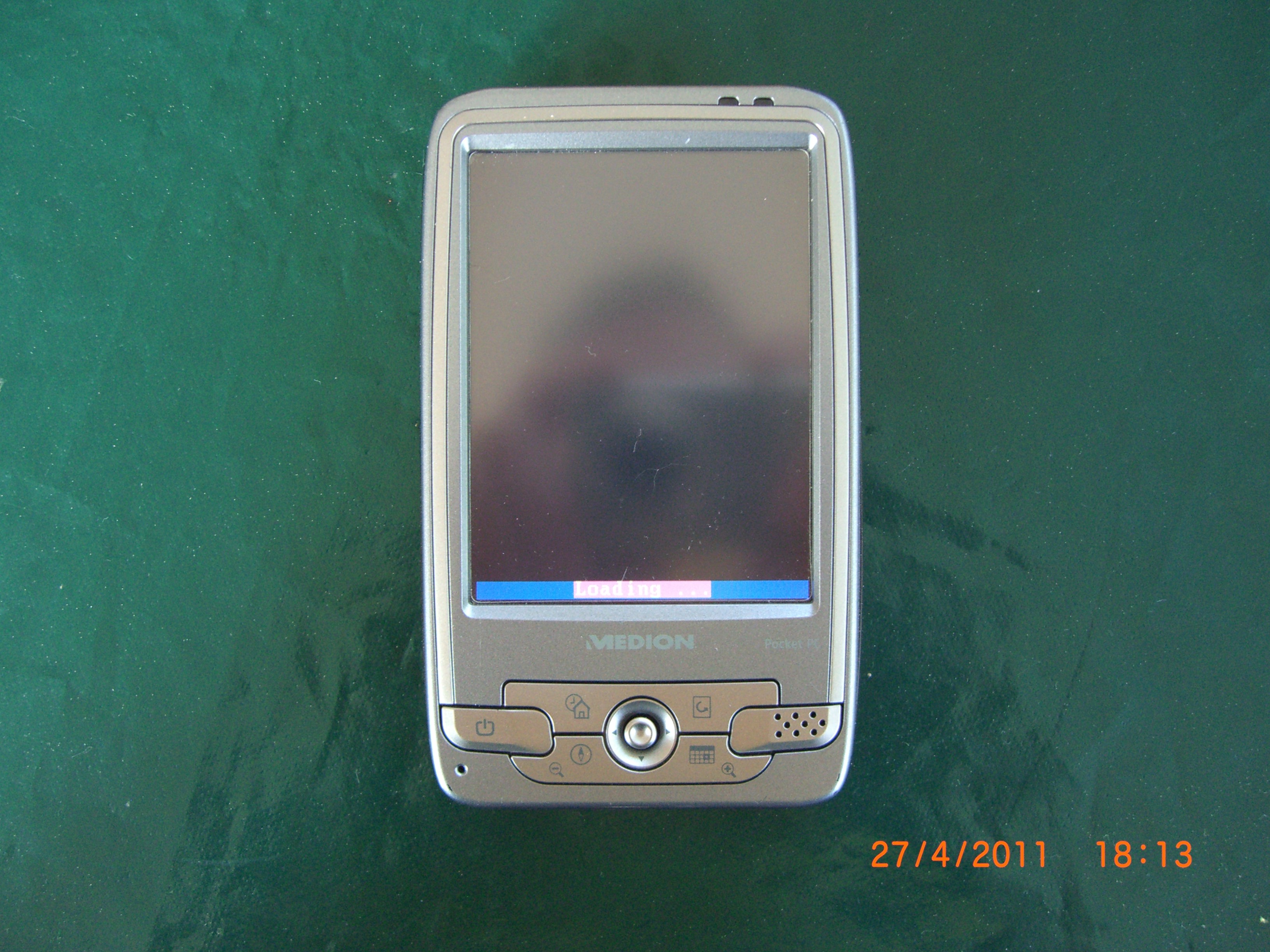

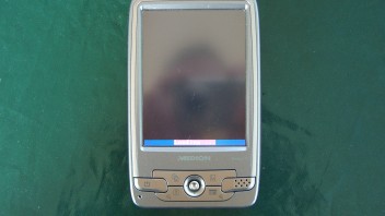

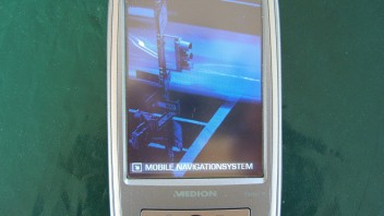

  • Hallo an Alle,
    was schon öfter passierte: Gerät eingeschaltet, an der unteren Zeile erscheint "Loading", nach kurzer Zeit Wechsel auf das blauschwarze Straßenbild mit der Ampel und der Anzeige "MOBILE NAVIGATIONSYSTEM". Dabei blieb es dann aber dieses Mal. Eine Verbindung mit dem PC kann deshalb schon gar nicht erst aufgebaut, obwol das Gerät auf dem PC angemeldet ist.
    Das Gerät fährt nicht mehr hoch!
    Es hilft weder ein Soft-, noch ein Hardreset (mehrmals genau nach Medion Vorgabe durchgeführt).
    Ähnliche Meldungen habe ich im Forum gesehen. Eine Lösung zu diesem Thema habe ich aber nicht gefunden. Hier müssten wohl echte Fachleute dran!
    Wer kennt den Weg, das MD96710 wieder zu beleben?
    Vielen Dank für alle funktionierenden Lösungsvorschläge schon im Voraus!
    Manne
