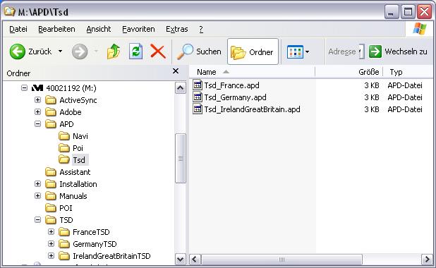

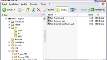

  • Zur Verdeutlichung: Screenshot der CD Navigator PE 3.0 mit MS Active Sync 3 und 4 und TMC und GoPal-Assistent 3.00.0385
    Da sind keine Maps aber wohl die Sprachsteuerungen (passend zum Aktualitätsstand der zugehörigen Maps-DVD mit drauf.
