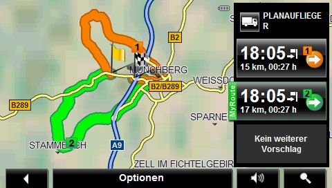

    Frage an die Besitzer eines 70er Premium Caravan&Truck, die mit der Q4 Karte navigieren,
    gebt doch bitte mal die Routen "Berchtesgaden - Obersalzberg" bzw. Poppenreuth-Münchberg ein und schaut euch mal das Routing an, ob der gleiche Fehler bei euch auch vorhanden ist, oder ob die Route so berechnet wird wie bei mir auf der Q3 Karte?
  • Hallo Yago,
    ich habe die Route nochmals auf Q4 eingegeben (bzw diese Routen sind bei mir unter "Route und Tracks" abgespeichert) und der Fehler wird mir wieder angezeigt!
    Genauso die Route Burgkunstadt-Hollfeld, der routet die Q4 Karte durch das Obere Tor in Weismain, bei der Q3 routet das Navi vorbei! So habe ich noch mehrere Beispiele, die Q3 Karte navigiert unter den Truck-Einstellungen und bei der Q4 Karte werden die Truckattribute nicht berücksichtigt.
    Habe diese Routen bei 3, 70er Premium Caravan&Truck bisher ausprobiert und immer die gleichen Fehler bei den Updates auf die Q4er Karte erhalten (zwei Geräte habe ich danach umgetauscht, das jetzige direkt von Navigon erhalten aber behalten, da ich von diesem Gerät überzeugt bin.
    Besitzte noch ein TomTom GO950er life und kann somit die Routen (Pkw) vergleichen.
    Mir wurde vom Support bestätigt, dass die Q4 Karte für die Lkw-Navigation fehlerhaft sei und ich weiterhin mit der Q3 Karte navigieren möchte!!!!
    Gruß Wolli

  • Mir wurde vom Support bestätigt, dass die Q4 Karte für die Lkw-Navigation fehlerhaft sei und ich weiterhin mit der Q3 Karte navigieren möchte!!!!
    Das die Q4 Karte fehlerhaft ist, kann ich wie du sehen kannst, nicht bestätigen. Welche Größe hat deine Truckattribute .nfs?
    Schau mal unter Eigenschaften.
    Ich denke, das sie fehlerhaft ist, oder vom falschen Quartal, oder oder oder....
    Gruß Olli
  • Hallo Yago
    die Q4 hat 5698 KB genauso wie die auf der Q3 Karte
    Gruß Wolli
  • Hallo Kurver
    Wenn die Q3 und die Q4 Truckattributte.nfs gleich groß sind, dann hast du den Fehler doch schon.
    Die Q4 nfs sollte ca 5900 kb haben. Sie wächst mit jeden Quartal. Wo hast du die Maps und die dazugehörigen nfs denn her?
    Gruß Olli
    Original als Update meines registrierten Gerätes von NAVIGON runtergeladen (3x)
    Gruß Wolli

  • Hi
    @ Kurver, kann es sein, das du die Q3 Maps und Q4 Maps auf deinem PNA hast , bzw. auf einer Speicherkarte?
    Das würde mir erklären, warum du Probleme mit dem Q4 routing hast, wenn die Software die falsche Truckattributte.nfs nimmt.
    Was ich mir nicht erklären kann, warum bei einem Q4 synk, den du drei mal durchgeführt hast, die datei Truckattributte.nfs genau so groß ist, wie bei deinen Q3 Maps.
    Frage, haben die beiden Dateien, also die Truckattributte.nfs aus Q3 und Q4, auch das gleiche Datum? ?(
    Nochmal, hast du Q3 und Q4 Maps auf der SD Card?
    ;) bab
  • Hallo BAB
    ich habe die Q4 Karte auf dem Navi und die Q3 Karte auf der SD Karte. Jedes Attribut hat ein anderes Datum.
    Ich habe die Q4 Karte deshalb 3x geupdatet, da ich 2x vom Support die Meldung erhalten hatte, dass ich die Karte jetzt laden könnte, da die Fehler behoben seien.
    Nach einer nochmaligen Anfrage am Sonntag habe ich heute siehe Post 8 diese Meldung erhalten!
    Gruß Wolli
  • Hi
    Nichts gegen den Support aber es gab nie einen globalen Fehler. Du bist der einzige, der den Fehler hat.
    Zusammengefasst: Du hast also als einziger eine Truckattribute.nfs in Q3 und Q4 zwar mit unterschiedlichem Datum aber der gleichen Dateigröße.
    Und du hast an den von dir genannten Stellen als einziger einen Fehler mit der Q4 Map.
    lösch mal deinen gesamten temp Speicher vom synken
    lösch die Truckattributte.nfs von Q4 auf deinem PNA und lade dir die Q4 neu.
    Das klappt bei anderen, das sollte auch bei dir funktionieren.
    ;) bab
    bei mir heissen auf beiden Karten die Attribute: "TruckAttributes_EU.nfs"
    Gruß Wolli
  • bei mir heissen auf beiden Karten die Attribute: "TruckAttributes_EU.nfs"
    Das ist richtig so. Damit es bei dir funktioniert, gehe so vor wie bab es geschrieben hat.
    Die Q4 muss dann auf jeden Fall größer wie die Q3 sein.
    Ich würde dir auch empfehlen, nur die Q4 zu verwenden, erstens gibt es kein durcheinander, und zweitens sind sie aktueller. :)
    Gruß Olli
    jetzt meine Frage: wo finde ich diesen und wie kann den Speicher löschen?
