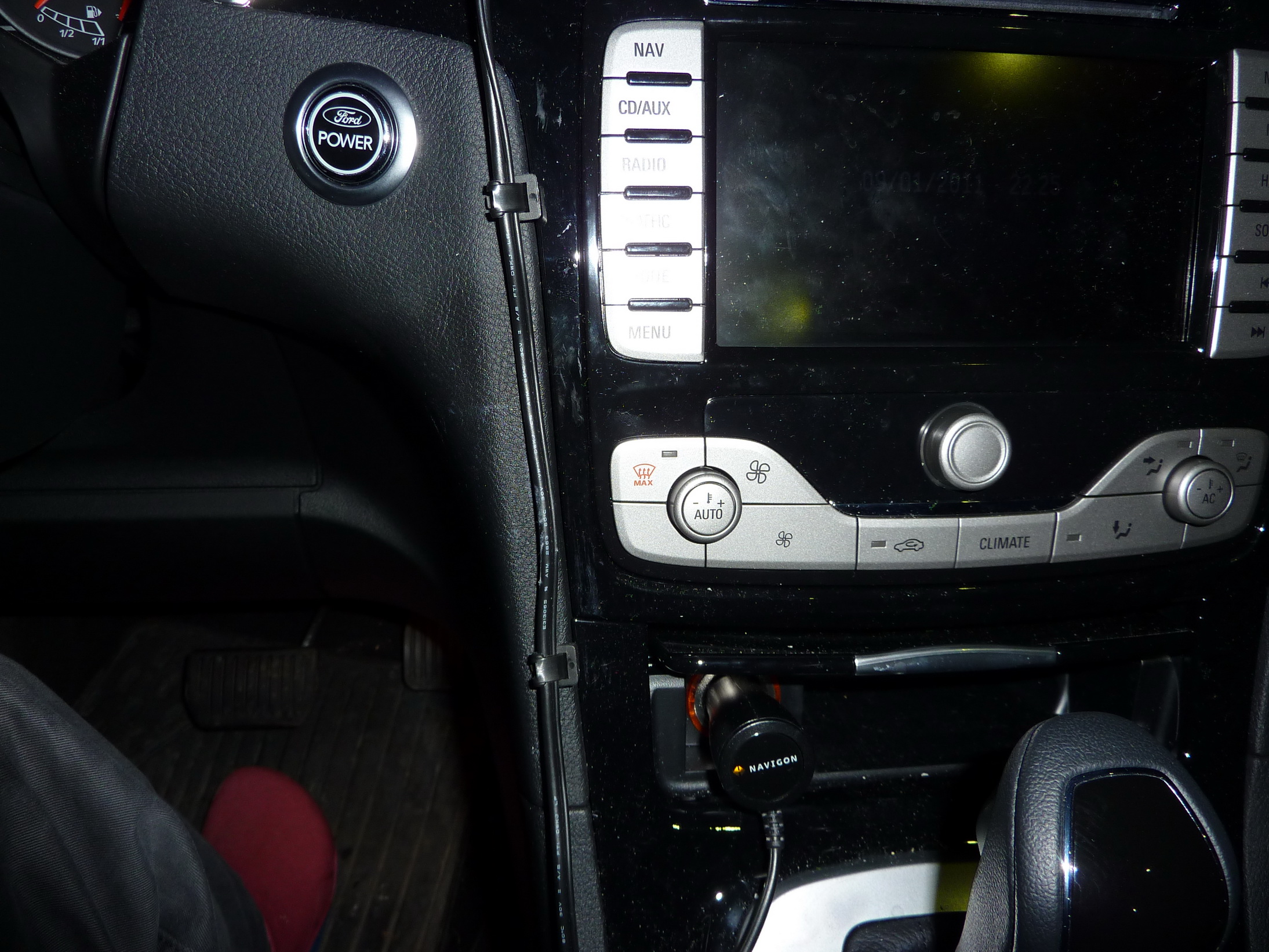

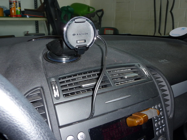

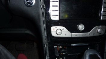

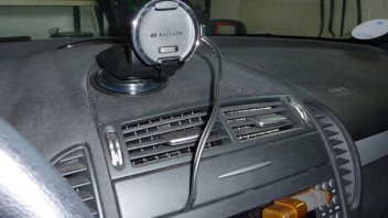

klar, meine natürlich Navigon. Beide fangen mit N an, beide habe ich. ![]()
"Und ob die nun 'ne Wurfantenne von mindestens 70 cm oder das USB-Kabel aus dem Gerät "baumeln" lässt, wo ist da der große Unterschied.[/quote]"
Nein, ich will nicht das da was rumbaumelt, die TMC-Antenne soll im Gerät "verlegt" werden um einen besseren Empfang zu haben.
Wie auch immer, deine Idee mit den Kabelbindern ist echt elegant, da hängt nichts nervend in der Luft, alles ist schön verlegt und das mit so wenig Aufwand
Ich glaube das mach ich dir nach ![]()
