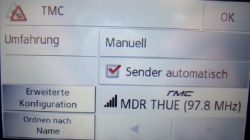

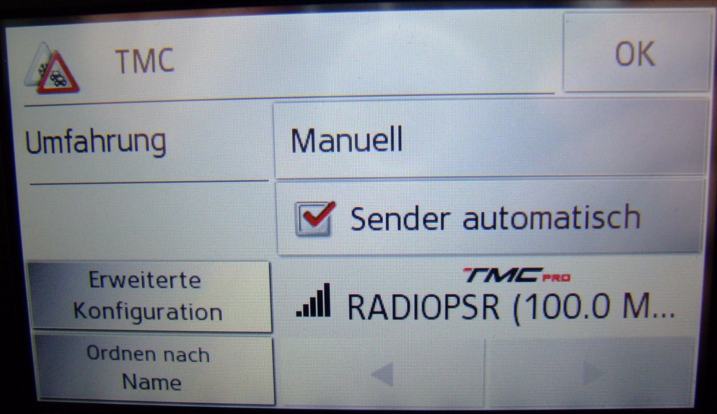

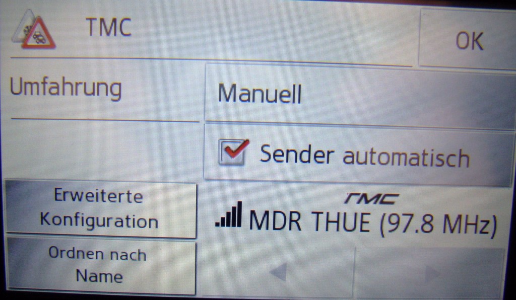

  • Moin moin,
    so ganz koscher ist mir das Basteln am TMC nicht.
    Habe gestern z.B. "MDR JUMP 105,..." als TMCpro Sender angezeigt bekommen. MDR=ÖR=TMC (ohne pro !)
    Ohne die Optimierung läuft die Suche bis zur 100,00 (PSR TMCpro) und frist sich da ewig fest ohne was auszugeben.
    Ich denke es werden schon Infos gesammelt, aber wenn keine für die aktuelle Route dabei sind auch nicht angezeigt.
    Das war bei IGO8 besser da hat man dann wenigstens gesehen, ob überhaupt was kommt.

  • >Habe gestern z.B. "MDR JUMP 105,..." als TMCpro Sender angezeigt bekommen. MDR=ÖR=TMC (ohne pro !)
    Mit welchem Skin? Die TMC-Pro-Anzeige erscheint in Abhängigkeit von der Provider-ID - so wie bei Becker auch. Warum die das ID-abhängig implementiert haben, weis ich auch nicht, denn man bekommt es eigentlich besser über den Verschlüsselungsstatus raus. Wenn encrypted ist, dann empfängt man TMC-Pro oder Plus. Dafür gibt es auch eine Abfrage ".isPayTmc". Da gibt es aber auch keinen Unterschied zwischen TMC-Erweiterung und Orig.-Becker. Bei mir hat die Original-Becker-Anzeige aber auch nicht immer funktioniert, daher habe ich die auch geändert.
    Allerdings hat sich die Suche mittels Erweiterung bei mir noch nie an einem falschen Sender festgebissen. Die hat mir bisher immer korrekt gesucht (würde mich auch wundern, wenn Free-TMC-Sender plötzlich verschlüsselt kämen)

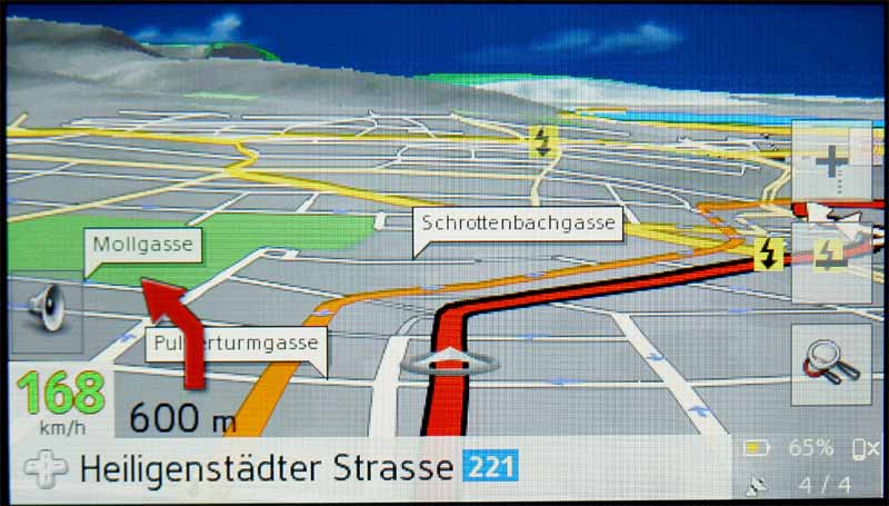

    In meinem Skin werden unten rechts in der Kartenansicht die Anzahl der TMC-Meldungen angezeigt, die Feldstärke und die Anzahl der für die Route relevanten Meldungen.

  • Dank auch dir, Heiko, für die schlaue TMC-Anpassung. Habe sie in meinen skin (also eher Tomics skin) eingebaut und sie scheint zu funktionieren. TMCpro kann ich dz. in Austria nicht empfangen, obwohl mir ein Sender angezeigt wurde, und das hat mein Z213 auch nicht. Oder funktioniert Pro jetzt doch mit deiner Erweiterung?
    - TMC-Anzeige im Skin (Anzahl relevanter Meldungen und Anzahl insgesamt)
    - TMC-Stärke durch Fading des TMC-Textes (d.h. wenn man TMC nicht mehr lesen kann, wird der Sender nicht mehr empfangen). Das ist platzsparender als die üblichen Balkenanzeige und man sieht es immer sehr gut

    Nein, meine Erweiterung kann kein Pro herzaubern. Dazu braucht es schon eine Lizenz, sonst kann iGO die Sender nicht entschlüsseln.
    Deinen skin habe ich auch probiert, aber die Anzeige relevanter Meldungen und Anzahl nicht gefunden. Gibt es die nur, wenn überhaupt ein Sender gefunden wurde und er auch Meldungen sendet?
    Ich habe die TMC-Anzeige so gestaltet, das sie nur erscheint, wenn ein Ladekabel eingesteckt ist. Mit Akkubetrieb sieht man stattdessen den Akkuladezustand. Mir erschien das sinnig um Platz zu sparen, weil TMC nur mit eingestecktem Ladekabel funktioniert (wegen der Antennenverbindung) und mich der Ladezustand nur bei Akkubetrieb interessiert. Das TMC-Symbol und die Meldungen kommen unten rechts sobald das Kabel eingesteckt ist und man eine aktive Route hat.
    Zum fading: wenn keine Meldung vorliegt, ist eine helle Fläche zu sehen, und nicht mehr die System-Meldung, es lägen keine vor. Ist das korrekt?
    Wie meinst du das jetzt? Bei Klick auf TMC im Becker-Menüsscreen?
    Das war bei meinem Z113 ab Werk so und da ich die Vorlagen zum Editieren direkt aus der data.zip genommen habe, ist das auch jetzt noch so.

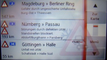

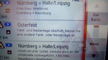

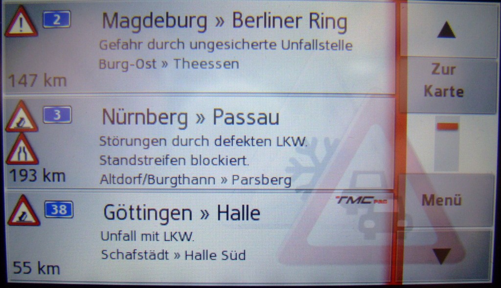

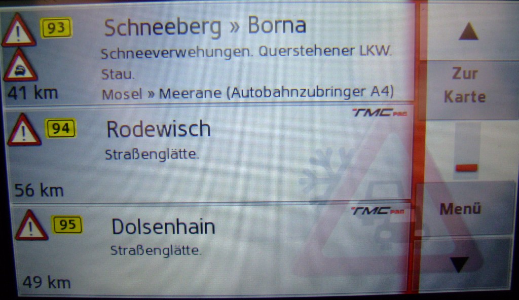

  • Ich habe das auch die letzten Tage mal genauer beobachtet. Die TMC-Meldungen werden augenscheinlich nach mehreren Kriterien wieder gelöscht:
    - wenn sie über TMC als nicht mehr vorhanden gemeldet werden (das sieht man manschmal während des Empfangs - plötzlich geht die Zahl der Meldungen deutlich runter)
    - wenn sie zu alt sind. Das scheint abhängig vom Ereignis zu sein. Staumeldungen sind nach meinen Test schneller wieder weg (auch ohne Empfang) als z.B. Baustellen und Sperrungen.
    - wenn ausgeschaltet wurde
    Ich teste das indem ich eine zeitlang mit TMC-Pro-only fahre und dann auf Free-TMC-only umstelle. Einige Meldungen verschwinden dann schneller, andere nicht.
    Möglicherweise verzögert sich das Löschen veralteter Meldungen über TMC durch den Wechsel zwischen Free und Pac-TMC etwas, weil die Sender dann nicht kontinuierlich empfangen werden. Wie groß diese Auswirkungen aber sind, kann ich derzeit noch nicht sagen.
    Die Beobachtung mit ->Hauptmenü->alle TMC-Meldungen und ->Karte->nur relevante Meldungen ist richtig, das ist auch im Becker-Original so (nur das dort ein TMC-Icon auf der Karte erscheint).
  • Ich habe übrigens in meinem Skin auch die TMC-Meldungsanzeige (die Liste die hier in den Screen-Shots zu sehen ist) und die ausführliche Anzeige noch etwas bearbeitet, da ich auf einen Blick die Staulänge sehen wollte, um die Relevanz besser einschätzen zu können. Der her verlinkte Skin ist aber nicht mehr 100% aktuell - ich habe noch an ein paar Punkten gefeilt - u.a. am TMC-scanning und an der POI-Anzeige in Zielnähe. Hier werden nun entsprechend dem Icon nur noch Parkplätze angezeigt.
