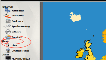

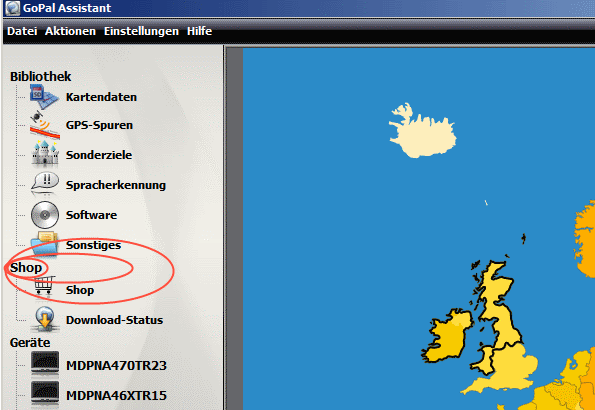

    Ich habe mich natürlich wieder zu früh gefreut. Mit dem neuen Passwort komme ich jetzt zwar in den Shop, aber wenn ich dann die entsprechenden Buttons, Karten oder Software anklicke, geht alles wieder von vorne los :D : Aufgrund von Inaktivität......klicken Sie auf "Erneut anmelden" , puuuuuh
    Habt Ihr eine Lösung?
    Habe eben noch festgestellt, dass bei jedem neuen Anmeldeversuch (Klick) das Kreuz im GoPal-Assi, oben über dem Medion GoPal-Schriftzug, zwischen den Pfeilen und dem Home-Button kurz aktiviert, rot ist. Das sieht für mich so aus, als würde GoPal den Zugang sperren.
    Übrigens, wenn ich mit dem Curser über die Buttons gehe (z.Bsp. Karten, Software) werden diese aktiviert. Beim Anklicken dann wie gehabt.
    Kann noch jemand helfen?
    • Offizieller Beitrag
    Ich nutze den Firefox. Wie sieht's da aus?
    Das ist egal. Der Assistant benutzt immer den Internet Explorer, egal welchen Browser du benutzt.
    Deinem Link folgend: Meine mail-Adresse wird in der Anmeldung richtig angezeigt, die GoPal -Software (3.0) wird ebenfalls richtig erkannt.
    Dieser Hinweis bzw. der Screenshot in der Wiki ist veraltet bzw. trifft in deinem Fall eh nicht zu. Mir ging es nur um die beiden Screenshots von den Einstellungen zum Internet Explorer.
    Fakt ist, dass dein PC bzw. dein Assistant zwar korrekt die Anmeldedaten an den Shop senden und du somit korrekt im Shop angemeldet wirst, allerdings blockiert dein PC das Speichern der Anmeldedaten (oder des Cookies), sodass du mit dem nächsten Klick sofort wieder abgemeldet wirst. Leider kann diesbezüglich keiner auf dein PC schauen um heraus zu finden, welches Programm / welche Einstellung das blockiert. Daher kannst du nur selbst deine Sicherheitsprogramme durchgehen bzw. die testweise deaktivieren. Nach jeder Deaktivierung starte den Assistant neu - nur so kannst du das korrekt prüfen.
    Wenn das alles nicht zum Erfolg führt, hast du vielleicht die Möglichkeit, den Assistant auf einem anderen PC zu installieren?
