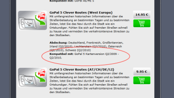

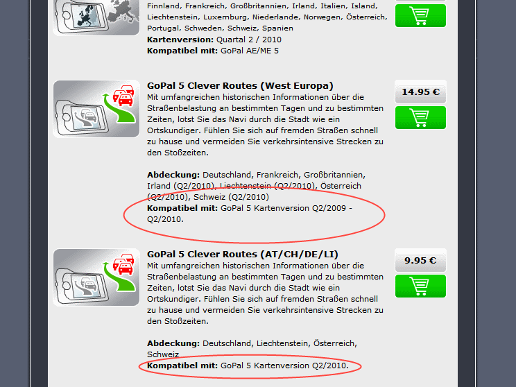

    was mich wundert, ist die sache im anhang! ?(
    mfg rohoel.

    PS. die Sache mit dem Anhang, das steht auch so da aber es funktioniert nicht mit meinen Karten von 2010!! :cursing:

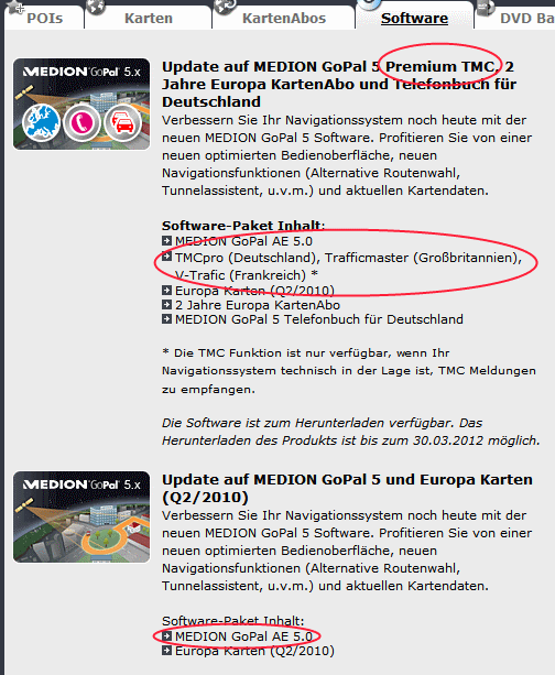

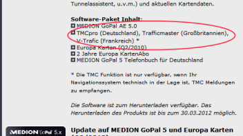

    der Anhang sieht bei mir ein bischen anders aus, extra ausgewiesen TMCpro Premium ( gerade gekauft und installiert ) und extra das Telefonbuch ( was ich bereits früher erworben hatte ). Nur die beiden Punkte unter Software, mehr nicht.
    Andy
  • rohoel
    da sollte jeder sehen was dabei ist
    ( die Probleme kamen ja oft durch die Änderung der Versionen - wo früher TMC-Pro Standard war , musste es nun dazu gekauft werden
    darum sollte es dabeistehen wenn TMC-Pro nicht dabei ist)
    Danke für den Shot
    Stefan
