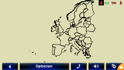

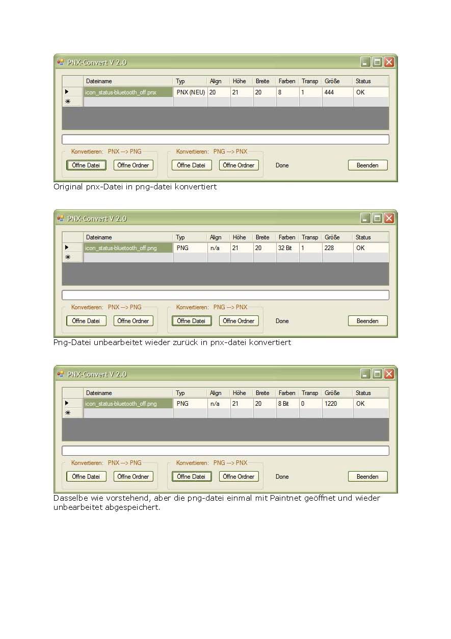

So Leute, jetzt wird es spannend. Die datei von undercoverberlin und die original Navigon Datei sind OK [s. Screenshot 01]

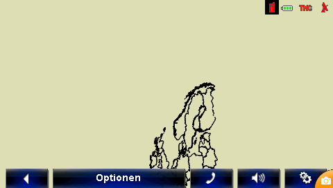

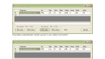

Jetzt habe ich die original Datei in png konvertiert und wieder zurück in pnx, auch OK [s. Screenshot 02]

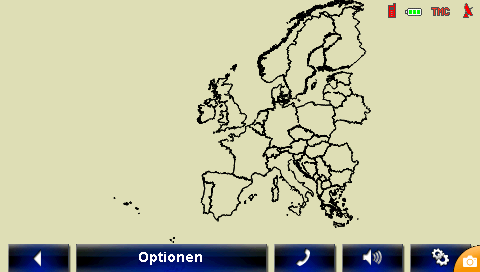

Nun das gleiche noch einmal, aber dazwische die png Datei einmal in PaintNet geladen und unbearbeitet wieder gespeichert. Ergebnis Shit [s.Screenshot 03]
das ganze läßt sich auch gut verfolgen in der beigefügten Word datei mit den Konvertierungs Screenshots. Es fällt auf, daß nach dem Laden und wieder speichern mit Paintnet die Transparenz auf Null gesetzt wurde. Ich habe nun beim Speichern mit PaintNet Automatik rausgenommen, auf 8 Bit eingestellt und die Transparenz einmal auf voll (255) gesetzt (schwarzes Viereck ums Symbol) und einmal auf Null (0) (weißes Viereck), also beides Mist. Egal ob Transparenz auf 0 oder 255 steht, beim Konvertieren stand bei beiden Transparenz=0.
Das Problem liegt also bei Paintnet, aber was macht ihr anders alsi ich? -

Ich mache es hier gleich noch einmal.Ansonsten hat sich mein Problem erledigt. PaintNet muß hier die Dateien mit 32 Bit speichern! Also Auto-Erkennung raus und 32 Bit anklicken.
Beim Konvertieren von png in pnx wird dann auch Transparenz=1 angezeigt und das Symbol einwandfrei dargestellt.
