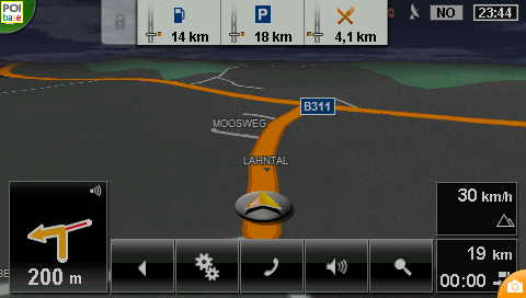

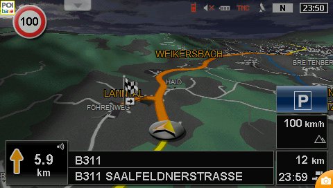

  • Ich war bei den Ösis etwas Urlauben.Immer wenn ich vom Gasthof nach rechts Richtung Zell am See fahren wollte,meinte das 70 Premium,erst 5km nach links und dann wieder zurück zu fahren.
    Auch auf dem Weg zum Gasthof wollte das Navi an der eigentlichen Abbiegung vorbeifahren,nach 5km wenden und ab nach Hause :(
    Erstes Bild:Nach Zell am See geht es definitiv nur nach rechts.
    Zweites Bild ist die Heimfahrt.

    Auf den ersten Blick von hier sieht das aber eher nach einem bitteren Kartenfehler aus. Schön wäre, wenn Du uns Start und Ziel genannt hättest, dann hätten wir das nachstellen können. Aber mit dem hier diskutierten Problem hat es in jedem Fall mal gar nichts zu tun.
  • Start war Gasthof Hammerschmidt,Lahntal 36.
    Ziel der Stadtplatz in Zell am See.

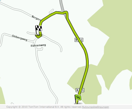

  • Dan nist das entweder ein Kartenfehler, oder man darf da generell nicht links abbiegen, und Du hast das ignoriert. Die Navteq eigene Webseite routet genauso, selbst mit aktuellerem Kartenmaterial. Also kein Navigon Fehler.
