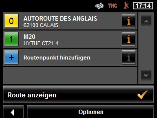

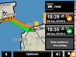

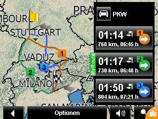

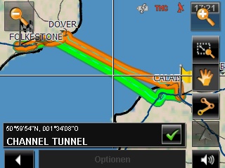

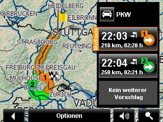

3 Routen werden vorgeschlagen, welche nehmen?

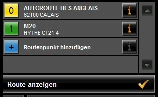

  • Dann müsste aber trotzdem der Zug genommen werden, da ja die Fahrzeit mit einberechnet wird - oder etwa nicht? ?(

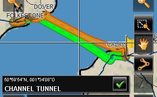

  • Möglicherweise ist für alle Fähren nur eine Geschwindigkeit hinterlegt. Und bei der Eisenbahnverladung fährt man ja wohl mächtig Schlangenlinien, so dass dann die echten Fähren für Navigon schneller sind. Die Frage ist auch, wo endet bei Navigon die "Tunnelfähre".
    Edit: Bilder ergänzt.
  • Diese Schlangenlinien sind Parkplätze vorm Terminal - Zufahrtszeit von der AB zum Schiff bzw. Zug ist ungefähr die gleiche - nur dauert das Verladen beim Schiff länger wenn ich mich richtig erinnere.
    Die Tunnelfähre endet beim Bahnhof in Folkstone - das scheint bei Navigon richtig eingezeichnet zu sein.
  • Tja ... wie man sieht dauert die Fahrt mit dem Zug bei Navigon eine halbe Stunge länger. Mit der Frage nach dem Ende der Tunnelfähre meinte ich übrigens nicht die Bahnhöfe sondern den Bereich für die hinterlegte Fährengeschwindigkeit. Möglicherweise fahren die Fähren an Land ja schneller :D .

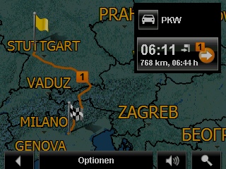

    Aber wo ich schon mal hier bin, habe ich auch noch einen Beitrag zum Thema "3 Routen".

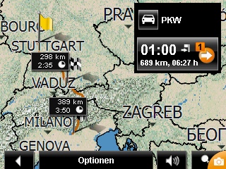

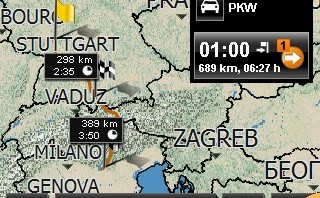

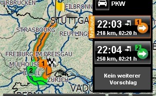

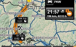

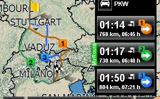

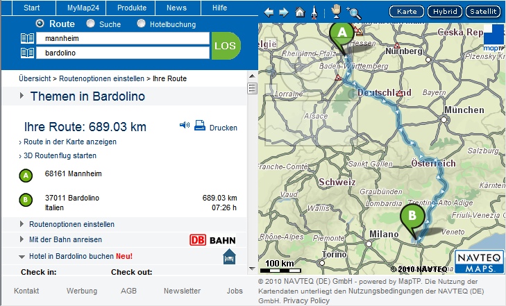

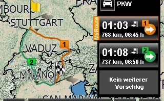

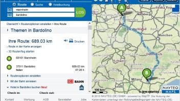

    Aufgrund dieser Frage habe ich mal die Strecke Mannheim - Bardolino rechnen lassen mit folgendem Resultat:
    Bild 1: Schnelle Route
    Bild 2: Optimale Route, diese zeige ich nur, weil die blaue Route ziemlicher Unfug ist.

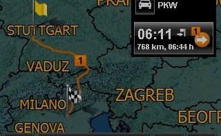

    Bild 3: Schnelle Route mit einem Zwischenziel auf der A7 bei Kempten
    So und nun warte ich auf zahllose Erklärungen, warum die Route über die A7 bei Kempten völliger Unfug ist und kein normaler Mensch dort jemals entlang fährt.

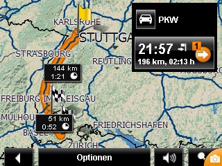

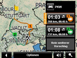

    Ich nehme an, dass höherrangige Straßen zugunsten der Berechnungsgeschwindigkeit erheblich bevorzugt werden. In ländlichen Gebieten werden auch gerne AB und Bundesstraßen bevorzugt (Bild 2 wieder mit Zwischenziel).
  • Ich nehme an, dass höherrangige Straßen zugunsten der Berechnungsgeschwindigkeit erheblich bevorzugt werden. In ländlichen Gebieten werden auch gerne AB und Bundesstraßen bevorzugt (Bild 2 wieder mit Zwischenziel).
    So sieht das aus. Gefallen tut mir das aber wirklich nicht (und muss es auch nicht). Es wäre technisch absolut möglich, das anders zu lösen.
    Ich hab' meins gerade nicht hier, kannst Du mal versuchen, ob das Ergebnis ohne MyRoutes das gleiche ist? Ich könnte mir vorstellen, dass evtl die Genauigkeit noch schlechter ist, weil er ja drei Routen berechnen muss.
    Dabei wäre es eigentlich wirklich einfach, dass Programmtechnisch abzufangen. Ab einer gewissen, prozentualen Diskrepanz zwischen Luftlinie und berechneter Route (die müsste man natürlich vorher empirisch ermitteln), müsste man hat im Zweifel nochmal genauer nachrechnen. Es ist mir doch völlig schnuppe, ob das Navi 30 sekunden länger rechnet, wenn ich dafür hinterher einehalbe Stunde schneller, und dutzende von km kürzer am Ziel bin.
    Oder meinetwegen sollen sie's für den Benutzer einstellbar machen (gibt's glaub' ich bei iGo). So finde ich's jedenfalls Käse.
