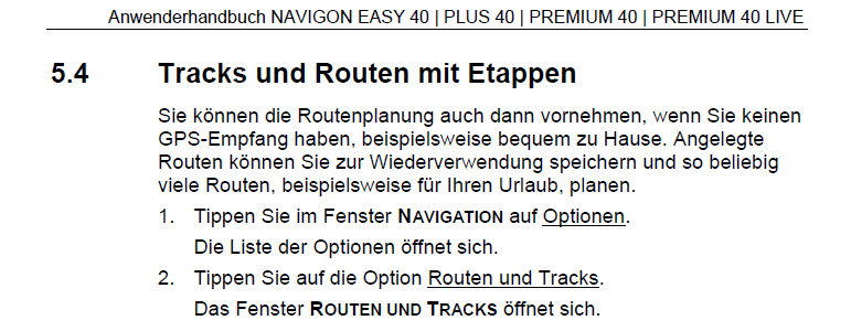

  • Ein kleiner Blick ins Manual brachte folgendes:
    Und komischerweise funktionierte es im Garten und im Haus ohne Beeinträchtigung durch Sat's
    Ja, und? Klar kann ich so eine Route planen, und das klappt auch prima, solange ich *keinen* GPS Empfang habe. Sobald der aber auftaucht, wird bei *meinem* 40plus, z.B. während ich mir die geplante Route z.B. in der Karte angucke, der Startpunkt weggeschmissen, und auf die GPS Position gesetzt. Es ist mir auch herzlich egal, ob Ihr das glaubt oder nicht, es ist ganz einfach so.
