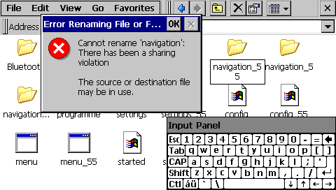

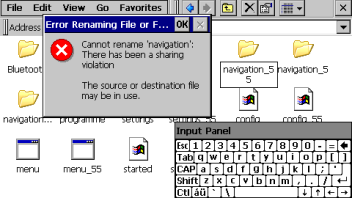

    ich benenne alle Ordner und Dateien der ersten Ebene in My Flash Disk von einem Gopal 5.0 Backup um, indem ich eine 5 an jeden Datei- bzw. Ordnernamen anhänge. Das Backup wird in My Flash Disk kopiert. Vom Systeminfo-Menu aus wird ein Mortskript gestartet, das die Gopal 5.5 Dateien und Ordner umbenennt, indem eine 55 an jeden Ordner und jede Datei gehängt wird und die 5 von den Gopal 5 Ordnern und Dateien löscht. Nur der ordner navigation läßt sich nicht umbenenen, wenn ich es per hand vom CE-Explorer Versuche bekomme ich folgende Fehlermeldung:
    wie bekomme ich den Ordner umbenannt, oder habe ich eine völlig falsche Vorgehensweise, und wie könnte ich dann mein Vorhaben umsetzen?

  • Hallo XXMrHyde
    Im Ordner Navigation liegen Progis die zu GoPal Navigator gehören und schon im StartMenu laufen das sind LaunchAutoSuspend - ssp und ssp_so , diese musst du mit MortScript als Kill oder besser als Close beenden , wobei Close nur geht wenn das Progi ein Fenster mit gleichen Namen und das erste wenn mehrere Fenster vorhanden oder so ähnlich , aber bei diesen besagten Progis kannst du nur mit Kill arbeiten diese Prigis haben keine Fenster .
    Also vorm Rename Progis Killen und vorm Gopal Navigator die Progis starten .
    Gruß Manni

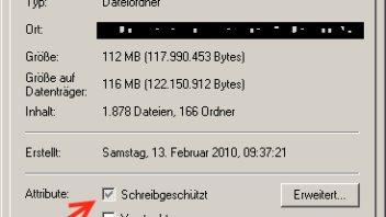

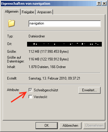

  • Danke für eure Antworten,
    @brummi1844, der Ordner navigation ist nicht schreibgeschützt, das hatte ich als erstes überprüft.
    Manni 123, LaunchAutoSuspend dürfte der Übeltäter sein, ssp und ssp_so werden bei mir schon beim beenden von Gopal gekillt, und laufen nicht mit dem Startmenu, LaunchAutoSuspend werde das gleich mal testen.
    @mikee, habe mir die Dateien noch nicht genauer angesehen, für mich ist es so erstmal der beste Weg, aber ich denke für Navis mit wenig internem Speicher ein guter Ansatz, werde das später nochmal testen
  • update: alleine an der LaunchAutoSuspend liegt es nicht, es muß auch noch mindestens ein task beendet werden, habe jetzt mit ResInfo alle Tasks beendet die möglich waren, und konnte navigation von Hand im CE-Explorer umbenennen, :thumbup: muß nur noch rausfinden welcher / welche es sind und das Mortskript ändern.
    Mr.
  • Es ist doch etwas anders als wir gedacht haben, es muß der Task ST.exe beendet werden, alle anderen können am Laufen bleiben auch LaunchAutoSuspend, ssp und ssp_so
    gruß Mr.
  • Ich habe es jetzt hinbekommen, funktioniert wunderbar, :thumbup: :thumbup:
    Danke an Manni 123 für den Tip mit den Hintergrund-Tasks.
