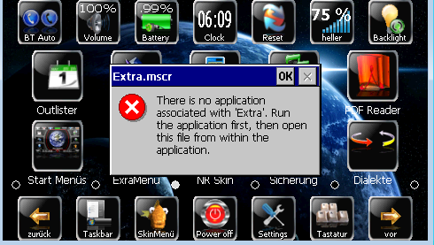

die Mortscripte sind vom IPT- Menü nun nicht mehr aufrufbar
auch nach soft- und hardreset nicht

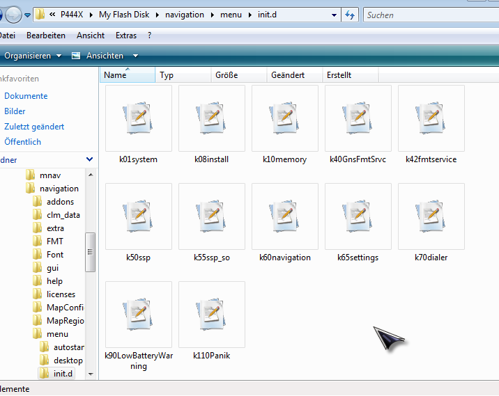

Hallo Stefan
Komm das Mort Registrier-Fenster nicht ?
Hast du diese LUA im Ordner init.d ?
Hast du das Script MortReg.mscr mit zugehörige EXE ?
In diesem Moment brauchen wir noch die exe , weil Mort ja noch nicht registriert ist .
Manni

ich habe nur alles neu aufgesetzt
aber das das Mort Registrier-Fenster fehlt

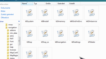

@manni
die k60navigation.lua ist dann wohl nicht mit der richtigen ( Mortscriptregistrierungs-version)
im Download
ansonsten passt alles
ich habe bei mir eine andere k60navigation.lua eingefügt und nun gehen auch die Scripte
