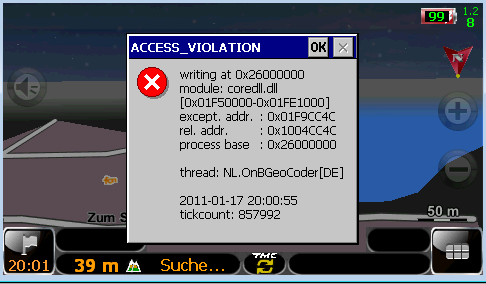

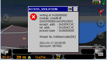

ich bekomme manchmal eine Fehlermeldung
auch Verschwinden Button und Hintergründe mit der Umschaltversion
Split ist Super
Gruß Manni
hmm, hatte ich auch schon mal.
aber warum sollte das mit dem Split zusammenhängen. ![]()
ohne Höhenprofil hatte ich die Probleme schon lange nicht mehr.
mikee
ich habe den Fehler erst seit der neuen Version
bei Rückspielen der alten Version ist der Fehler sofort weg , aber bei der neuen hilft auch kein Reset .
und die einzige Änderung ist der Splitscreenumschalter .
evtl. ist die PFSKIn.skn dadurch zu gross geworden , aber dann hättet ihr den Fehler auch ???

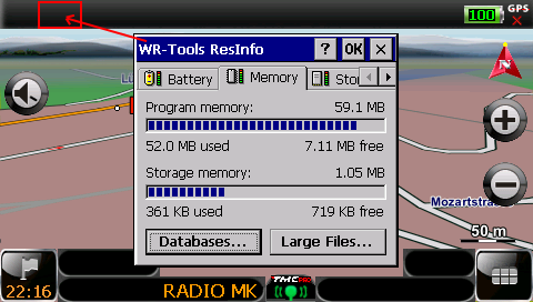

habe ich drauf ( ich nutze aber das Höhenprofil - wie andere User mit 128 MB-Ram Navis auch )
es liegt nicht an einem einzelnen Teil, aber das ist nun wohl der Punkt wo das Navi ( Fass ) überläuft
Stefan benutze mal dieses für ResInfo geänderte Script , dann kannst du den Speicher wäret der Navigation beobachten .
Bild ist mit aktive Gebäude .
Für Captce Nutzer , das Script nicht benutzen .
Edit: das Höhenprofiel habe ich testweise mal aktiviert und mit Simulation , keine Fehlermeldung , solange ich nicht auf der AB fahren , aber das ist sogar Original GP beim 64 MB Navi .
Gruß Manni

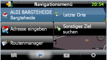

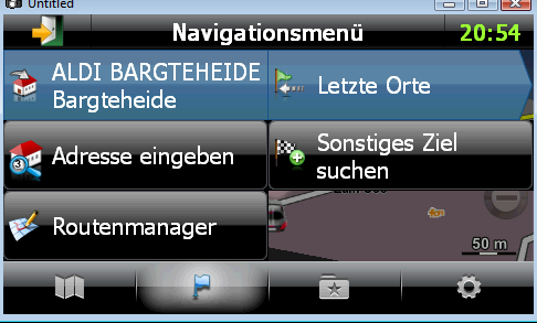

[Blockierte Grafik: http://i52.tinypic.com/68y3yu.png]
von der Aufteilung
so langsam komme ich wohl auch um iPT nicht mehr herum
(obwohl es mir im Vgl. zu DS zu träge ist)
mikee

Was ist denn mit der Fehlermeldung die ihr in der Kartenansicht habt ?
Gruß´Manni
Fehlermeldung siehe auch drüben.
ich konnte diese nicht mehr reproduzieren.
Und nachdem ich ein paar POIs deaktiviert hatte, gab es auch keinen Speicherüberlauf mehr.
