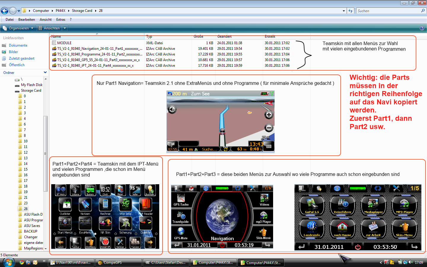

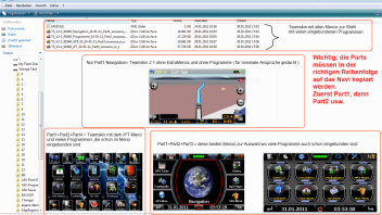

  • so,den "Fehler" haben wir gestern noch gefunden
    die einzelnen Parts müssen in der richtigen Reihenfolge auf die SD-Card kopiert werden , ansonsten wird eine .LUA überschrieben die nicht überschrieben werden soll.
    ist das als Beschreibung richtig ( siehe Anhang ) ???

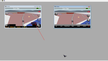

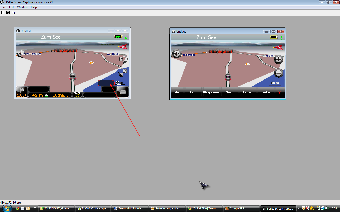

  • Nur mal als Frage, geht bei euch noch das Starten des TCPMP ober in der Mitte der Kartenansicht?
    Ich habs gestern Abend bemerkt, kam aber noch nicht zu genaueren Untersuchungen.
  • War das nicht mal oben in der Mitte? Naja, ich versuch es heute Abend mal, ich hab mein Navi leider nicht hier.

  • " TCPMP_Titel / _back / _next //mod Teamskin ..."
    müßte also theoretisch gehen .
    Back und next geht auch, es ging nur der gewohnte Start nicht mehr, muß aber erst noch mal heute Abend schauen, wenn der Startbutton verschoben wurde.
  • EDIT !!!
    ich nehm alles zurück und behaupte das Gegenteil :wand
    da war ich wohl beim Ersetzen der png-Nummern zu eifrig :huh:
    TCPMP_Titel //mod Teamskin
    Class: LauncherButton;
    Coordinates: 999,0,80,26;
    KORREKT: Coordinates: 200,0,80,26;
    war mir neulich auch mal aufgefallen, hatte ich aber auf meine Beta-Test-Version geschoben.
    Danke für den Hinweis. und sorry
    @Stefan: der erste Container ist korrekt (im Compass/Tacho), falsch ist der im "sf_map_titlebar.default"
