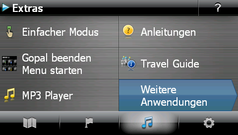

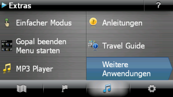

  • die Menüseite gibt es schon, nur ist sie im GoPal eingebaut, und ist unter dem Notenschlüssel ( weitere Anwendungen ) aufrufbar
    ein externes Menü ist nur über einen Skin möglich
    dazu muss ein Externes Menü ( auf Koord oder Systeminfobasis ) eingefügt werden
    und ein Exitbutton muss im GoPal eingebaut werden

  • ..genau den habe ich auch schon vermisst, den sollte Manni schon mal mit einbinden :thumbup:
    der einfachste Weg ohne skinnen ist über eine xml + bmp für My Flash Disk\navigation\menu\desktop ,
    damit man es unter Extras angezeigt bekommt.
    entscheidend ist nur, was dann in die xml aus neuer Aufruf reinkommt ...
    ohne extra Menü, könnte man da den CE-Explorer oder die Taskbar reinnehmen ?
