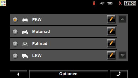

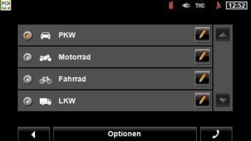

hallo,laut handbuch hat der 40er Premium 5 Basisprofile,LKW,PKW,Motorad,Fahrrad und Fussgänger.
ich habe auf meinem 40er premium navi aber nur 4,Fussgänger fehlt.
Wie kann das sein?.
Gruß merkur
Das ist ja drollig. Es muss definitiv ein FG Profil geben. Hast Du schon einen Hardreset versucht?
nein,
wie mach ich den?
erlkedigt,geht nach nem hardreset wieder,komischhatte doch nur über fresh ,meinen gutschein eingelöst.
aber vorher natürlich ne sicherungskopie gemacht. -

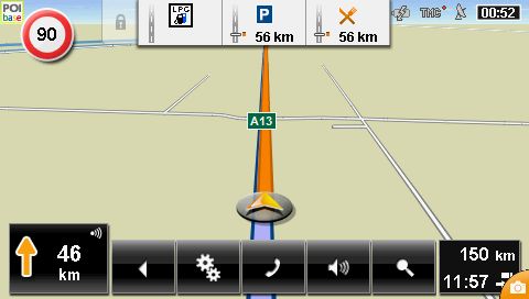

hardrest hat mit poibase geklappt ,keine probleme mit gps oder ähnlichem.
dank Poibase hab ich jetzt auch LPg-tanstellen auf dem navi.
gruß merkurSuper!
