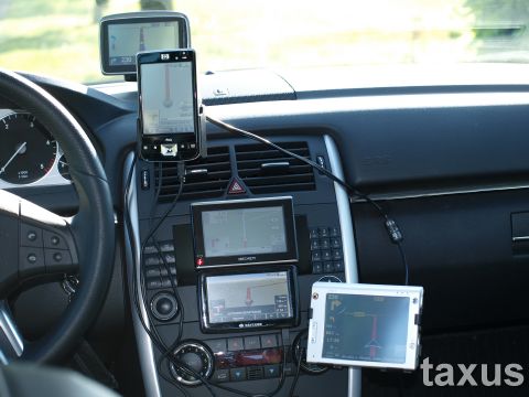

Mich würde sehr interessieren, wo Ihr Euer Navigon für diesen guten Empfang angebracht habt.
UKW ist ja waagerecht polarisiert und deswegen habe ich mein Gerät links unten an der Frontscheibe angebracht. Ich finde, hier liegt es auch besser im Blickfeld, während die Anbringung an der Mitte der Windschutzscheibe immer ein Abwenden des Blickes von der Fahrbahn bedingt. Und hier ist meiner Erfahrung der Empfang nicht so gut, wie ist es bei Euch?
Gruss
Ich habs mir im Zuge des Autokaufs links unten an der Windschutzscheibe anbringen lassen,das Kabel verschwindet dann hinten im Armaturenbrett und wird dort irgendwo mit Strom versorgt.Hat das Autohaus gemacht,von daher kann ich nicht sagen,wie sie es bewerkstelligt haben.
Mit y-Adapter? Das würde den guten Empfang erklären, wäre aber schade für all die, die nur das reine Gerät ohne "Festeinbau" nutzen möchten. Und der Rest wo habt Ihr Euer Navi untergebracht?
Ich habe mein Navi weiterhin in der Mitte der Scheibe positioniert, für meine Äugleins die optimale Position.
Bei der Verlegung des TMC-Kabels hat sich nur die waagerechte Position entlang der Windschutzscheibe (metallbedampft und inkl. Frontscheibenheizung) als brauchbar erwiesen, alle teilweisen vertikalen Verlegungen ließen den Empfang total zusammenbrechen.
Womit ich einen richtigen Durchbruch seit letzter Woche erlangt habe, ist die Verwendung eines "NAVILOCK GPSz Y-Kabel TMC Adapter f. neue Navigon"-Adapters (gibt es auch von GNS) und einer 1,5 m Wurfantenne mit 2,5 mm-Stecker dazu. OK, nun ist die hübschhässliche Wurfantenne damit wird an Bord, aber der TMC-Empfang ist mir einfach wichtiger. Dadurch habe ich jetzt praktisch durchgehend TMC-Empfang. Der Einbau eines Y-Adapters an die Fahrzeugantenne scheidet bei meinem Fahrzeug leider aus und die obige Kombination war der letze Versuch (der sich aber gelohnt hat und das nur für gut 17,- € Materialkosten).
Mit der originalen Ladekabel-TMC-Kombination hatte ich über 35 km bis zum ersten Sendemasten auf der Autobahn keinen Empfang, die Abtrennung des TMC-Kabels brachte auch nix. Da nun die Antennenkonstruktion anscheinend endlich richtig passt, lernt man auch den "Selbstlerneffekt" der TMC-Sendersuche bei Navigon richtig schätzen, cool, wie in Sekundenschnelle immer der richtige nächste empfangbare Sender "angesprungen" wird (habe ich noch etwas in der CoreConfig optimiert).
